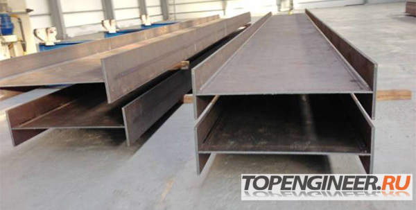

    Сварная конструкция из стальных листов называется сварной балкой.
    Как правило, такие балки изготавливаются двутаврового сечения.
    Балки могут быть переменного сечения, с различающимися полками, что дает возможность наиболее рационально использовать металл в несущих конструкциях.
    Таким образом, сварная балка – это один из видов составных балок.

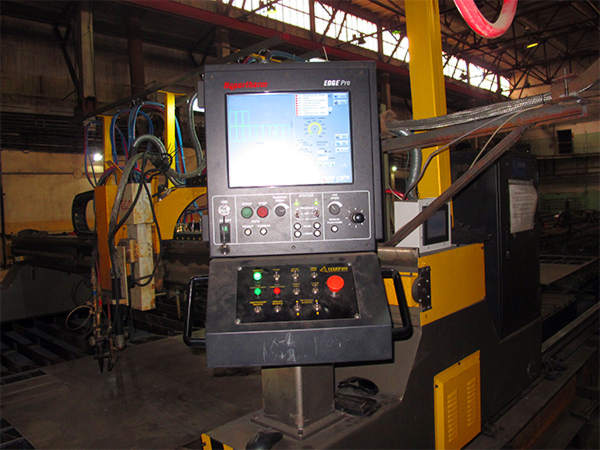

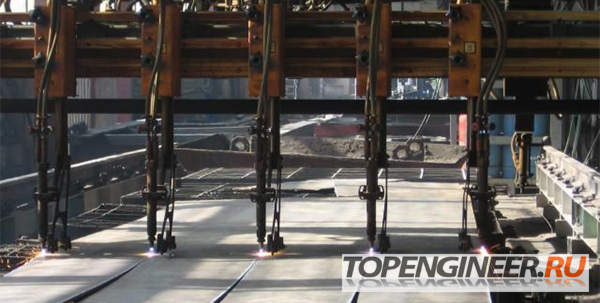

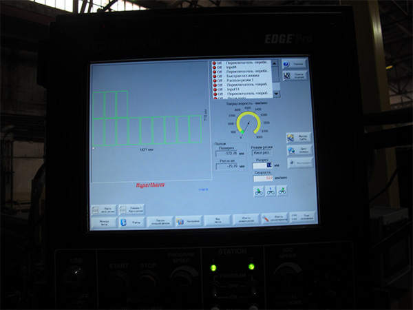

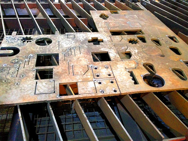

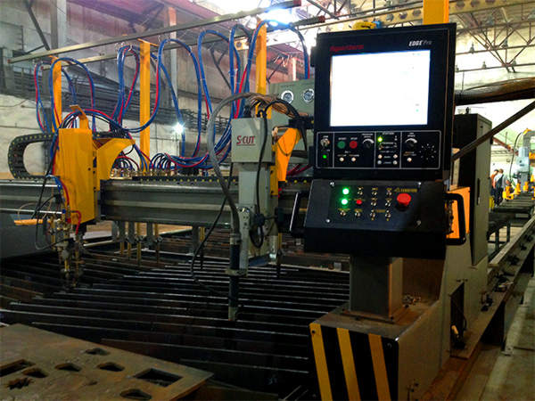

    - Раскрой металла. Листовая сталь раскраивается на полосы необходимых размеров на станке с ЧПУ.

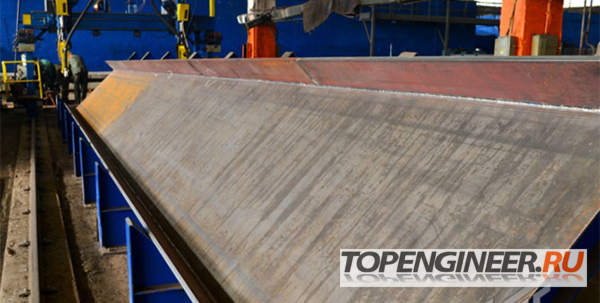

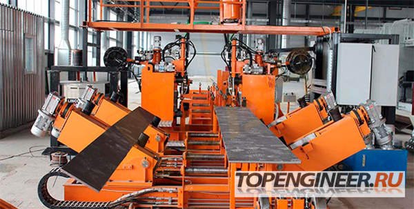

    - Сборка листов. Кран переносит подготовленные к сборке листы на сборочный стан.
    Сборочные станы позволяют достаточно точно позиционировать листы, достигается симметричность расположения стенки относительно полок балки и их взаимная перпендикулярность.

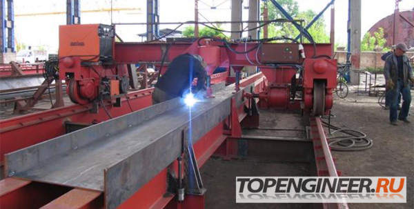

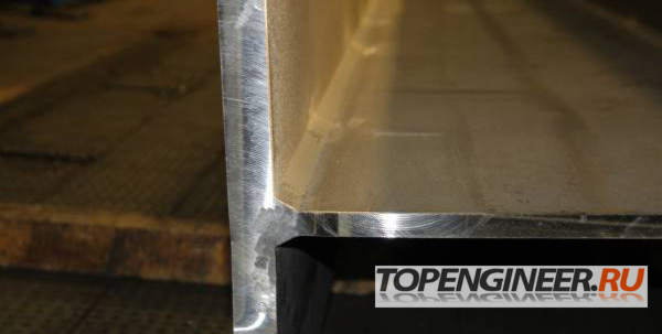

    - Сваривание листов. Существуют различные приемы сваривания балок.
    Разные последовательности наложения сварных швов практически не оказывают влияния на количество наплавленного металла, но значительно влияют на величину конечных деформаций конструкции и остаточных напряжений в наплавленном металле.
    Поэтому технологический процесс сварки листов будущей сварной балки должен предусматривать такую последовательность наложения швов, при которой деформация конструкции и остаточные напряжения в сварном шве минимальны.
    Наиболее распространенном приемом наложения сварных швов при изготовлении балок является наложение швов в «лодочку».
    Данный способ позволяет лучше сформировать сечение сварного шва, но после завершения шва, заготовку необходимо переворачивать.

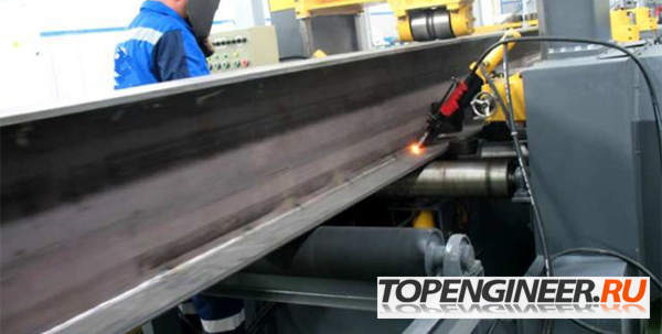

    Для изготовления сварных балок используются автоматизированные сварочные установки. Сварка производится под слоем флюса.
    Сварные швы проходят ультразвуковой контроль. - Правка геометрических размеров сварной балки.
