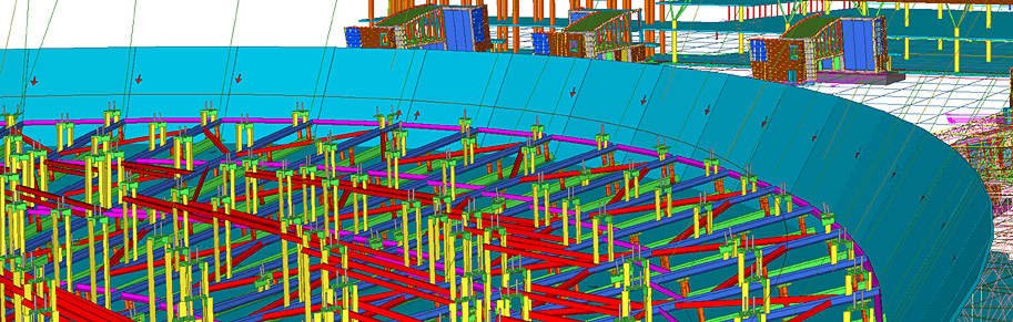

    Сложные подконструкции фасадов
    Конструкция имеет сложную форму, предназначенную для надежного крепления алюминиевых панелей вентилируемого фасада.
    Крепление конструкции осуществляется на железобетонной поверхности сложной эллиптической формы.

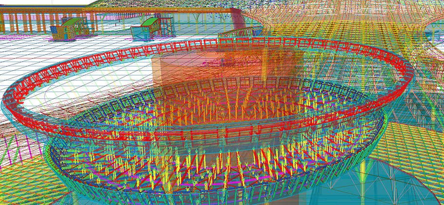

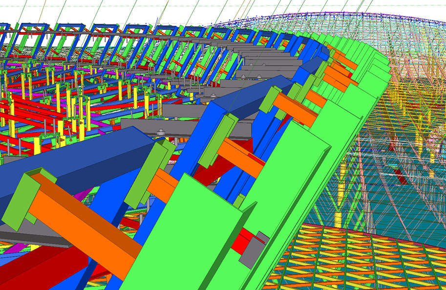

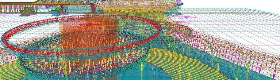

    Сложные металлоконструкции. Вид в перспективе.
    Из-за того что конструкция представляет собой на виде сверху не круг, и на виде сбоку она тоже несимметрична, то каждая сборка является уникальной и набор деталей в ней также уникален.

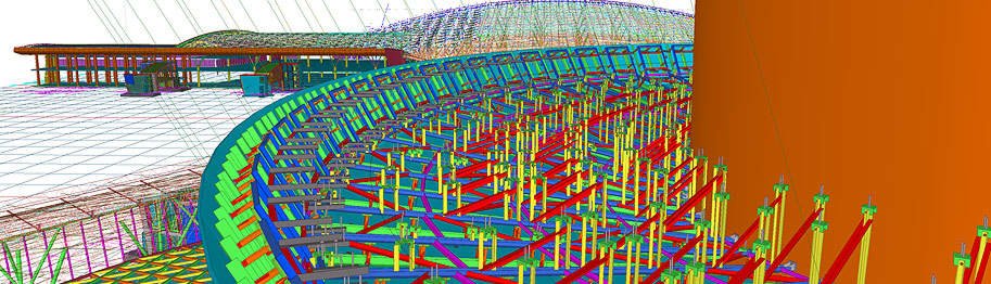

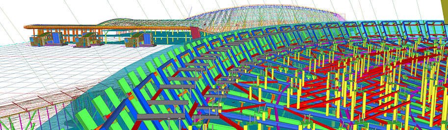

    Сложные металлоконструкции. Увеличено.
    Облицовке подлежат нижняя и верхняя части радиорубки.
    Разрезы панелей должны быть согласованны между ними.

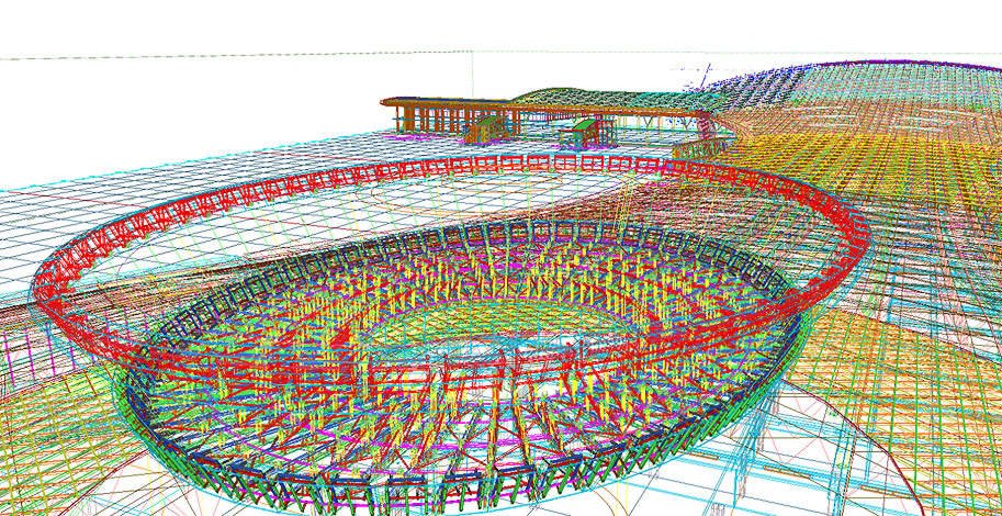

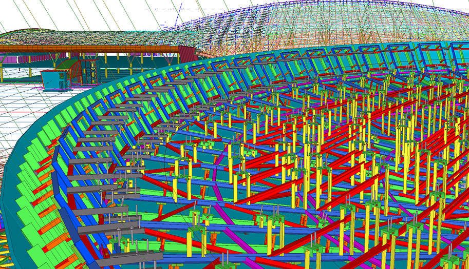

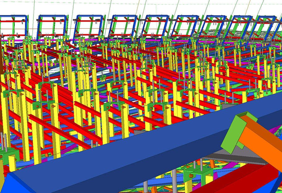

    Объемные металлоконструкции. Каркас.
    Чтобы избежать пересечений номеров деталей и сборок, следует вести сквозную нумерацию деталей в проекте .
    Маркировка каждый сборки уникальна и отображена на сборочных чертежах.
