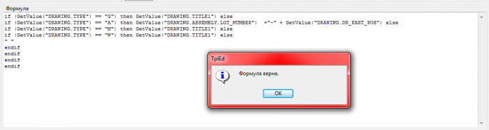

Здравствуйте! Подскажите пожалуйста, как писать в формулу "имя сборки"
Re: Редактирование шаблонов основного штампа.
Сообщение vladimir_a » 01 ноя 2012, 19:48
MAINPART.NAME

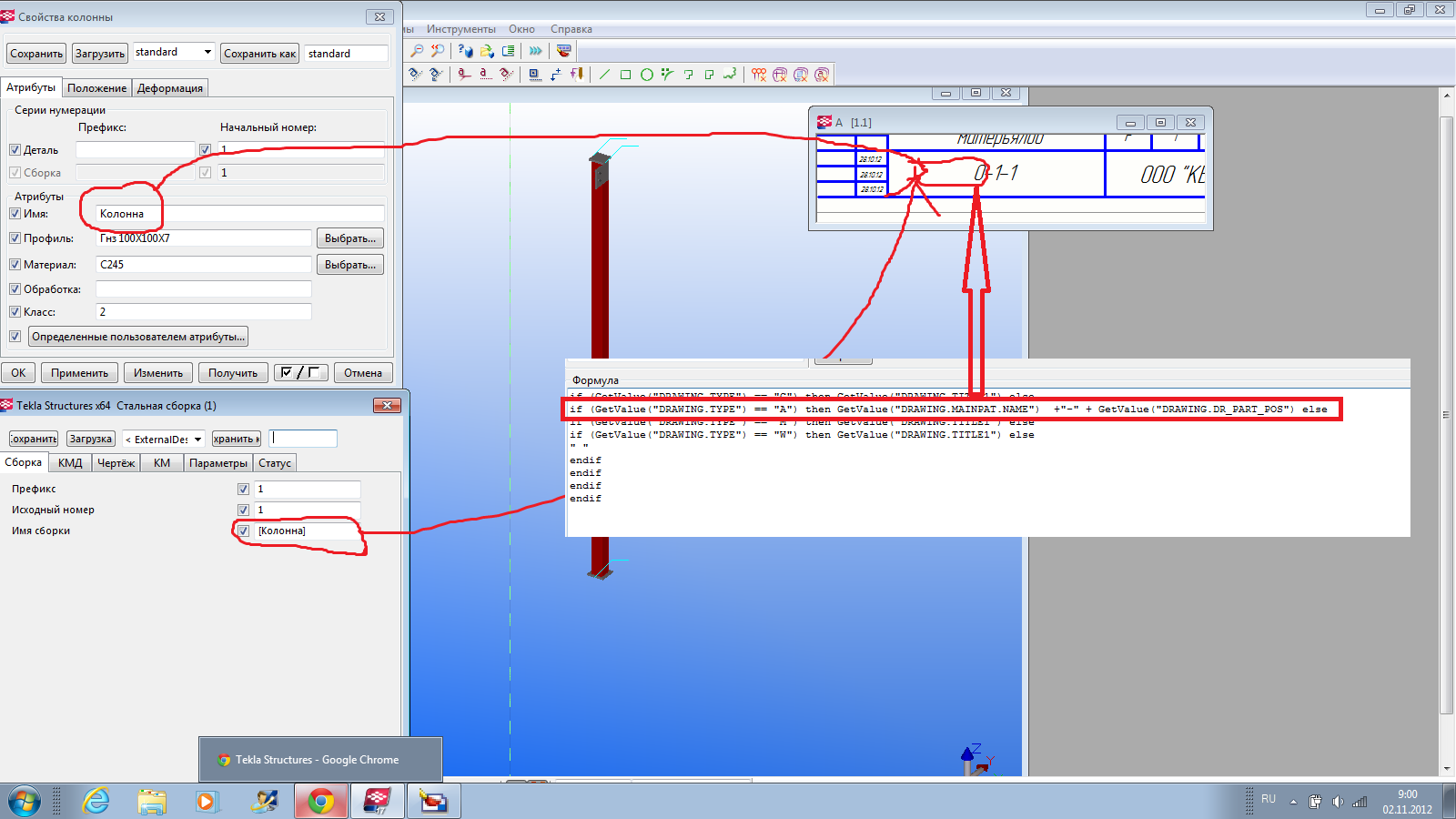

Сообщение @ндрей » 01 ноя 2012, 20:09
СПАСИБО!!! но по чему то не работает, ставит "0", помогите пожалуйста!
Сообщение pdimav » 02 ноя 2012, 07:24
Вообще, по правильному делать так:
Имя сборки прописывать в имени главной детали, после чего это имя передается в имя сборки!
А брать его MAINPART.NAME
Сообщение @ндрей » 02 ноя 2012, 08:17
Заранее извиняюсь! я только начинающий пользователь! но у меня все равно не получается! не знаю где ошибка помогите разобраться!
Re: Редактирование шаблонов основного штампа Tekla Structure
Сообщение Таран Д. А. » 02 ноя 2012, 13:07
0 - это просто не заполненный номер проекта. Зпаолни тут.
Сообщение @ндрей » 02 ноя 2012, 14:34
я понимаю это! но я специально пытаюсь отредактировать шаблон таким образом чтобы там было "имя сборки" - номер сборки(правила заполнения основного штампа у нас такие), только вот как не знаю :!: :cry:
Сообщение vladimir_a » 02 ноя 2012, 17:24
@ндрей писал(а):я понимаю это! но я специально пытаюсь отредактировать шаблон таким образом чтобы там было "имя сборки" - номер сборки(правила заполнения основного штампа у нас такие), только вот как не знаю :!: :cry:
Мы так делаем MAINPART.NAME. Тебе только через Title ИМХО

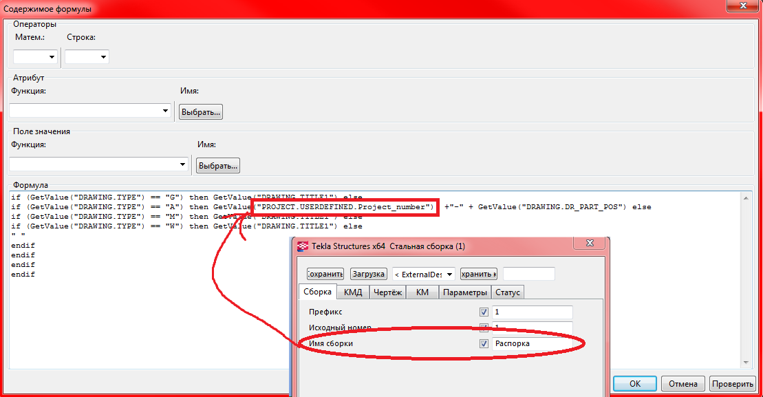

Iuliia
Сообщения: 11
Регистрация: 26 апр 2013, 13:56
Сообщение Iuliia » 26 апр 2013, 14:00
Здравствуйте!
Не могу подобрать атрибут в шаблоне основной надписи для параметров из свойств проекта. Как их вывести?
