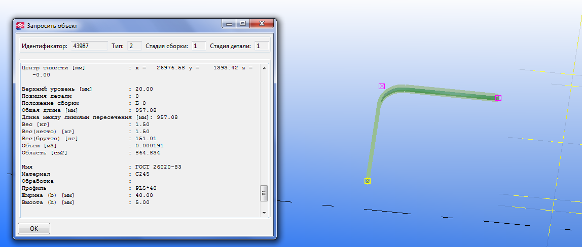

Здравствуйте!
Подскажите, пожалуйста, почему при создании гнутой пластины ее вес(брутто) становится кокой-то нереально большой?
И как сделать так, чтобы ее масса считалась правильно.

Да, тоже натолкнулись на такое - похоже, что масса считается по габаритам детали, то есть как для описанного куба. Не помню, смогли ли побороть. попробуйте поменять местами высоту и ширину

Высоту с шириной пробовали менять, но все остается без изменений. Поэтому приходится чертежи с такими деталями
экспортировать в автокад и пересчитывать массу вручную.

Что мешает взять простой вес?

в TS18 нормально

Здравствуйте!
А не подскажите, какой вид должно иметь условие, чтобы только для таких деталей в расчет включался простой вес?
