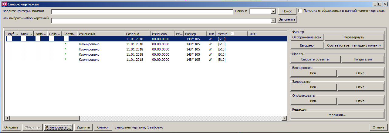

как правильно клонировать? у меня после клонирования спецификации идут на 2 марки, т.е. с одной клонировал вторую.
Re: Клонирование чертежей в Tekla Structures
тоже такая бывает ошибка, помогает перезайти в теклу, и повторно отклонировать.vla писал(а):как правильно клонировать? у меня после клонирования спецификации идут на 2 марки, т.е. с одной клонировал вторую.

Как вы создаете клонированные чертежи? Вопрос собственно в том в чертеже-прототипе создаете деталировку. А то у меня после клонирования часть чертежей пропадает.
Пропадают только чертежи отдельных деталей.
Могут так же пропадать портиться виды и разрезы из-за обозначения штрихами сварки.
Такое может происходить если штрихи нарисованы в не активном виде.
Так же для качественного клонирования точки начала сварного шва и конца необходимо привязывать к характерным точкам объекта (пересечениям линий или излом 90 градусов)
То же самое относиться к простановке размеров.

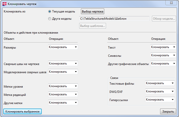

А можно ли клонировать отдельно разрезы например, может кто подскажет? иногда знаешь что в предыдущем чертеже есть точно такой же образмеренный разрез, но в новом чертеже приходится делать все заново.
Думаю отдельные виды клонировать нельзя.
Параметры клонирования вроде как все описаны (см. скрин) и расширенных настроек для клонирования не так то много.
