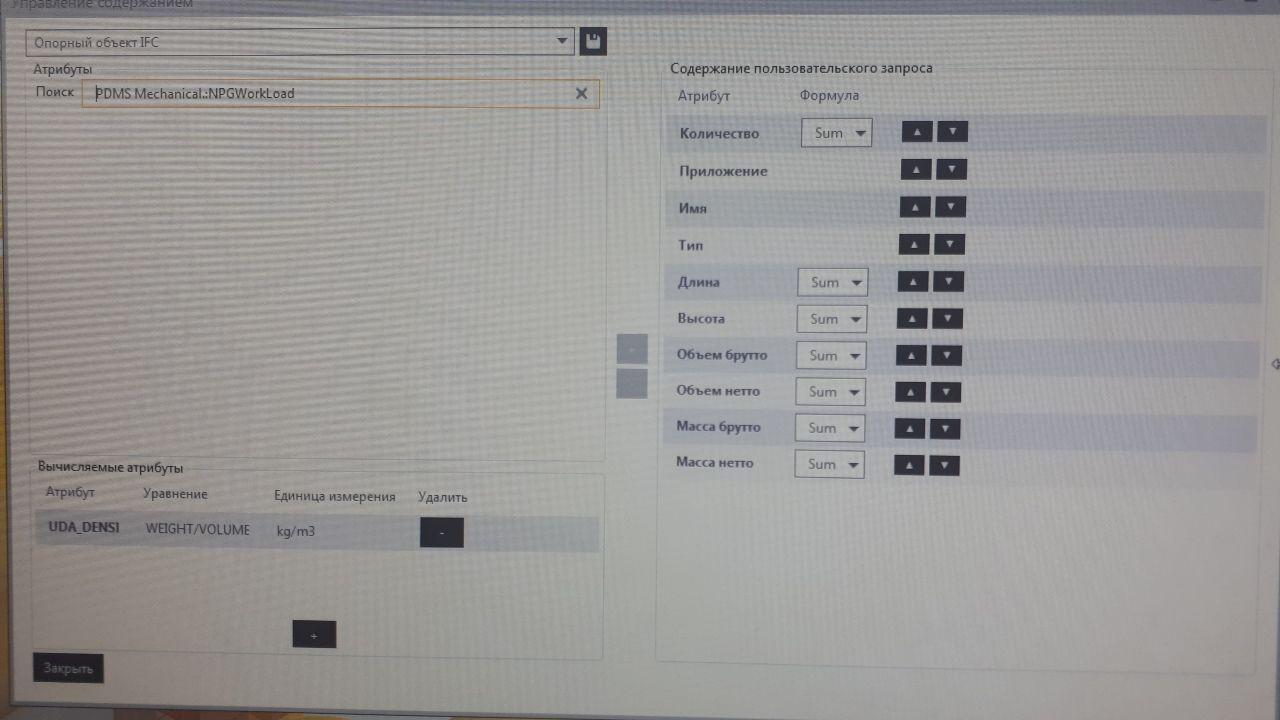

Как добавить атрибут не из списка в управлении содержимым пользовательского запроса ? Атрибуты нагрузок из Авевы.

этот атрибут есть в списке после вызова команды Запросить ?

Да, скопировал в поле поиска

https://teklastructures.support.tekla.c ... om_inquiry
по идее, надо InquiryTool.config дополнить

Сообщение Yesha » 09 апр 2020, 16:45
Вот еще
1. Добавить любое поле из левой колонки и сохранить эту настройку пользовательского запроса под нужным именем
2. Зайти в папку текущей модели, в подпапке .\attributes найти этот запрос [Имя_запроса].it, открыть его в блокноте
3. Отредактировать добавленное поле (NAME, DATATYPE, UNIT и т. п.)
4. Если требуется использовать запрос в различных моделях, то его нужно положить сюда - c:\ProgramData\Tekla Structures\[версия TS]\Environments\common\macros\modeling\InquiryToolAttributes\
Это придётся сделать руками:
