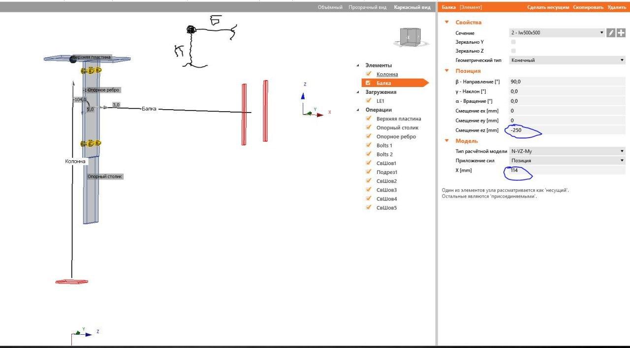

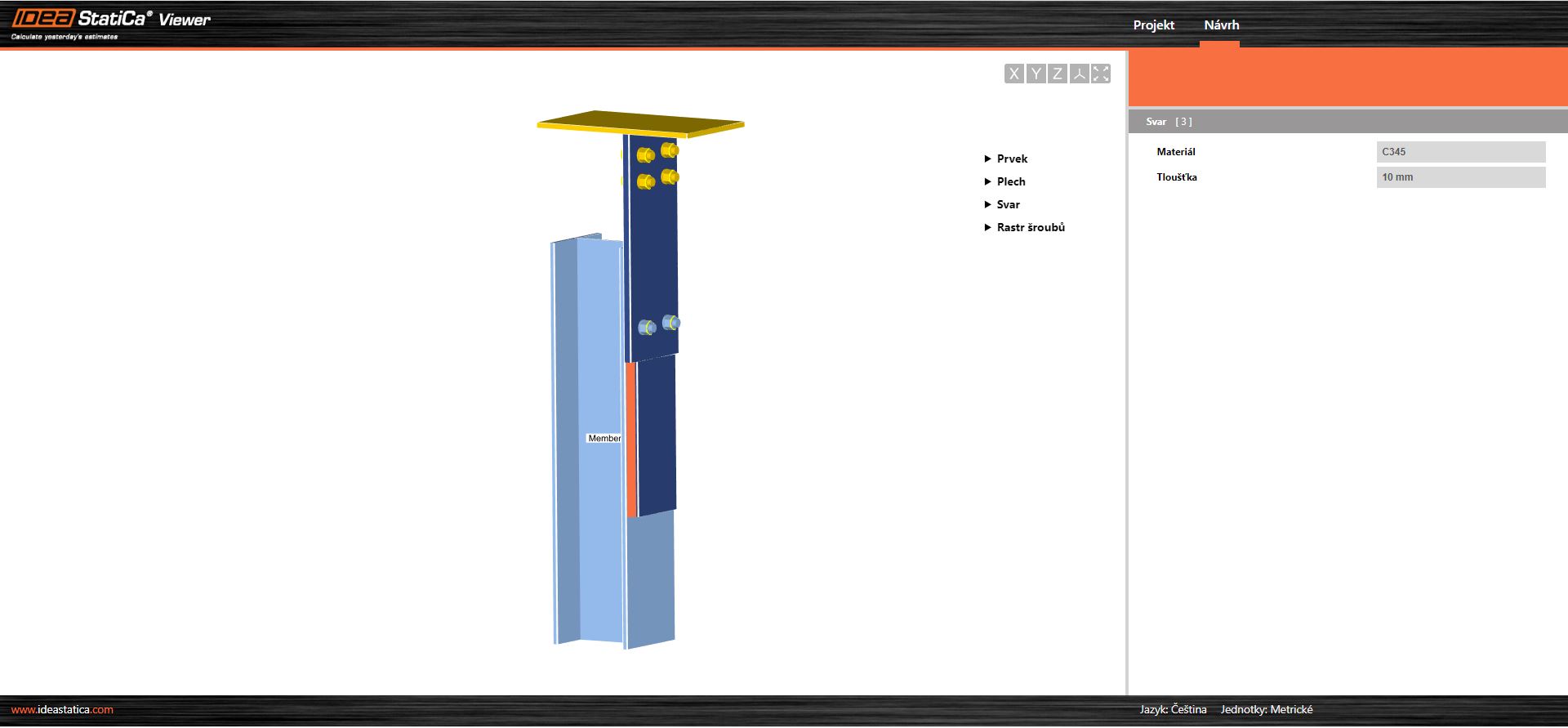

Коллеги, здравствуйте! Подскажите начинающему пользователю, пож-та. Как корректно экспортировать жесткий узел сварной балки-колонны в IDEA StatiCa из Advance Steel? На данный момент экспортированный узел выглядит так (отсутствует сварная балка, колонна не дотянута до низа пластины). Благодарю за внимание!

Скорее всего, выделили неправильно балку

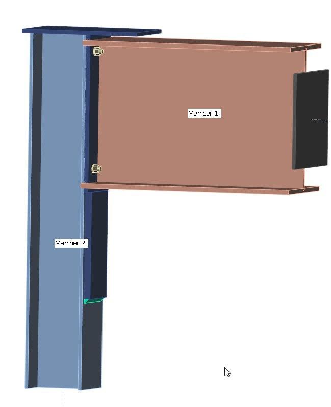

Благодарю за обратную связь, Юрий! Создал узел в итоге, но с экспортом беда - не видит сварную балку (пришлось создавать внутри IDEA StatiCa ее). Приложу файл для экспорта. Узел посчитал. Возникло пару вопросов. Должны ли осевые линии колонны и балки пересекаться в точке (узле), как показал рядом на фото (в данном случае не пересекаются, балку сместил вниз на половину высоты на 250 мм)? Задание нагрузки в балке выбрал как "позиция" на расстоянии 114 мм от узла по оси Х балки (для создания жесткого узла), т.е. в опорном ребре. Верно ли я поступил?

Попробовал сделать вместо сварной балки прокатную, в данном случае проблем не было, узел приходил корректно. Возможно не доработана программа на данном этапе

Тут на картинке черный шарик находится на верхней полке балки, а должен находится в точке пересечения осей центра тяжести элементов.( Если конечно при подборе сечений не заложено иное). Для этого при экспорте надо указывать точку узла в пересечении осей ЦТ элементов.

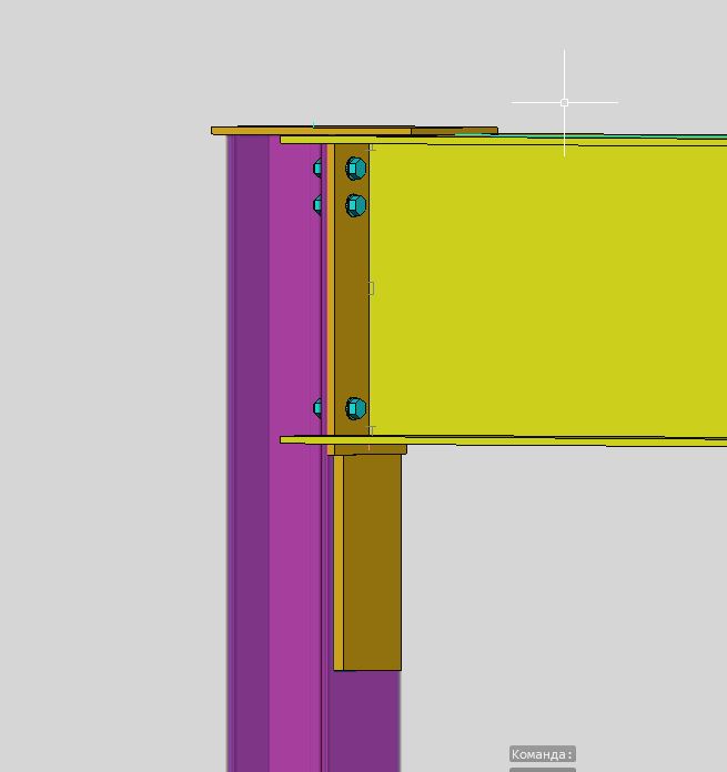

Сварная балка замоделирована в Адванс Стиле параметрически командой "создать балку переменного сечения" (ибо при создании "симметричной сварной балки" нельзя из сортамента выбрать необходимую высоту стенки). Причём положение оси балки находится в верхней полке и пересекается с осью колонны в узле

В Адвансе в этом плане замоделировано так. При экспорте пробовал выбирать как отдельно стенку/полку сварной балки, так и всю балку

Переменное сечение не передается просто, с обычным двутавром все нормально работает
