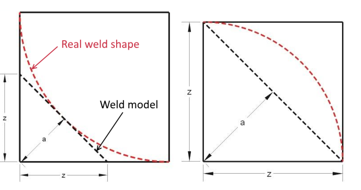

В определении размера сварного шва по Еврокоду, СП, AISC и CISC в монтажных операциях со сваркой имеются различия. Не забывайте об этом, когда работате с моделью узла в IDEA StatiCa Connection.
По Еврокоду задаётся параметр «а», который определяется как толщина (высота) шва.
По СП (AISC, CISC) задаётся параметр «z», который определяется как катет шва.
Зная один параметр, всегда можно вычислить другой, используя теорему Пифагора.
