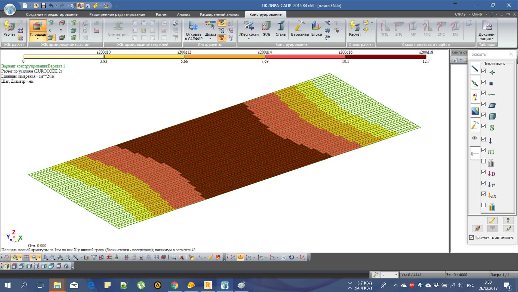

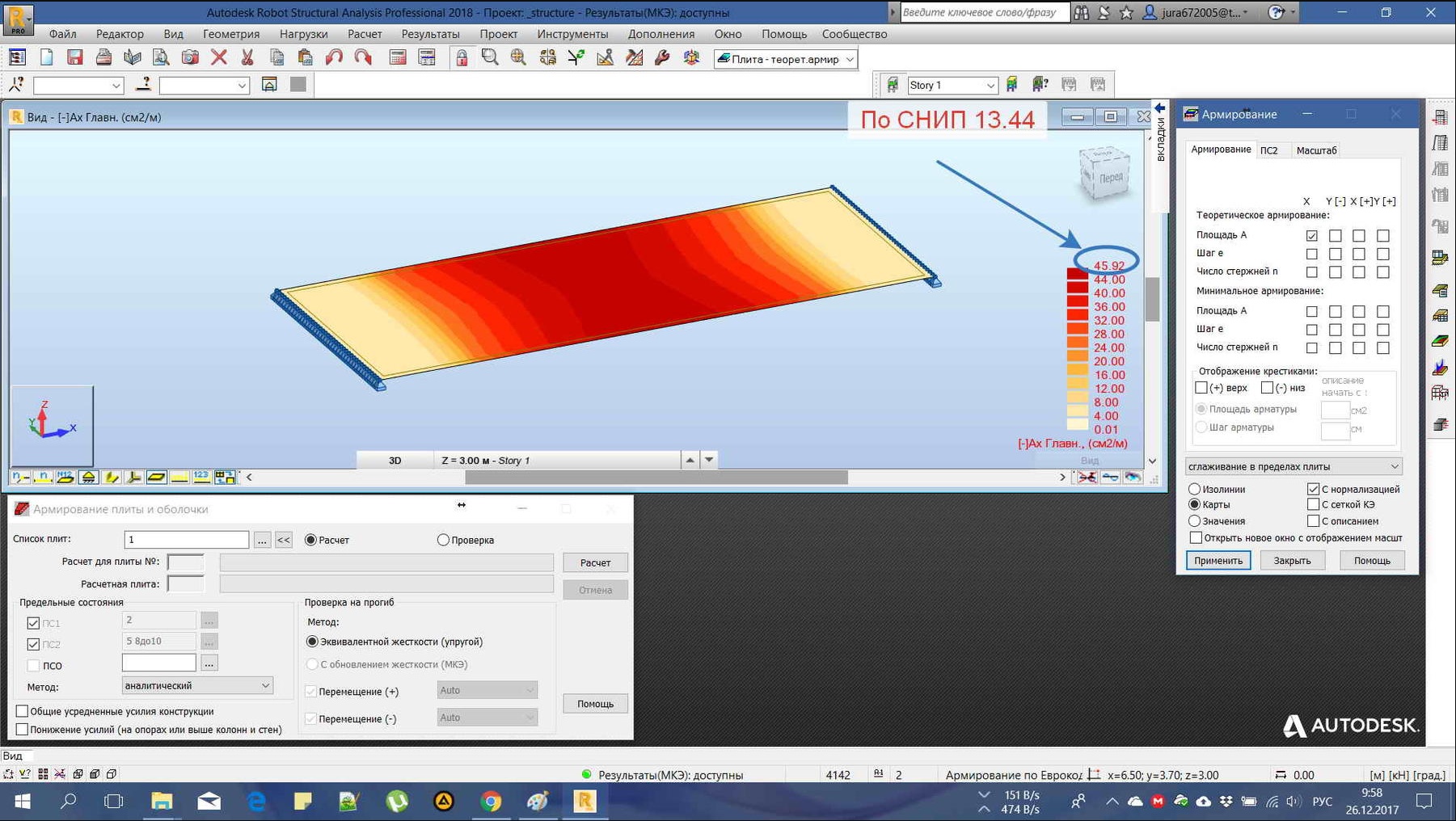

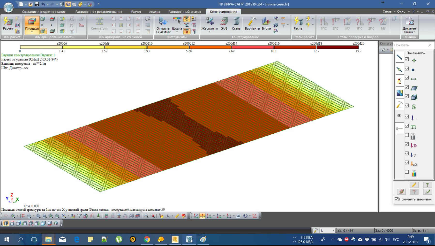

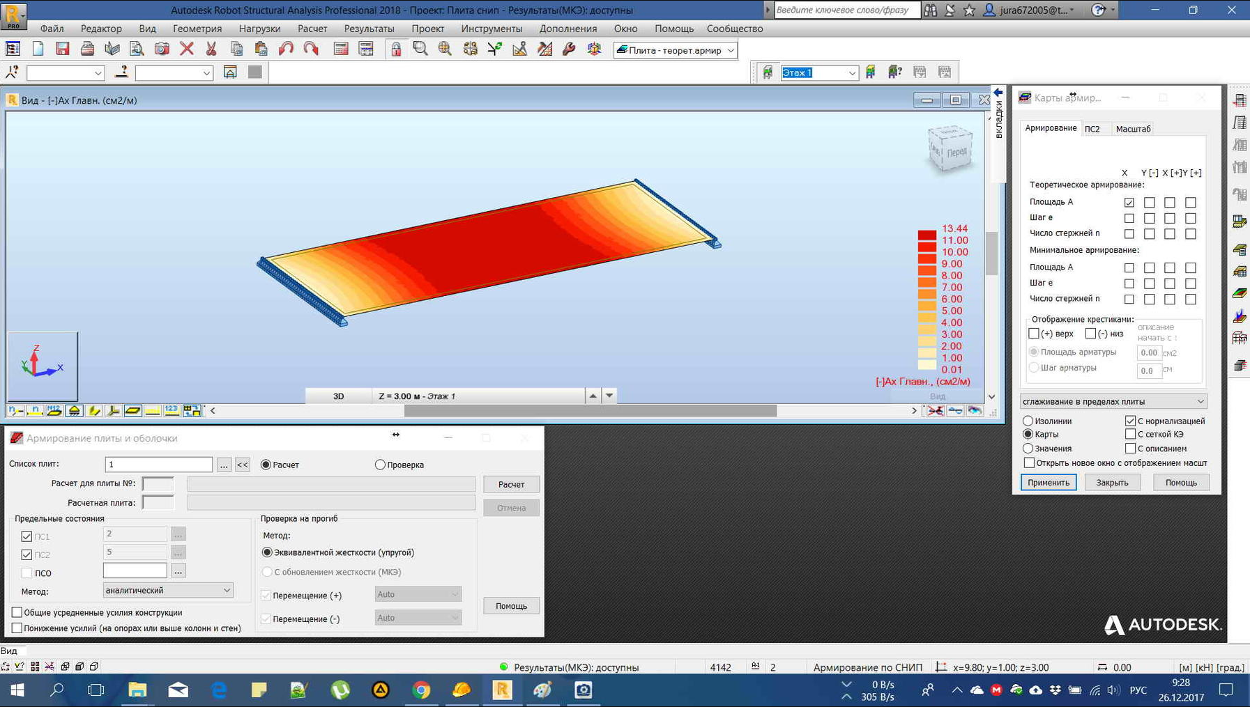

Всем добрый день, давно уже столкнулся с непонятными результатами теоретического армирования в Robot по еврокодам (решил сюда написать может кто объяснит такое поведение робота), а именно с завышением площади теоретического армирования в 4-5 раз. Решил провести сравнение в расчётах по снипу и еврокоду в лире и роботе, может кто из пользователей робота заметит ошибку (так же ещё сделал проверочный расчёт по еврокодам в RFEM, за его результаты я не ручаюсь, так как недавно пользуюсь, но они похожи на правильные и похожи на лировские)
Для сравнения я взял простую плиту с размерами 4 на 10 метров толщиной 20 см, бетон B20 по снипу и C16/20 по еврокоду(это не реальная плита размеры были взяты просто так), опирание шарнирное по краям плит (по стороне длинной 4 м.), для простоты нагрузку взял только от собственного веса (добавление доп. нагрузок соответственно никак не влияло на площадь подобранной арматуры она в роботе по прежнему завышалась).
Результаты армирования:
Разница в расчётах по снипу и еврокодам в лире есть, но в принципе допустима и вполне объяснима (15.7см2 и 12.7см2 максимальное армирование в центре плиты), и даже почти совпадает с расчётом в роботе по снипу (13.44см2), RFEM тоже показал похожий результат 12,29 см2 (результаты и картинки в архиве), но вот при расчёте в роботе по еврокоду армирование уже 45.92см2 , что уж точно не похоже на настоящее. Может кто встречался с такой проблемой? :shock: :shock:

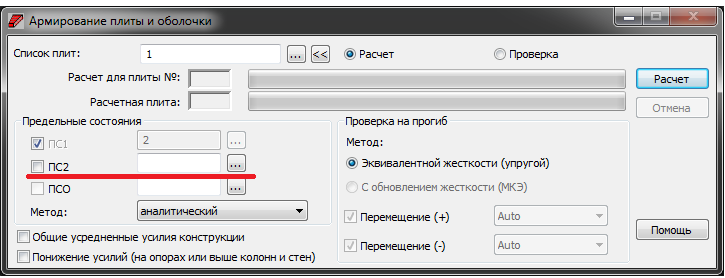

Если убрать коррекцию арматуры по трещинообразованию, то максимум будет 15.85, что правда тоже много.
Xinienon
Сообщения: 182
Re: Завышенные результаты теоретического армирования по еврокодам в Robot 2018
Сообщение Xinienon » 27 мар 2020, 15:41

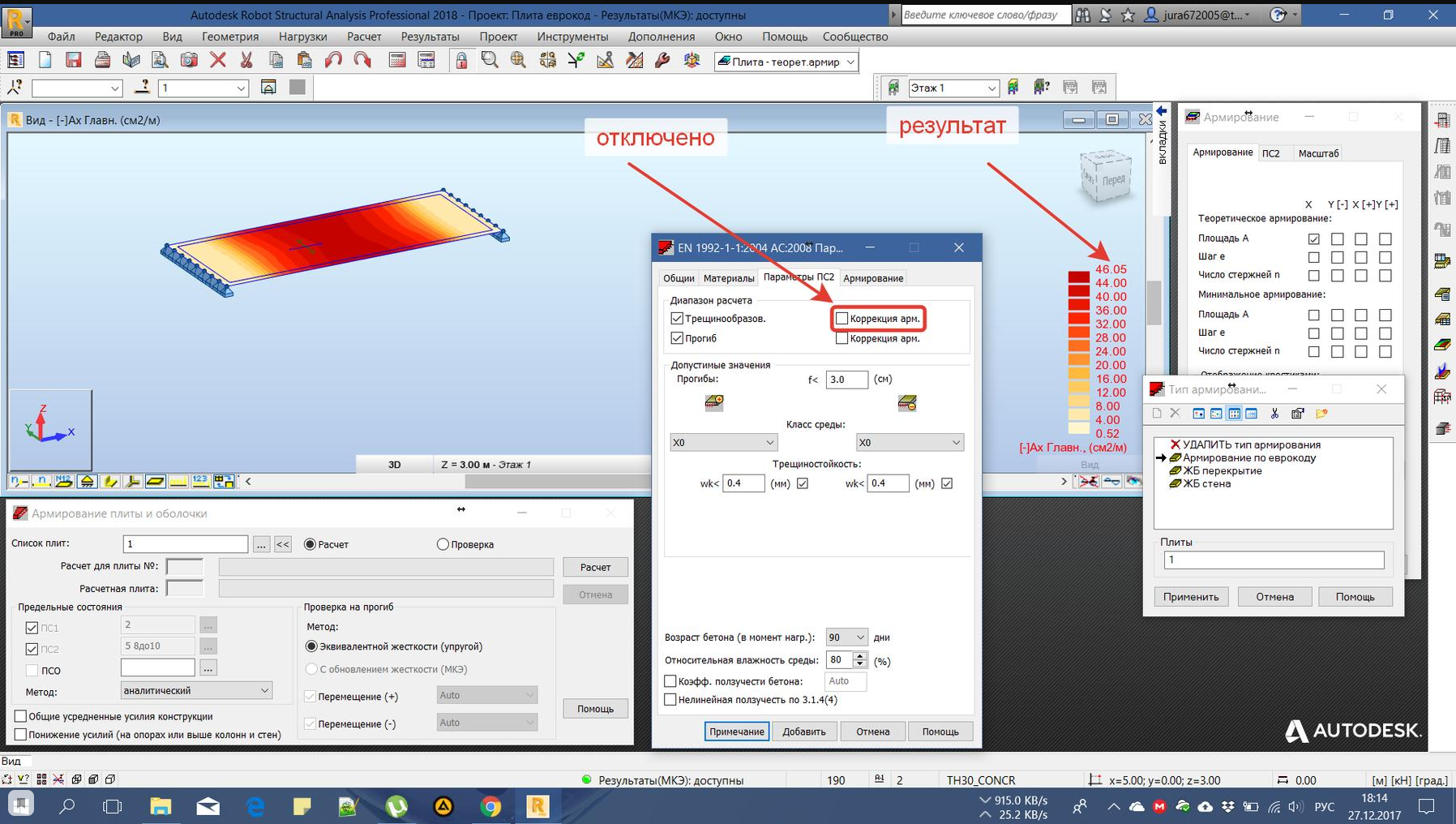

А можете сбросить скриншот где это отключается, а то у меня в настройках армирования отключение этих настроек особо не влияет получается 46.05
Shigor
Сообщения: 217
Сообщение Shigor » 27 мар 2020, 15:42
Извиняюсь, оказывается я просто расчет по ПС2 отключил, а опция коррекции арматуры не влияет на результат.

Спасибо, я с такой проблемой ещё с 2016 версией робота столкнулся, тогда и не стал его использовать для расчёта ж.б. конструкций, но на 2018 версии тоже самое, что-то складывается ощущение что ошибка в роботе, я уже всё перепробовал в настройках армирования (хоть там и настроек не много), результат одинаков.

Я думаю это не ошибка, а особенность, так как на официальном форуме нет сообщений о такой проблеме.
То что нашел это:
обязательная проверка по ПС2 которая включает ограничения напряжений, даже если не нужно подбирать арматуру по трещиностойкости и прогибам https://forums.autodesk.com/t5/robot-st ... rue#M50950
возможно это из-за этой проверки.

Так робот еще и верхнюю арматуру в пролете по еврокоду ставит по площади сопоставимой с нижней!!!
