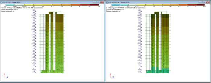

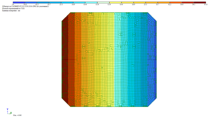

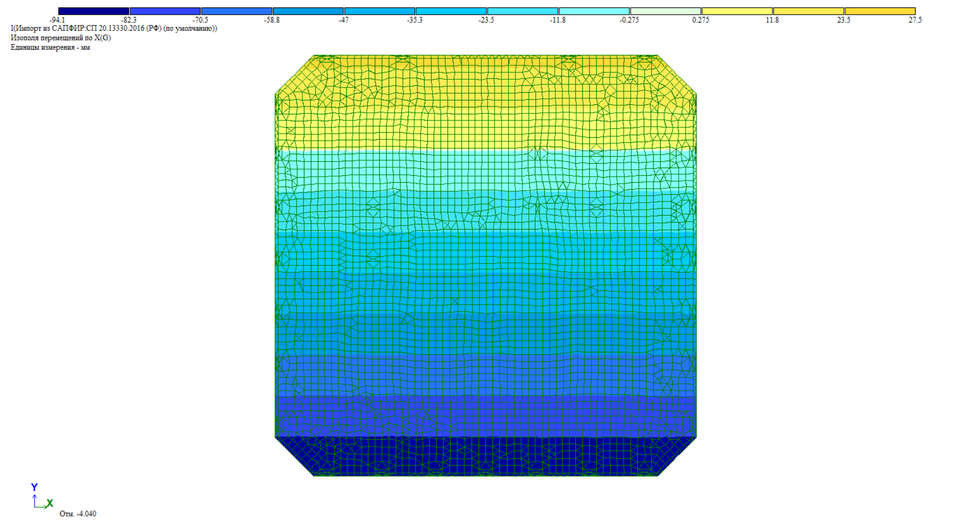

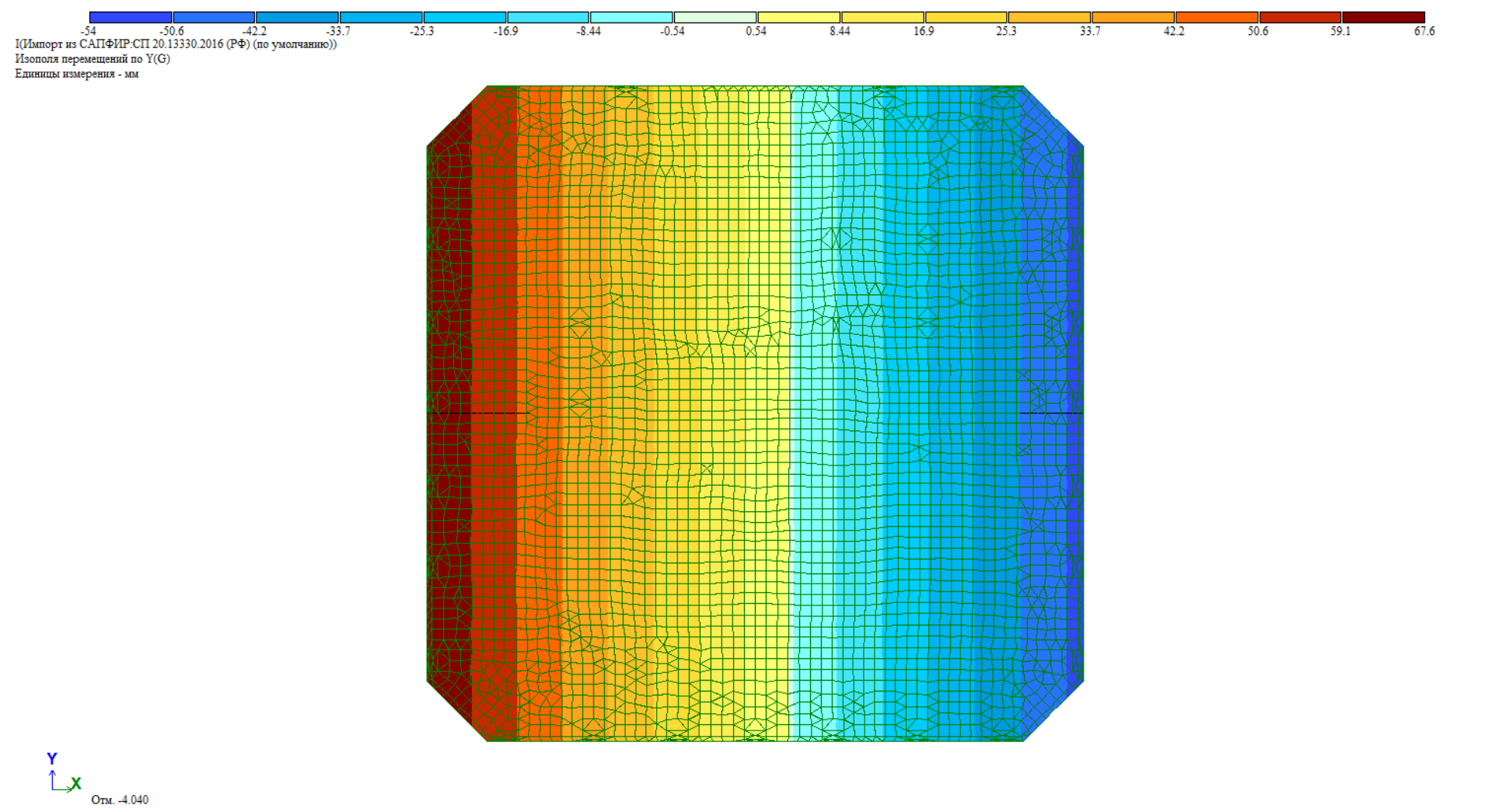

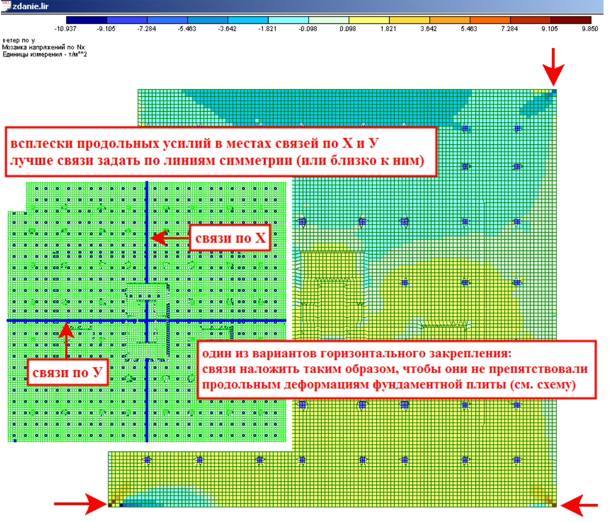

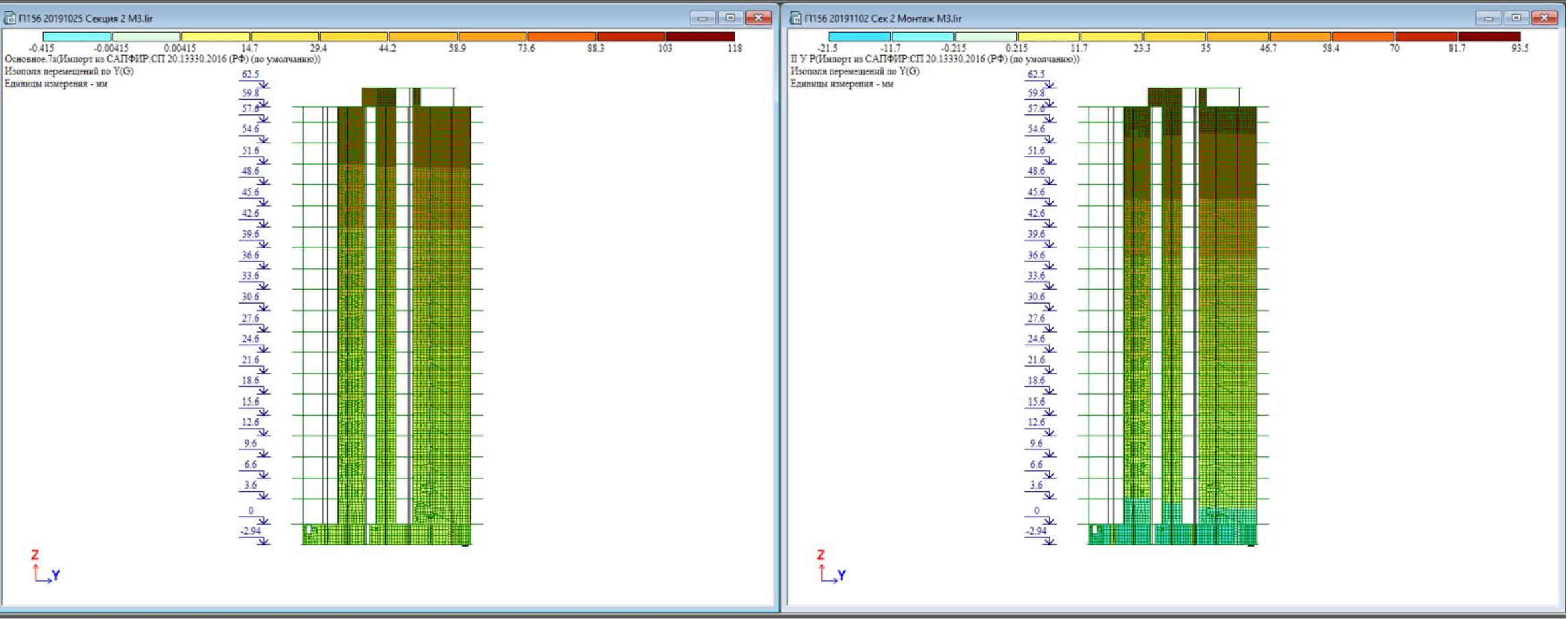

Приветствую, уважаемые коллеги! Прошу вашей помощи. Имеем монолитное 20-ти этажное здание. При расчете без монтажа перемещения имеют адекватные минимальные горизонтальные перемещения фундаментной плиты. Фундаментная плита имеет в каждом узле КЭ56 с жесткостью RX=RY=30т/м. При расчете с использованием модуля Монтаж в ЛИРЕ САПР начиная с первой стадии здание начинает закручивать и к концу расчета горизонтальные перемещения достигают неприличных величин. Почему так происходит понять не могу. Картинки с результатами прикладываю. Обращался в техподдержку ЛИРЫ САПР: порекомендовали наложить связи крестом по Х и У на фундаментную плиту вместо КЭ56 (см. вложение). Жду ваших мнений, комментариев, рекомендаций.

судя по "расплыванию" плиты (закручивания по первым двум картинкам не наблюдается) не хватает продольной жесткости плиты или плиты+цокольного этажа вместе взятых, возможно, толщины мало или нужно больше этажей конструктивно включить в работу (по типу цоколя - с монолитными стенами по периметру), чтобы облегчить работу фундаментной плиты. Посмотрите что с первым перекрытием происходит. А какие приличные перемещения без монтажа? Может, у вас конструктивно вертикальные жесткости распределены так (односторонне), что здание заваливает от собственного веса? Что с вертикальными перемещениями с монтажом и без? На опрокидывание не смотрели? Не думаю, что дело в КЭ56.

А с таблицей монтажа всё нормально? Какие нагрузки действуют на каждой стадии? Возможно, ошибка из-за создания стадий в Сапфире с последующим импортом в лиру? Можно попробовать в визоре сделать стадии вручную. Или, как выше предположили, старые баги пофиксили, а новых привнесли ))
А вообще желательно бы взглянуть на саму модель (если 2019 откроется в 2017), а то предполагать можно долго. Всегда делал с кэ56, и никаких проблем не было..

Уважаемые друзья, от всей души благодарю за помощь и за бдительность). Из-за собственной невнимательности добавил кэ56 в последнюю стадию)
