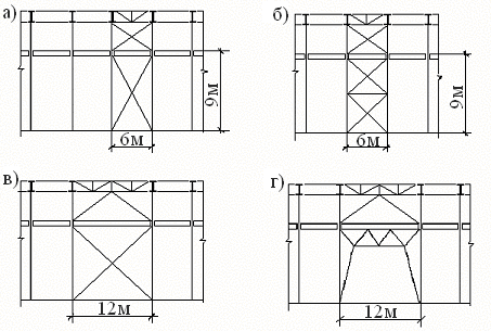

Работа связи в ЛИРА-САПР
Сообщение Clela » 24 мар 2020, 14:58
каким способом учесть в расчетной схеме такую особенность работы подобной связи, ведь она работает только на растяжение, а также у другх конструкторов я видел расчет связи в том числе на сжатие. Как быть?
Re: Работа связи в ЛИРА-САПР
Сообщение Yura » 24 мар 2020, 15:00
По поводу работы связей только на растяжение, не совсем согласен. Если анкерный блок находится между двух компенсаторов, то вся нагрузка либо "разрывает" связи, либо их "сжимает". При сжатии происходит именно то что Вы и описываете. Одна связь растягивается (в теории берет на себя все усилие), а другая сжимается (не учитывает, так как всю нагрузку воспринимает растягивающаяся связь). Сжимающее усилие может в разы превосходить растягивающее. В случае если эстакада является объектом с повышенным уровнем ответственности, необходим так же расчет на аварийную ситуацию. Примером аварийной ситуации (наиболее опасной) может служить столкновение автотранспорта с опорой анкерного блока, в результате которого одна колонна с приходящей к ней связью сбиваются с ростверка и "исключаются" из расчетной модели. А вот в этом случае в связях будут только сжимающие усилия. Нужно хорошо понимать, когда связи работают только на растяжение, а когда и на сжатие
