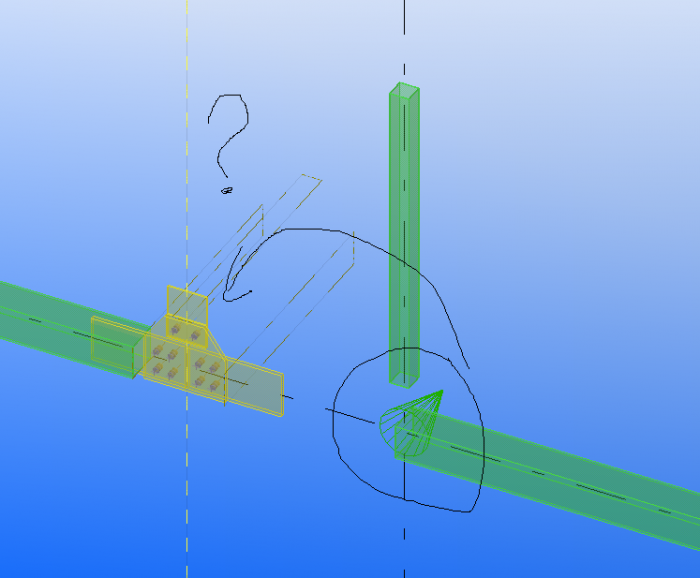

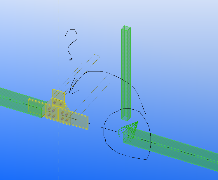

Здравствуйте. Подскажите пожалуйста как в пользовательском компоненте сделать так чтобы он сам поворачивался на нужный угол. На скрине видно что стандартный компонент (103) сжатая труба сам поворачивается на нужный угол в зависимости он поворота главной детали... хочу тоже самое сделать на пользовательском компоненте (квадратная труба)....
