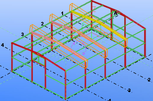

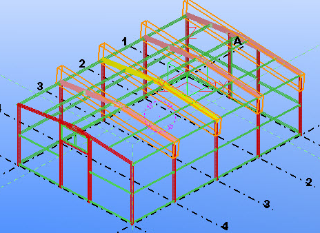

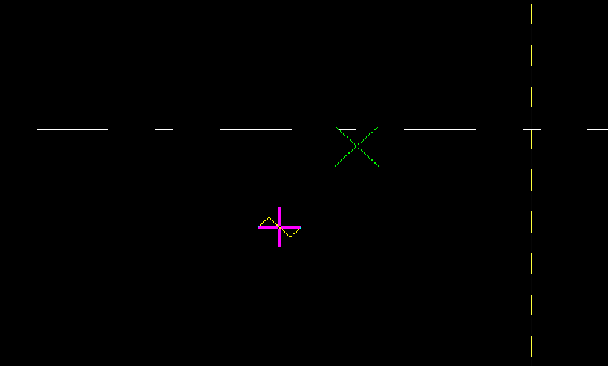

- удалил 3д вид на котором были видны мои оси, заданные вручную, как вернуть его обратно, а то когда создаю основной 3д вид, там оси не отображаются, глубину увеличивал...
Начал осваивать сею программулину, ну и как у всех появляются вопросы. Вот мое предложение задавать их ( мелкие ) в эту тему:
начну
Re: Основы моделирования

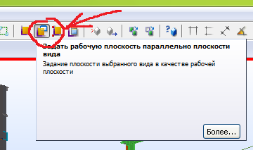

Варианты:
1- Ты удалил сетку. Тогда только создавать сетку заново
2- У тебя не стоит галочка отображать сетку (самое вероятное)
3- Вид создан не на высоте сетки (маловероятно, только для профессионалов)
Вызови свойства вида далее поставь указанную галочку
Не забудь нажать изменить при выделенном виде.

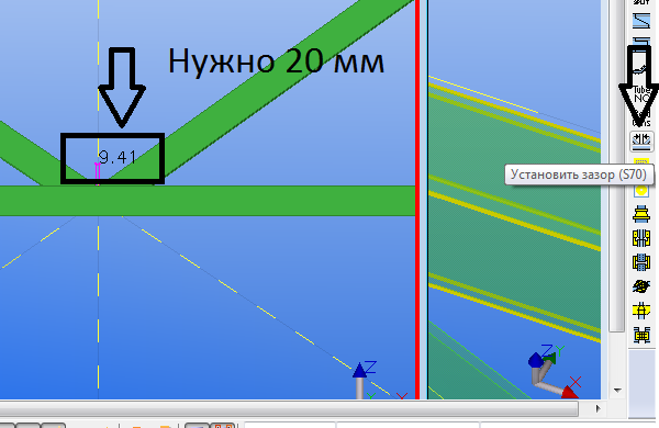

Создал я компонент, который отрезает нужную мне длину и прилепливает пластину, так вот по скольку элементы разной длины (нужны мне, а в моделе пока все одинаковые, использовал копирование) он до определенного отрезал нужную мне часть, а дальше стал отрезать противоположную, как по мне найбольшую часть, как с этим быть....
Спасибо!
Спасибо!
Re: Основы моделирования Tekla Structures
Это немного разные инструменты. Подгонка может не только укорачивать но и удлинять.(но отрезает она балку со стороны где остается более 50% от изначальной длинны)
В тот момент, когда ты хочешь отрезать больше половины балки, она просто режет ее с другой стороны.
Используй "отрезать деталь по линии". Там сразу надо указать строну с которой надо отрезать.
Можно использовать и тот инструмент, которым ты делал, но укоротить руками балку до примерно нужного размера. Тогда инструмент будет корректно отрезать меньшую часть балки.

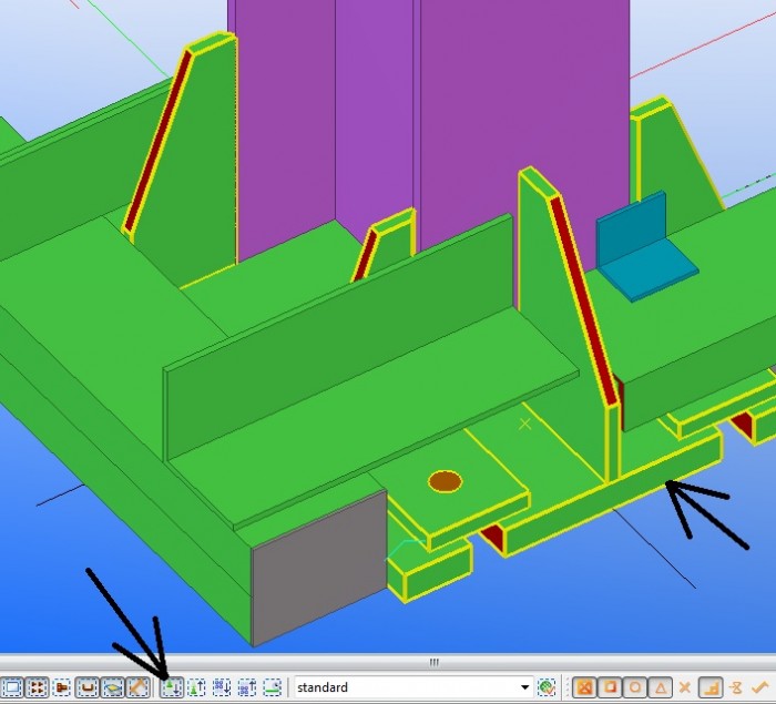

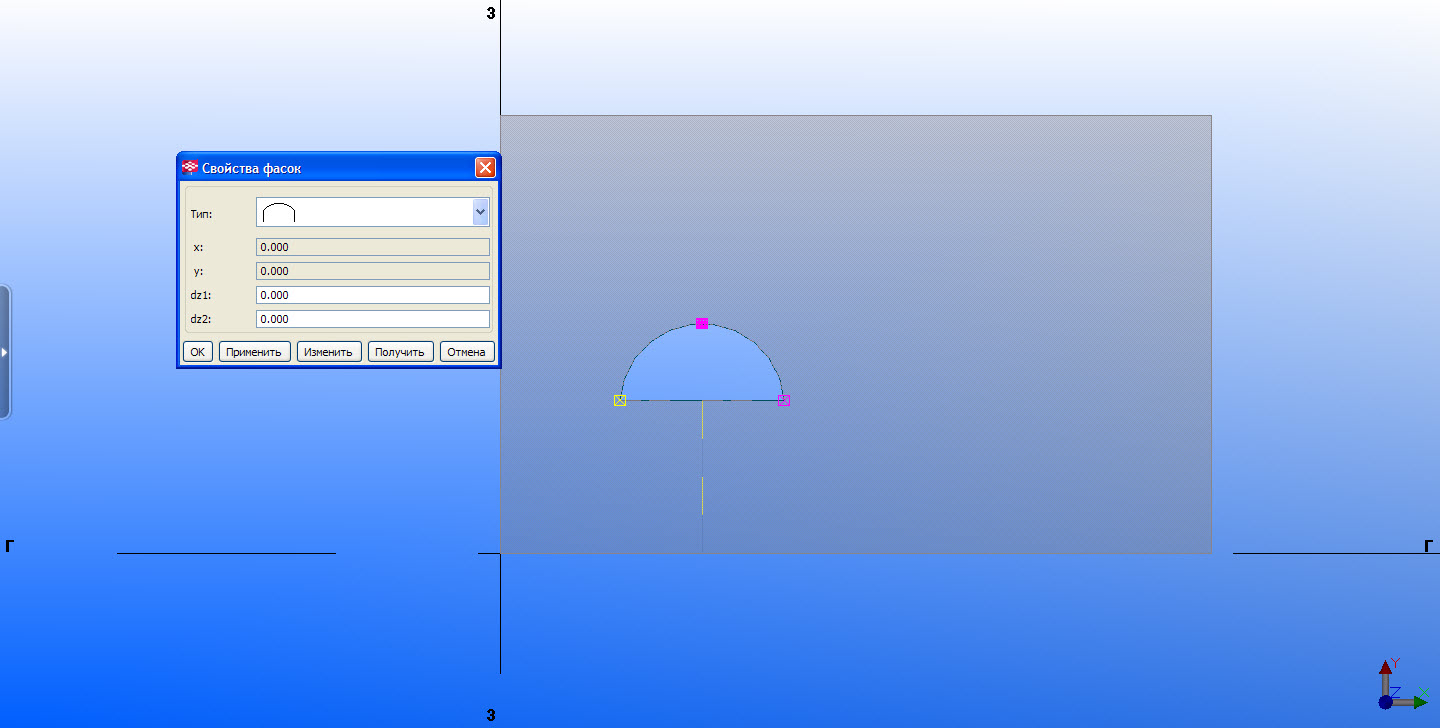

Тогда еще маленький вопрос. Как лучше создавать отверстия? Например, есть вентиляционный отв. Если я создаю вырезанием, то на чертеже не ставятся оси на отверстии + приходится вручную писать типо "4 отв. ф12". Знающие люди подсказали, что надо создавать отв. болтами. Но лишние болты ни к чему. Как лучше делать?)
- vladimir_a
- Сообщения: 699
Отверстия создают болтами только галочку снимают
Спасибо, попробовал - получилось. Хотя меня пугали, что эти болты попадут в ведомость метизов)
Главное убери эту галочку и в ведомости ничего не попадет.

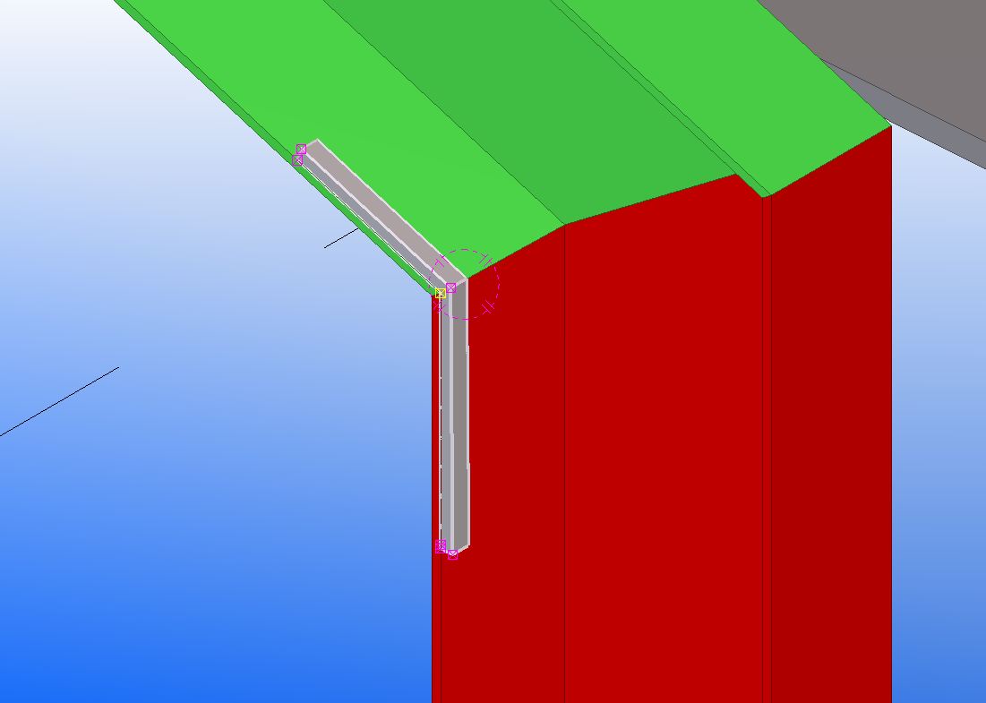

Нужно создать гнутую пластину.
Задаю контур, рисует, а ширину пластины задает как ее толщину...

поверните на 90Цвикла Антон писал(а):продолжаем...
Re: Основы моделирования Tekla Structures (для новичков)
Сделай составной балкой. Профиль задай листовой металл.

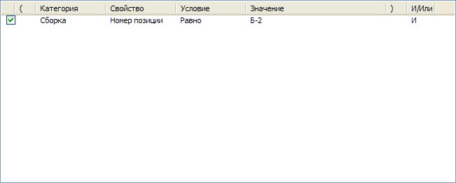

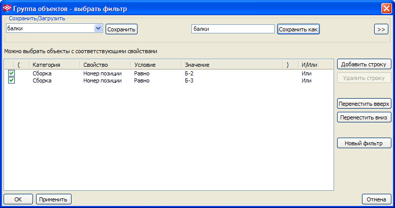

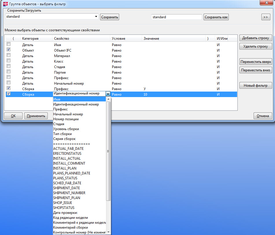

не получается подобрать фильтр выбора сборки. т.е. надо выбрать сборку У-10. делаю префикс сборки "У", выделяются все "У". отлично, все хлопают в ладоши. дальше в категории сборки выбираю ближайшее по логике "номер позиции = 10", и все дальше аплодисменты заканчиваются т.к. ничего не выбирается. Что не так?
- vladimir_a
- Сообщения: 699
У-10 не пробовал. Вместо "и" выбрать "или"rka писал(а):не получается подобрать фильтр выбора сборки. т.е. надо выбрать сборку У-10. делаю префикс сборки "У", выделяются все "У". отлично, все хлопают в ладоши. дальше в категории сборки выбираю ближайшее по логике "номер позиции = 10", и все дальше аплодисменты заканчиваются т.к. ничего не выбирается. Что не так?
A.Kudrevskiy
- Сообщения: 27
Можешь выбирать и "10" только это не номер позиции, а "серийный номер". Номер позиции нужно писать всегда с префиксом, см. ответ vla.rka писал(а):не получается подобрать фильтр выбора сборки. т.е. надо выбрать сборку У-10. делаю префикс сборки "У", выделяются все "У". отлично, все хлопают в ладоши. дальше в категории сборки выбираю ближайшее по логике "номер позиции = 10", и все дальше аплодисменты заканчиваются т.к. ничего не выбирается. Что не так?
и по 10 не получается выбрать, где взять вкладку "серийный номер"?
для данного случая надо выставить в фильтре сборка-номер позиции...rka писал(а):не получается подобрать фильтр выбора сборки. т.е. надо выбрать сборку У-10. делаю префикс сборки "У", выделяются все "У". отлично, все хлопают в ладоши. дальше в категории сборки выбираю ближайшее по логике "номер позиции = 10", и все дальше аплодисменты заканчиваются т.к. ничего не выбирается. Что не так?
еще момент. создавай для разных случаев отдельные фильтры (для сборок, для деталей, для материала и т.д.). то есть удаляй все строки из фильтра стандарт и сохраняй нужные фильтры под новыми именами.

В поле значений для фильтра можно писать через пробел, чтобы не создавать много строк.
Пример: “Б-2 Б-3 Б-6 К7 СВ-3”.

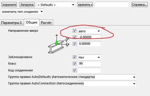

Почему не желательно зеркальное копирование компонентов ??? и какие потом могут возникнуть трудности.....!!!
Компоненты не закалятся вовсе
Можно применять в любых плоскостях но не зеркалить.
Выход:
Зеркалить в режиме отдельных деталей и собирать узел в компонент после зеркалинья (быстро, дешево, сердито)
Выход:
другими словами - создавать новый компонент..... ок! спасибо!
Возможно зеркально использовать ряд компонентов если менять их ориентацию в системе координат.
В своиствах компонента вкладка общее.
При отсутствии второстепенных деталей Tekla Structures поворачивает соединение вокруг главной детали.

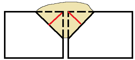

такой вопрос: При выборе сварки, шов стыковой "С19" требуется указывать катет , но как может быть катет в стыковом шве?
Вопрос : что прописывать в таком случае в этом поле?
В действительности на каждый тип шва надо вписывать несколько переменных, причем для каждого типа шва их разное количество.
Катет шва это упрощенное понятие (условное обозначение для указания площади сечения).
В реалии швы рассчитывается гораздо сложнее.
Но, на чертеже в ведомости сварных швов он будет прописывать катет для "С19" - этого ведь не нужно...
Добавлю обработчик в таблицу.
В обновление среды KMD_RUS_V1.1 будет

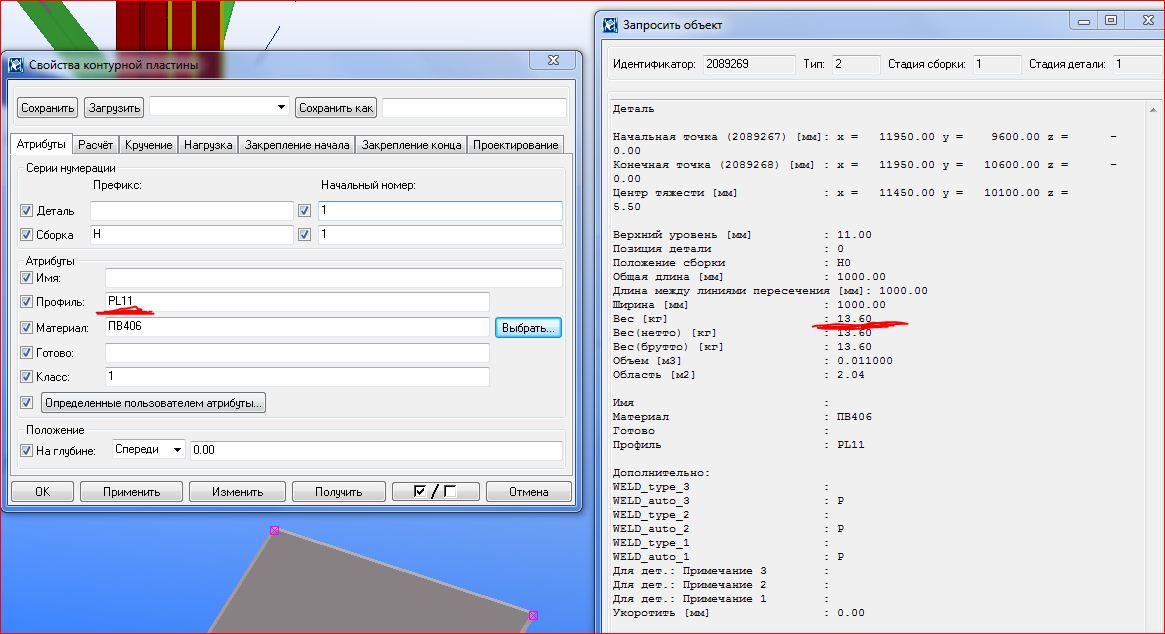

Как лучше закладывать листы типа ПВ? Так как от толщины профиля зависит вес. Черчу лист 1000х1000, по ТУ для ПВ406 нахожу вес, подгоняю толщину профиля, пока не увижу этот вес. Метод плох. Как сделать лучше?
- vladimir_a
- Сообщения: 699
Создай новый профиль в каталоге со своим весом на единицу длины блока например ПВ 506х1000 16,4 кг/м и т.д.Stanislav писал(а):Как лучше закладывать листы типа ПВ? Так как от толщины профиля зависит вес. Черчу лист 1000х1000, по ТУ для ПВ406 нахожу вес, подгоняю толщину профиля, пока не увижу этот вес. Метод плох. Как сделать лучше?
А если других размеров лист надо сделать? новый профиль создавать?
лучше создать новые материалы (ПВ406, ПВ506 и т.д.) и задать для них вес кв.м., приняв толщину листа равной справочной толщине соответствующей просечки
Спасибо, так и буду делать. Правда нелогично получается. Профиль то как раз ПВ406, а материал - Ст3)
Материал сохрани под оригинальным именем и измени плотность

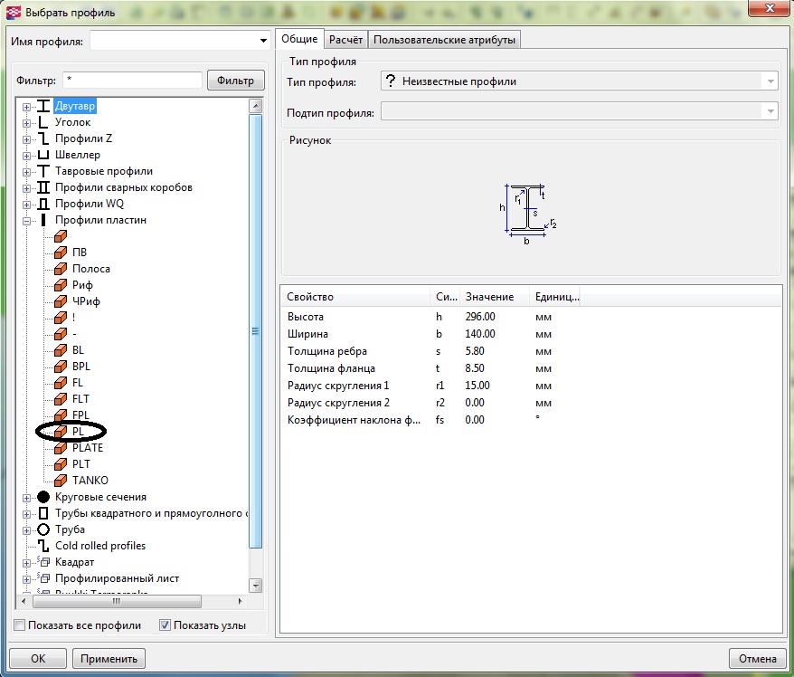

Привет. Еще раз про гнутую пластину: пробую составной балкой - рисуется двутавр, при попытке заменить профиль на пластину, пишет нет такого профиля (выбираю "профили пластин PL"), что делать?
Хороший.. Плохой.. Главное у кого ружье!
Я так понял ты рисовал полибалкой.
Соответственно тебе надо писать не PL10 а допустим PL10*200 чтобы указать ширину листа. И вообще PL убрал бы вообще поставь тире ну на крайний случай "Лист"

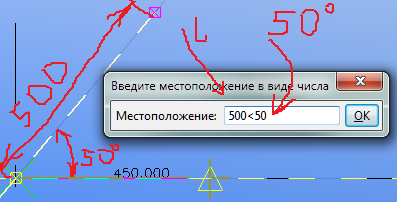

"Полибалка" - смешно звучит)) С этим разобрался. Теперь вот вопрос как задать вспомогательной линии определенный угол?
повернуть вспомогательную линию на определенный угол...djinn писал(а):Теперь вот вопрос как задать вспомогательной линии определенный угол?
Я так и думал, вообще было интересно можно ли сразу угол задать. Ну да ладно, вот еще вопрос: как удалить линии измерений на модели?
про "можно ли сразу угол задать" - в справке по запросу "Варианты ввода координат"

как убрать зелёный крестик, который образуется непонятно по какому признаку или как вы эту особенность в свою пользу применяете?
Вопроси:
Можно скрин с этим крестиком? В текле очень много разных указателей.
Здравствуйте! Как обрезать полку уголка под углом (снять фаску)? не могу понять
Фаску делай только антителом. Используй инструмент обрезать деталь многоугольником. Стандартный инструмент создания фаски не применять..Dga писал(а):Здравствуйте! Как обрезать полку уголка под углом (снять фаску)? не могу понять
Не забудь переключиться в нужную плоскость вида.
Думаю ты имеешь в виду перекрестие которое появляется на месте последнего положения ручки, точки...Bagiration писал(а):А также раздражает зелёный крестик, который перебивает все привязки.
Вопроси:
Попробуй отключить "привязку к перпендикулярным точкам"

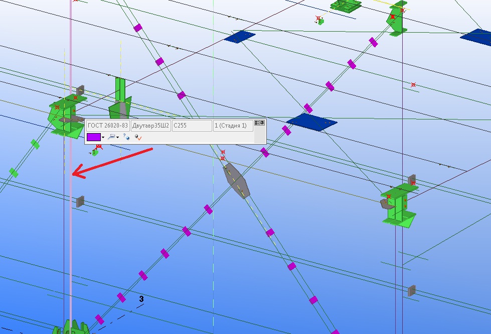

Зелёный крестик, который появляется на месте последней команды... вот скрин... Если даже все привязки отключаю, то всё равно он появляется...Таран Д. А. писал(а):Можно скрин с этим крестиком? В текле очень много разных указателей.
Это не последняя команда. Такой крестик появляется только во время команды перемешения и копирования. Это первая точка (точка 0 при копировании)
Bagiration
- Сообщения: 52
Странно, но он у меня появляется даже при простом построении балки. В общем он у меня всегда появляется в 17-ой версии, в 16-ой такого не наблюдал...
Вообщем, крестик этот в разных случая появляется
если интересно, подробнее о нем в F1, темы:
"Привязка относительно ранее указанных точек" и "Привязка к ортогональным направлениям"
Bagiration
- Сообщения: 52
Это я всё знаю, оказывается... странно, что это никого больше не разражает... В 16-ой версии не было этого противного крестика...
- vladimir_a
- Сообщения: 699
Я перепривязку делаю...а если на все раздраженно...Bagiration писал(а):Это я всё знаю, оказывается... странно, что это никого больше не разражает... В 16-ой версии не было этого противного крестика...

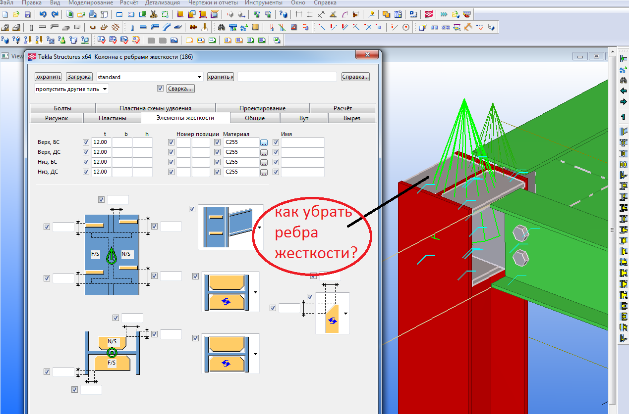

Всем доброго! Подскажите как убрать два дополнительных ребра жесткости из компоненты №186. Рисунок прилагаю.
Спасибо за помощь!
Спасибо за помощь!
поставить 0 в толщине

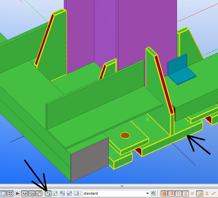

Всем привет, надо создать подобную опорную пластину. В модели с которой взят скрин эти опорные пластины можно выделить только если нажать на то что указано стрелкой, почему так? И как правильно создать такую пластину?
Bagiration
- Сообщения: 52
Суда по скрину Вы выделили не одну пластину, а целую группу пластин... Чтобы выбелить одну из пластин, надо выбрать соседний значок справа...

Как выполнить полукруглый вырез в пластине?
- vladimir_a
- Сообщения: 699
вырез многоугольником. 4 вершины. выделяешь две свойства выбираешь круглую фаску.
другой на скрине
другой на скрине
Последний раз редактировалось vladimir_a 13 апр 2012, 09:05, всего редактировалось 2 раза.

Всем доброго!
Подскажите пж как работает следующий инструмент теклы?
Заранее спасибо!
Заранее спасибо!
В ф1 компонента все расписано:
выделяй детали, согласно номерам, но после каждого, нажимаешь ролик
так как это макрос, зазор выставляй перед тем как использовать

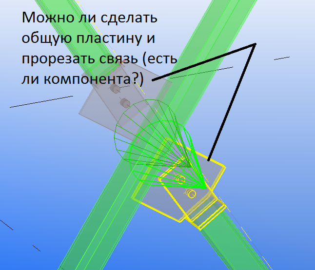

Всем доброго! Подскажите есть ли компоненты для среднего узла связи из трубы с общей пластиной?
Заранее спасибо!
Заранее спасибо!
Можно. Как раз этим компонентом и делай просто выделяй неразрезную балку и по очереди остальные.
Дмитрий я использую компоненту 105 и почему то не выходит все испробывал. Можешь подробнее (с рисунками) объяснить как данный узел выполнить.
Заранее спасибо!
Заранее спасибо!
Используй компонент номер 20.beta писал(а):Дмитрий я использую компоненту 105 и почему то не выходит все испробывал. Можешь подробнее (с рисунками) объяснить как данный узел выполнить.
Заранее спасибо!
Выделяй цельную часть трубы потом пооче5реди 2 другие потом пробел.

Подскажите, TS режет по линии только в одной плоскости (перпендикулярно сетке) раньше такого небыло перепробовал всё ...
Перпендикулярно текущей плоскости вида. Чтобы резать сбоку переключись в нужный вид и сделай из него рабочую плоскость.Андрей К писал(а):Подскажите, TS режет по линии только в одной плоскости (перпендикулярно сетке) раньше такого небыло перепробовал всё ...
Нажми указанную плоскость нажми на любой вид перпендикулярно к которому будешь резать.
p.s. Перед этим не забудь отменить другие инструменты.
Так я всегда и делал не помогает может глюк какой?
Всегда надо было переключаться. Без переключений можно работать только в редакторе компонентов.Андрей К писал(а):Так я всегда и делал не помогает может глюк какой?
Других вариантов нет. Ты просто не выбрал нужный вид. Скорее всего забыл ткнуть на нужное окно. Оно должно подсветиться по кругу красным.

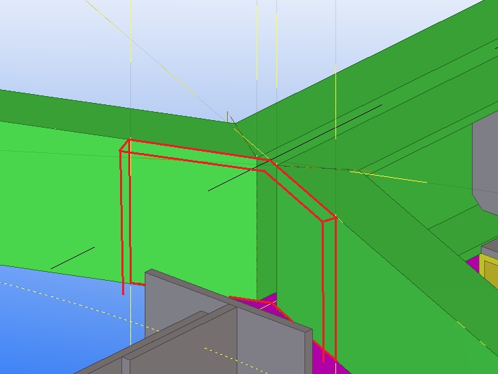

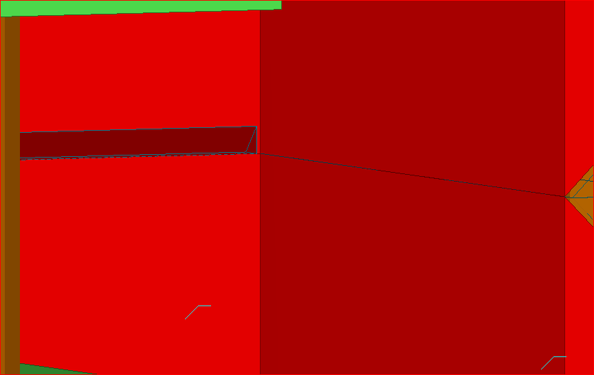

Встретил такую неприятность.
Делаю узел. Делаю двустороннюю фаску в стенке балки. Все идет хорошо. Затем применяю компонент к остальным балкам. Получается такое. Причем, не на всех. С половиной проблем нет, а несколько штук вырождаются. Я так понял причина - пересечение вырезов. Причем если 2 пересечения - вырождается. Одно - все хорошо. Победил таким способом, но уж очень корявым, на мой взгляд. Что я делаю не так?
Тут все понятно с первого взгляда.
Причина в отрезании антителом.
У тебя граница отреза антитела лежит на грани одного из объекта и он не понимает резать ее бесконечно тонким слоем и оставить бесконечно тонкую стенку... короче из за этого объект вырождается.
Исправить просто - перенеси границы антитела немного дальше от грани тела от которого отрезаешь.
Да, все получилось. Спасибо большое. Странно что я только сейчас с этим столкнулся. До этого всегда резал по краю - проблем не знал) Спасибо.

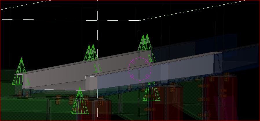

Всем привет! Чтобы не засорять форум, задам вопрос в этой ветке. Создал рабочую плоскость (Set Work plane to part top) для моделирования прогонов и связей в уровне наклонной балки и новый вид вид на ее основе "TRUE PLAN; ROFF BRACING" (View > Create view > To workplane). Далее вспомогательные точки в плоскости вида по одной из осей. Как перенести (скопировать?) вспомогательные точки на новый вид, для более удобного построения связей и прогонов в плоскости ската кровли? Почему они не отображаются в новом виде автоматически?
Последний раз редактировалось bdv06 15 июл 2012, 23:26, всего редактировалось 1 раз.
bdv06, если я правильно понял, возможно надо включить в новом виде Отображать - Точки.
Чертил водосточный желоб. Он под уклоном. Создал пластины и с помощью "прикрепить деталь" создал его одной деталью (так как еще не известно, как будут его изготавливать). Теперь вес нетто и брутто отличается в 30 раз. Я так понял, Текла считает брутто полностью объем металла. В спецификации вес брутто не устраивает. Вопрос: "Как создать это по другому одной деталью или как схитрить с весом?" Спасибо)

я б такую штуку сварил из трех деталей: 2 гнутика и лист

Технологи попросили одной деталью сделать, а они потом сами решат) Вот я чисто технически не могу смоделировать в Текле, что б была 1 деталь и вес считался адекватно. В спецификацию включается вес брутто. Спецификацию править нежелательно.vla писал(а):я б такую штуку сварил из трех деталей: 2 гнутика и лист
