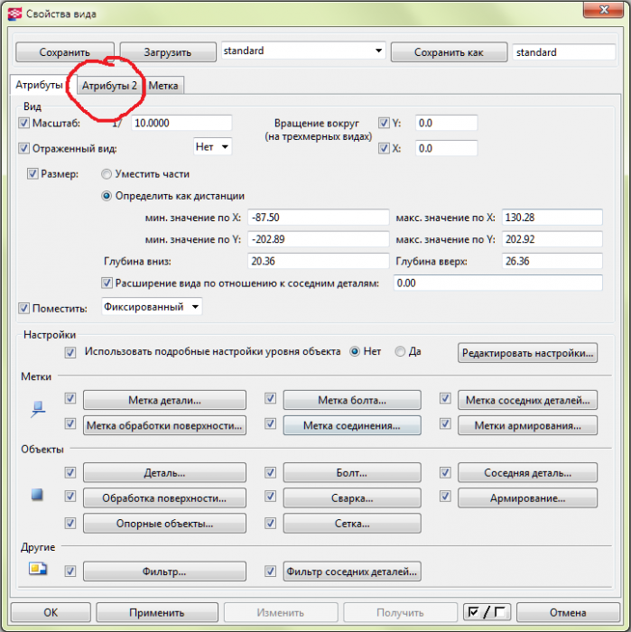

Добрый день, интересует переменная которая отвечает за вид детали из чертежей детали (W) и вставляет его в сборочный (А). Спасибо!
Re: Преднастройки создания чертежей Tekla Stuctures
Настройка вида отдельной детали и настройки отображения ее в чертеже сборки это разные серии переменных. Что именно нужно в итоге видеть и в чем проблема? Желательно скрин того что есть и пояснение что не так.ZMK писал(а):Добрый день, интересует переменная которая отвечает за вид детали из чертежей детали (W) и вставляет его в сборочный (А). Спасибо!
Разумеется настройка отображения детали на чертеже сборки.wildomen писал(а):Настройка вида отдельной детали и настройки отображения ее в чертеже сборки это разные серии переменных. Что именно нужно в итоге видеть и в чем проблема? Желательно скрин того что есть и пояснение что не так.ZMK писал(а):Добрый день, интересует переменная которая отвечает за вид детали из чертежей детали (W) и вставляет его в сборочный (А). Спасибо!
Когда одна и та же деталь имеется в разных чертежах сборок, и чтобы ее каждый раз не "править" в сборочных чертежах, "поправить" в чертеже детали, а там оформление детали автоматом отобразится на всех сборочных чертежах.Вот..

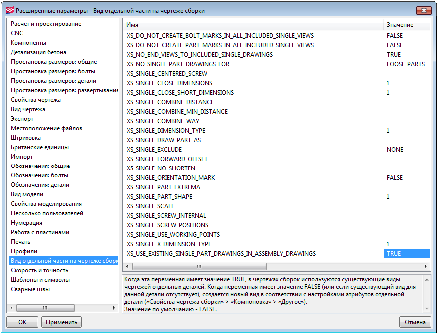

а как вы это делаете? при открытом чертеже сборки из списка чертежей связать виды чертежа?wildomen писал(а): Мы создаем чертежи отдельных деталей на отдельных листах не для того чтобы их выдавать . А для того чтобы на чертежах Сборок повторяющиеся детали заново не образмеривать, а брать дубль с чертежа отдельной детали и вставлять в чертеж сборки автоматом.
типа того, сначала чертежи деталей обработали. Но связь происходит автоматом.vla писал(а):а как вы это делаете? при открытом чертеже сборки из списка чертежей связать виды чертежа?wildomen писал(а): Мы создаем чертежи отдельных деталей на отдельных листах не для того чтобы их выдавать . А для того чтобы на чертежах Сборок повторяющиеся детали заново не образмеривать, а брать дубль с чертежа отдельной детали и вставлять в чертеж сборки автоматом.
А какая именно настройка это я так и не понял ^^.
XS_USE_EXISTING_SINGLE_PART_DRAWINGS_IN_ASSEMBLY_DRAWINGS
Категория
Вид отдельной детали на чертеже сборки
Можно указать, следует ли создавать на чертежах сборок новые виды или использовать виды из существующих чертежей отдельных деталей. При значении TRUE на чертежах сборок будут использоваться виды из существующих чертежей отдельных деталей. При значении FALSE или при отсутствии существующего чертежа отдельной детали для данной детали создается новый вид в соответствии со значением параметра Атрибуты отдельной детали (Свойства чертежа сборки > Компоновка > Другое). Значение по умолчанию — FALSE.
Категория

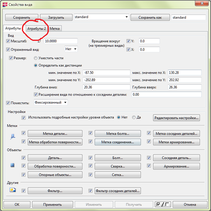

теперь понятно надо сделать так в компановке листа на вкладке прочее

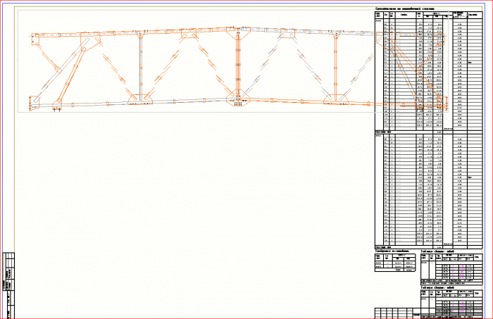

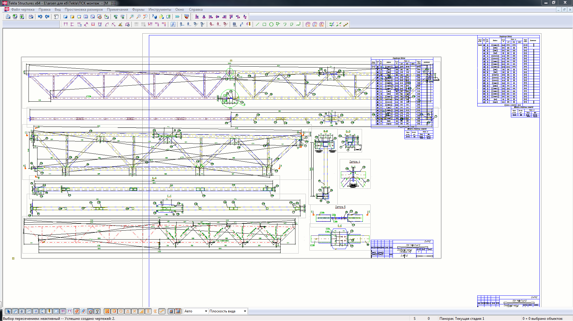

Допустим чертеж ф. А1 много деталей, не умещаются. Требуется второй чертеж.(В адвансе я просто добавлял второй формат в этом чертеже и дет. которые не влезали- туда. Как лучше сделать это в текле?wildomen писал(а): Еще вопрос: можно ли в файле сборочного чертежа вставлять листы:2, 3 и т.д.
Этот вопрос я немного не понял. Что именно имеется ввиду?
и еще: нумерацию чертежей как- в ручную?
Практика показывает что на чертеж А1 можно уместить сборку порядка 50 деталей. Такие сборки крайне редки даже в уникальных проектах. Если чертеж не помещается при меньшем количестве деталей, значит надо более детально поработать с масштабами. Если чертеж все же не помещается на 1 листе, то есть несколько выходов.
1. Чертежи сборки давать на одном листе, а чертежи отдельных деталей на отдельных листах.
2. Если чертежи отдельных деталей нужны на одном чертеже, а не на нескольких тогда, объединить их на один мульти чертеж.
3. Можно сделать любое количество чертежей общего вида, чертежей отдельных деталей и чертежей сборочных. Потом достаточно выделить требуемые чертежи и создать мульти чертеж из выбранных. Нужное количество чертежей создастся само.
4. Самый простой вариант, это создать лист с кратным форматом. Допустим не А1 а 2*А1. Он будет длиннее, но это не страшно. Принтеры могут печатать достаточно длинные чертежи. Лично пробовал печатать чертеж длинной 3800мм. На моем принтере сделать чертеж длиннее 3,8м не получилось. (Это был чертеж общего вида объемной фермы) Очень сложно себе представить, чертеж столь сложной сборки, чтобы она не поместилась на А1
Было бы не плохо взглянуть на сам чертеж. Возможно получится его упросить.
По нумерации чертежей выход простой. Мы используем дополнительные свойства чертежа. В него руками проставляется необходимый номер листа. Это достаточно просто и быстро.

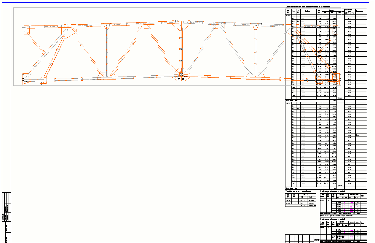

Чертеж в формате .dwgwildomen писал(а): Было бы не плохо взглянуть на сам чертеж. Возможно получится его упросить.
Масштаб деталей меньше чем есть не желателен.

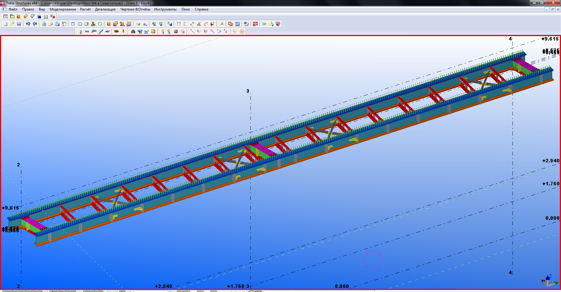

Здравствуйте.
Возникла проблема создания чертежа пролетного строения моста. Емеется 25 метровое пролетное строение. По верху балок приварены анкера. по 500 штук на балку. Того 1000 штук на пролетное строение. При создании чертежа сборки Все зависает и чертеж создается часов 12 (компьютер не слабый). После он открывется еще столько же. Тоесть нет возможности его оформить. Так как все виснет... Если отварить анкера от сборки, чертеж создается нормально, но это не выход. Анкера должны быть в сборке.
Кто, что знает? Как можно выйти из подобной проблемы?
Анкера приваривал и сваркой, и добавлял в сборку как второстипенные детали, и пробывал создать анкер отдельной сборкой, а потом добавить сборки анкера в сборку пролетного строения. Но не помогло. Чертеж все равно не раюбочий... Невозможно ни открыть, ни поменять в нем что-то...
- vladimir_a
- Сообщения: 699
попробуй фильтры чтоли
Тормозит таблицы в компоновке.
1.Отключи компоновку на нулевую.
2. Отключи создание всех типов размеров (полностью все отключить нельзя)
3. Принудительно отключи создание вех видов. Оставь только один.
4. Отключи простановку меток главных и второстепенных деталей.
5. Отображай детали линиями (символ)
6. Отключи отображение метизов.
Должно помочь
Должно помочь
Должно помочь
И вновь "тормоза".
Александр, если возможно модельку этой сборки выложи.Александр писал(а):Здравствуйте.
Да именно так и надо делать. Соответственно искать гле начинается глюк. после этого можно будет искать методы решения проблемы.dimitriy_popov писал(а):А что потом? Далее опять приводить настройки чертежа сборки (видов, деталей) для "полноценного" отображения сборки на чертеже?Таран Д. А. писал(а):Тормозит таблицы в компоновке.
Еще могу добавить:
viewtopic.php?f=18&t=53&p=233&hilit=%D1 ... D1%8C#p233
а также
XS_DO_NOT_CHECK_DIMENSION_POINTS=TRUE
XS_INTELLIGENCE_MAX_PART_COUNT=10
XS_INTELLIGENCE_MAX_PLANE_COUNT=100
XS_INTELLIGENCE_MAX_RULE_COUNT=5
Ну когда работаете с чертежами закройте лишние 3Д виды, оставьте один.
Попробуйте добавить анкера в сборку не через сварку.
а также

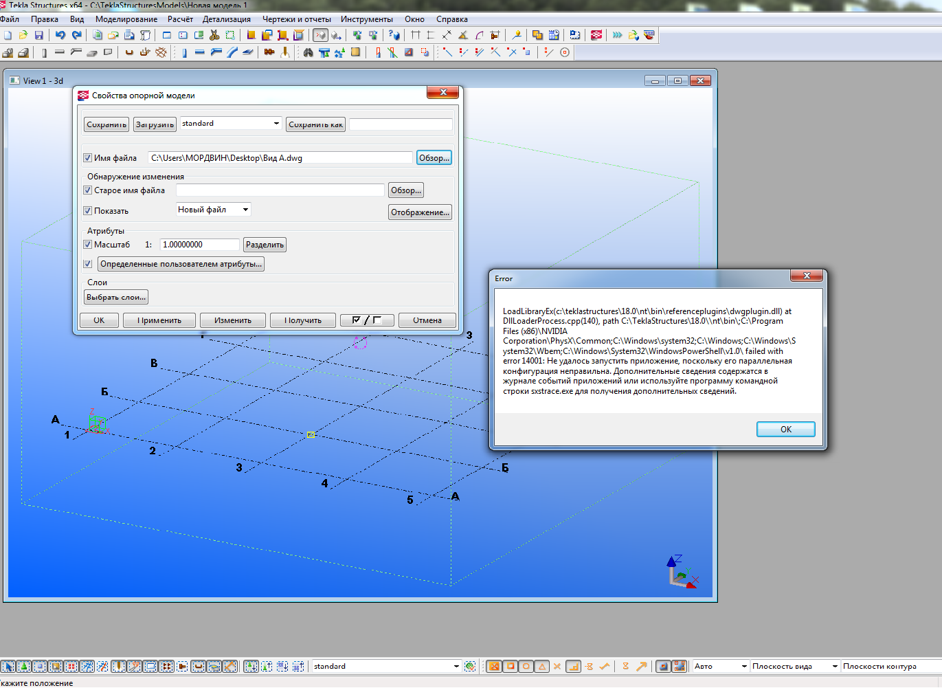

Ребят помогите разобраться, вставляю опорную модель DWG в Tekla Stuctures 18 , а он мне ошибочку....

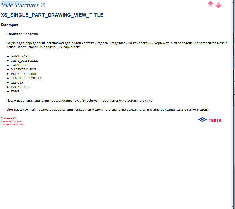

У меня в комплексном чертеже на видах деталей появляется надпись типа "No 76. Marked 97"
Как от нее избавиться? Свойства вида даже не открываются.
- vladimir_a
- Сообщения: 699
О как! Спасибо большое!vla писал(а):Вот из справки

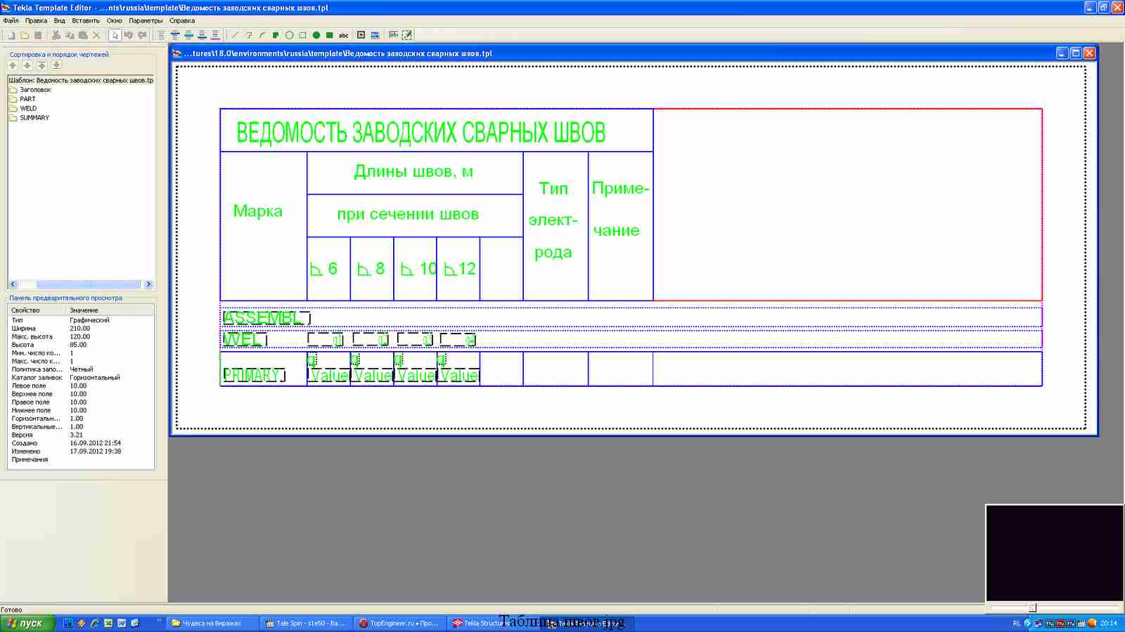

Доброго времени суток. Чуток не устраивают таблицы КМД которые поставляются с TS-18 в комплекте (не по ГОСТ) оглядываясь как были сделаны спецификация и ведомость отправочных марок создал свои. Подошел к ведомости заводских сварных швов и тут появился вопрос: в той таблице что поставляется в комплекте заранее забиты в шапку таблицы катеты сварных швов и весь расчет зделан исходя из этого. а если используются другие катеты или виды швов тогда табличка не заполняется. Как сделать чтоб в шапке таблицы записывался вид (угловой, с разделкой кромок...) и катет шва а ниже считалась его длина?
Скинь скрин того что у тебя есть и того как тебе надо.Константин писал(а):Доброго времени суток. Чуток не устраивают таблицы КМД которые поставляются с TS-18 в комплекте (не по ГОСТ) оглядываясь как были сделаны спецификация и ведомость отправочных марок создал свои. Подошел к ведомости заводских сварных швов и тут появился вопрос: в той таблице что поставляется в комплекте заранее забиты в шапку таблицы катеты сварных швов и весь расчет зделан исходя из этого. а если используются другие катеты или виды швов тогда табличка не заполняется. Как сделать чтоб в шапке таблицы записывался вид (угловой, с разделкой кромок...) и катет шва а ниже считалась его длина?
Далее разберемся что делать.
правда таблица тоже не совсем соответствует ГОСТ, но как-то к ней привык и не хочется менять.
в шапке таблицы в ячейках стоят символы углового шва и его катет. а внизу расчет длины шва.
идея состоит в том чтобы программа сама ставила символ шва и катет в шапку, ставила тип электрода и считала длину сварного шва.

файл самой таблицы на всякий случай
- Вложения
Ведомость заводских сварных швов.rar- (2.48 КБ) 12528 скачиваний
А как планируешь вводить данные о типах и длинах шва? Это самы сложный вопрос. Вывести это не проблема.. проблема ввести.Константин писал(а):правда таблица тоже не совсем соответствует ГОСТ, но как-то к ней привык и не хочется менять.

та собственно идея заключается в том чтоб информация бралась из модели. но я пока не сталкивался с большими моделями, на маленьких все было нормально и TS не тормозила (или на общем фоне слабой машинки это было не заметно). и насколько я понял Ваша програмка простановки сварки такую информацию не предоставит. Поэтому пока только из модели. Пустую таблицу и руками заполнять проще всего....

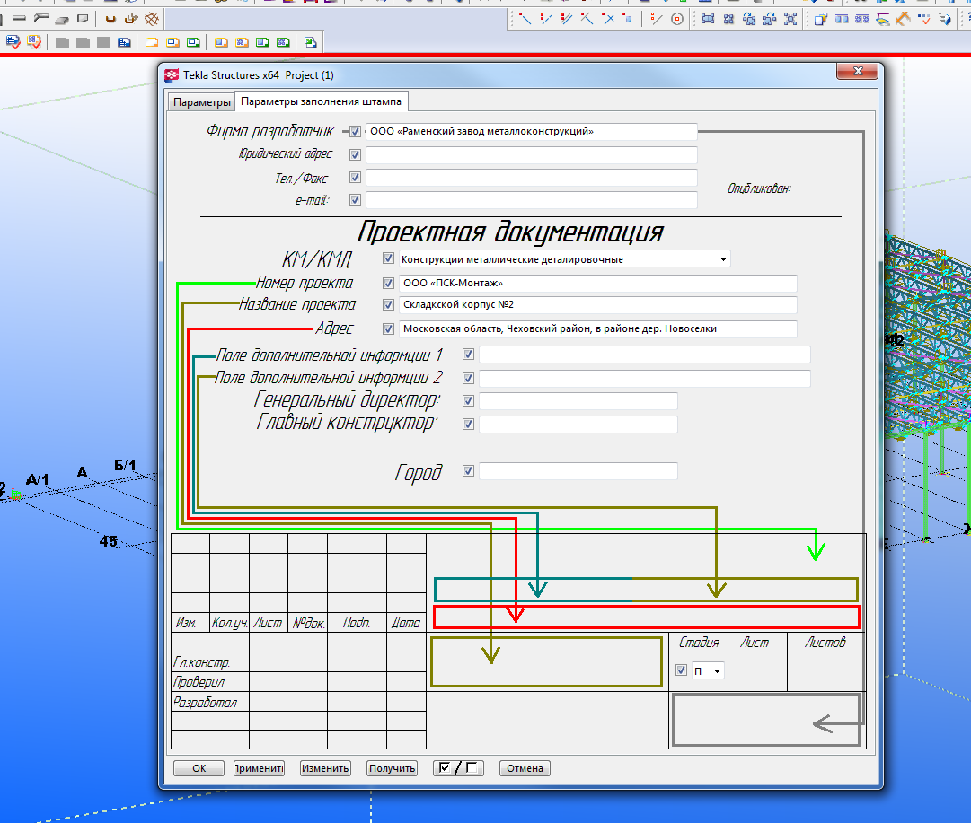

Подскажите пожалуйта. 1) в штампе почему то вместо типа сборки (балка , колонна) пишет фирму заказчика и марку , ( ООО " ..... " К1-1)
1)Утебя номер проекта перепутан с названием фирмы в настройках модели.Арсен писал(а):Подскажите пожалуйта. 1) в штампе почему то вместо типа сборки (балка , колонна) пишет фирму заказчика и марку , ( ООО " ..... " К1-1)

Арсен А. Э.
- Сообщения: 85
2) Надо было заменять разумеется в старой модели все на новые профиля. В новых моделях такой проблемы не будет
3) Открой веточку с настройками принтера..viewforum.php?f=19 Ну или создай если нет новую[/quote]
в параметрах заполнения штампа есть пункт номер проекта и отведена зеленая стрелка как раз в верхнию строчку где название фирмы заказчика. тогда куда фирму писать? самое интересно что в чертеже у меня пишет название фирмы как надо в верхней строчке и дублируется в поле марки.
2) как теперь выйти из данной ситуации? как изменить все PL на черточку?
просто ты говорил что листовой сам поменяется а профиля надо заменить, я так и сделал
в параметрах заполнения штампа есть пункт номер проекта и отведена зеленая стрелка как раз в верхнию строчку где название фирмы заказчика. тогда куда фирму писать? самое интересно что в чертеже у меня пишет название фирмы как надо в верхней строчке и дублируется в поле марки.Арсен писал(а):1)Утебя номер проекта перепутан с названием фирмы в настройках модели.

Арсен А. Э.
- Сообщения: 85
Обрати внимание на то что у тебя написанно в номере проекта
Арсен А. Э.
- Сообщения: 85
ага, вот когда я удалю эту надпись то стирается и верхняя строчка и та где марка, перед маркой становится 0 - К1-1, как это настроить чтоб марка была без 0- , и в верхней строчке была надпись заказчика?
1. Зачем тебе заказчик в строчке для номера чертежа?Арсен писал(а):ага, вот когда я удалю эту надпись то стирается и верхняя строчка и та где марка, перед маркой становится 0 - К1-1, как это настроить чтоб марка была без 0- , и в верхней строчке была надпись заказчика?
2. Ткни в чертеже на штамп 2 раза и поменяй месами переменные просто перетяни их.

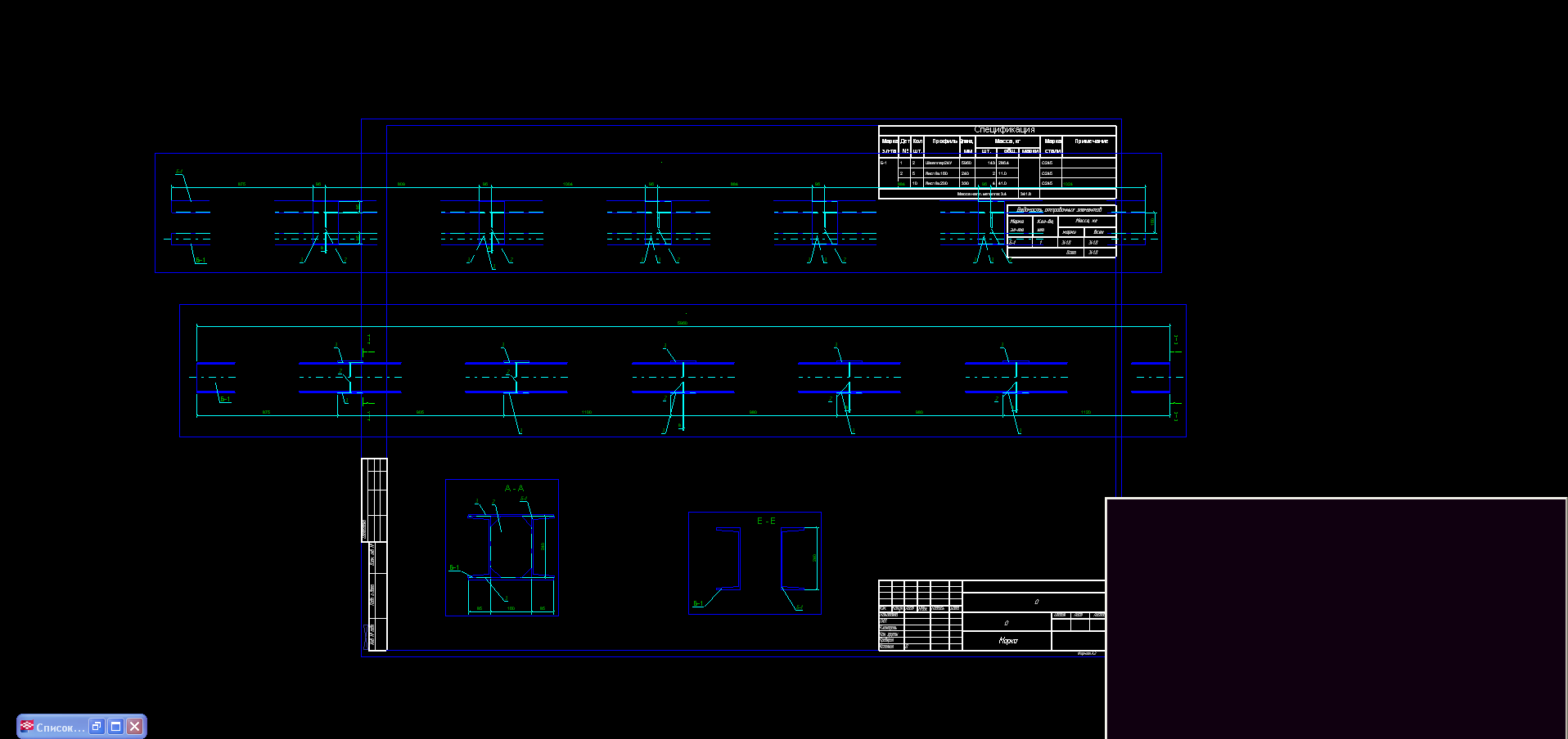

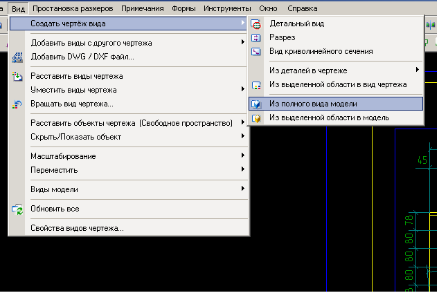

Доброго времени суток. Как сдвинуть участки вида чертежа чтоб балка занимала меньше места на форматке? И где можно настроить минимальное расстояние между гранью детали и размерной линией и между размерными линиями?
Тут.
Спасибо, все получилось

Константин писал(а):Доброго времени суток. Как сдвинуть участки вида чертежа чтоб балка занимала меньше места на форматке? И где можно настроить минимальное расстояние между гранью детали и размерной линией и между размерными линиями?
Жестокие цвета у вас на чертеже...
Возьмите лучше желтый для основных линий и белый для второстепенных, красивее будет.
Хотя конечно это дело вкуса каждого
Цвета подобранны для работы на белом фоне. Он намного благоприятнее для глаз. Кто хочет поспорить пусть читает книги на черном фоне. Я посмотрю что получитсяBuilder писал(а):Константин писал(а):Доброго времени суток. Как сдвинуть участки вида чертежа чтоб балка занимала меньше места на форматке? И где можно настроить минимальное расстояние между гранью детали и размерной линией и между размерными линиями?
С цветами действительно перестарался
надо поменять, плохо видно.
Ну незнаю, у меня глаза болят когда на белом работаю, а на черном нормально (в AutoCAD так было, наверно привык).
продолжение к вопросу по мультичертежу. пробовал сделать как мне сказал Дима, выделить чертеж и создать из них компановку. но у меня получается в итоге один чертеж и два спецификации. может не так делаю как то. хотелось бы чтоб чертеж получился таким образом чтоб обе полуфермы были на чертеже так же как в модели, т.е не два чертжа по полуферме, а соединенные полуфермы. подскажите как так сделать !
dimitriy_popov
- Сообщения: 103
- Откуда: Тула
Если нужна единая сбока.Арсен писал(а):хотелось бы чтоб чертеж получился таким образом чтоб обе полуфермы были на чертеже так же как в модели, т.е не два чертжа по полуферме, а соединенные полуфермы. подскажите как так сделать !
Объединить необходимые полуфермы в единую сборку. К примеру болты применить в цеху.
Если нужно показать вид полуферм в сборе
Создай требуемый вид с необходимыми сборками и добавь его в чертеж.
Арсен А. Э.
- Сообщения: 85
потом ведь полуферма уже станет какцелая ферма с одной маркой? не очень подходит тогда
кто нибудь может выложить пример такого комплексного чертежа?

просто примерАрсен писал(а):кто нибудь может выложить пример такого комплексного чертежа?
dimitriy_popov писал(а):Создай требуемый вид с необходимыми сборками и добавь его в чертеж.
Сделай 2 сборки просто 2 указывай через соседнии детали и рисуй ее допустим штрихпунктиром. Она в спецификацию не попадет но отображаться будет.Хотя помоему лучше нагоняй дать на производстве чтобы глупости не просили.

Арсен А. Э.
- Сообщения: 85
выбираю в модели полуфермы образующие целую, правой кнопкой создать комплексный чертеж / чертеж сборки - получаются обычные два чертежа сборки, нечем не сзязаные. если же / чертежи сборки с компоновкой, получается так как на картинке
Арсен А. Э.
- Сообщения: 85
с лева изображена полуферма фильтрами соседней детали
- vladimir_a
- Сообщения: 699
Что ты в итоге хочешь получить от комплексного чертежа. Если есть уже чертеж отправочной марки?
P.S. Мы делаем комплексные чертежи на мелкие марки. допустим форм А2 и мельче компонуем на формат А1.
Последний раз редактировалось vladimir_a 05 окт 2012, 13:19, всего редактировалось 2 раза.
Арсен А. Э.
- Сообщения: 85
я тоже самое проделываю с марками у которых еще не создан чертеж сборки, картина точно такая же
- vladimir_a
- Сообщения: 699
vla писал(а):Что ты в итоге хочешь получить от комплексного чертежа. Если есть уже чертеж отправочной марки?
dimitriy_popov
- Сообщения: 103
- Откуда: Тула
1. выбираем необходимые сборки (выделение сборкой)
2. прав.кнопка мыши - создать вид 3D. ориентируем сборки в виде нужным образом на плоскости.
3. создаем пустой комплексый чертёж и добавляем созданный вид (см.рис.) и указываем на созданный 3D вид.
в чертеже компановку указываем сборочного чертежа.
Созданны вид будет содержать в фильтре id номера выбранных сборок автоматом.
Спецификация сама подхватит присутствующие сборки на чертеже.
Да.Арсен писал(а):3. детали с обеих сборок показать тоже можно будет ?
не уверен, мало вероятно.Арсен писал(а):4. марок очень много, клонироваться будет такой чертеж ?
Арсен А. Э.
- Сообщения: 85
таким образом получается, правда почему то деталировка не добавилась. к сожалению он не клонируется, а марок ферм получится под пятьдесят.
вот если бы в конкретном чертеже сборки, можно было отобразить в спецификации соседние детали и их отобразение в виде деталировки, то вопрос был бы сразу закрыт !
dimitriy_popov
- Сообщения: 103
- Откуда: Тула
Как вариант можно перенести полученный вид из копмл.чертежа в чертеж конкретной сборки.Арсен писал(а):вот если бы в конкретном чертеже сборки, можно было отобразить в спецификации соседние детали и их отобразение в виде деталировки, то вопрос был бы сразу закрыт
В этом случае спецификация чертежа сборки "принимает" новую попавшую сборку.
А детали нужно добавлять "вручную" - создать виды отдельной детали.
