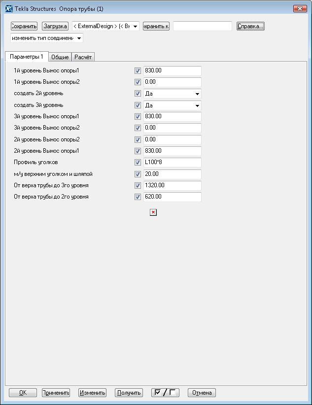

Здравствуйте!
Создал пользовательский компанент, пытаюсь вставить картинку в него.
Часть текстовика:
page("TeklaStructures","")
detail(1, "Опора трубы")
tab_page("", " Параметры 1 ", 1)
picture("Tube_pylon", 600, 600, 0, 0)
parameter("1й уровень Вынос опоры1", "P1", distance, number, 1)
parameter("1й уровень Вынос опоры2", "P2", distance, number, 2)
Вместо картинки появляется красный крест, фото экрана прилагаю.
Прошу помочь разобратся.
Версия Tekla 16, русская среда, не КМД.

Сообщение Таран Д. А. » 16 авг 2012, 10:55
Картинка должна быть в формате BMP и находиться в папке bitmaps в самой Tekla Structures а не в папке проекта или еще где либо. Все должно работать.

Сообщение Paveldoc » 16 авг 2012, 11:42
Картинка вставилась, но он оставил большое поле внизу. Размеры рисунка я учел, координаты введены с учетом его габаритов. Как убрать это поле?

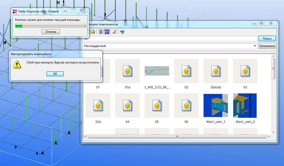

Сообщение Евгений » 25 сен 2013, 14:48
День добрый,подскажите в чем проблема,импортирую компонент в другую модель и выдает такую ошибку
Re:
Сообщение Таран Д. А. » 30 сен 2013, 14:28
Евгений писал(а):День добрый,подскажите в чем проблема,импортирую компонент в другую модель и выдает такую ошибку
Встречаю эту ошибку постоянно. В чем проблема так и не нашел но знаю как решить. Переименуй картинку и замени ее на компоненте. Все заработает. Почему иногда глючит не понятно. Обязательно переименовать. Не храни картинку на рабочем столе.
