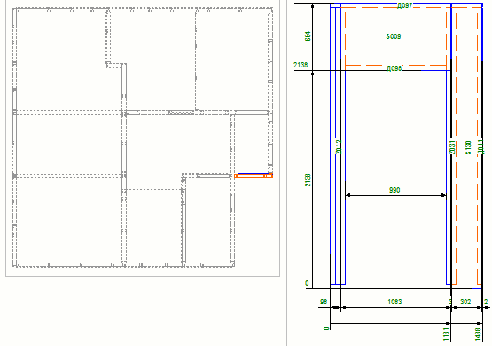

Есть такая задача, отобразить контуры соседних деталей на чертеже сборки, для лучшего понимания положения текущей сборки в проекте, подскажите как это сделать допустим на "виде в плане"?

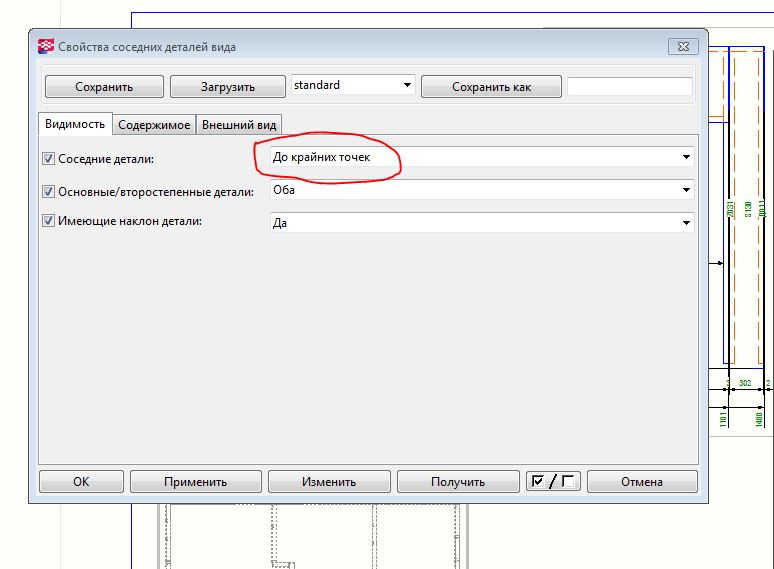

Все заработало, спасибо Дим!
Т.к. соседние детали были не соединены с текущей сборкой детали, помог вот этот пункт:

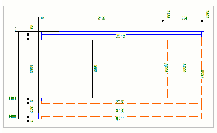

реально применить или создать вкладку "заливка" для "соседняя детали..." в свойствах чертежа сборки?
Нужно в настройке чертеже автоматом заливались соседние детали

Нет.
Можно только выбрать группу соседних деталей и принудительно назначить им свойства детали (заливку). Но это придется делать с каждым чертежом по отдельности.

Не могу сообразить, можно ли не усекать элементы в местах расположения соседних деталей (привариваются на мотажной сварке, т.е. к сборке не относятся)?
Re: Отображение соседних деталей на чертежах сборок, не вход
Не могу сообразить, можно ли не усекать элементы в местах расположения соседних деталей (привариваются на мотажной сварке, т.е. к сборке не относятся)? на марке в месте расположения соседних деталей, своих деталей нет - естественно текла сосение детали и выкидывает
