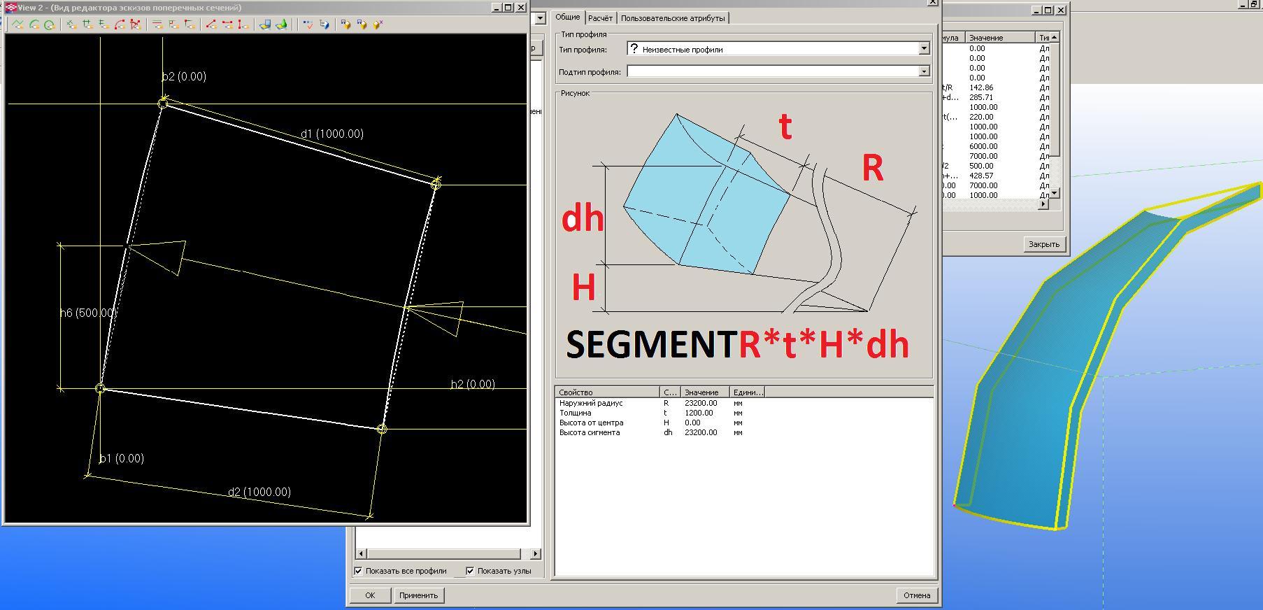

Кто нибудь знает как увеличить количество сегментов для дуги которая используется в параметрическом профиле.А то в модели получается слишком гранистый сигмент сферы.см рис.

Re: Создание параметрического профиля в Tekla Structures
в расширенных точность нужно настроитьmischa писал(а):Кто нибудь знает как увеличить количество сегментов для дуги которая используется в параметрическом профиле.А то в модели получается слишком гранистый сигмент сферы.см рис.
