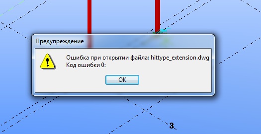

Ставил Теклу на новый компьютер. Ставил так:
1) Поставил саму теклу
2) Поставил среду RUS
3) Поставил SP01
4) Поставил среду RUS
5) Скопировал со старого настроенного компьютера полностью все каталоги из папки C:\ProgramData\Tekla Structures\18.0\environments на новый комп. Старый и новый компьютер имеют одинаковое имя учетной записи.
6) Ипортировал из реестра ветку настройки Теклы 18 на новый комп.
7) Скопировал со старого компьютера на новый файлы настроек из каталога C:\Users\Anton\AppData\Local\Tekla Structures\18.0\UserSettings
В общем получилось все один в один, все работает как и на старом, все настройки подхватились но перед загрузкой проекта выпадает такое окошко: В чем может быть причина кто знает?

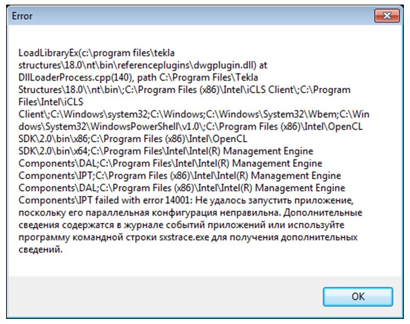

пункт 5 думаю недопустим если вы работали в 17 а переходите на 18, т.к исполняемые файлы компилируются на каждую версию отдельно.

Alex, просто другого способа не знаю, чтобы сделать две одинаковые теклы на разных компьютерах, подскажите ) и конечно теклы везде стоят одной версии и одного SP, и делал так уже не раз, и все работало, в общем вчера тоже избавился от этой ошибки, дело было в файле dwgplugin.config, удалил его, ошибка исчезла, поставил теклу поверх, файл восстановился )

Не парься это не ошибка.
В обновление убрал уже.
Была битая ссылка на файл курсора мышки поторый появлялся при определенных действиях.

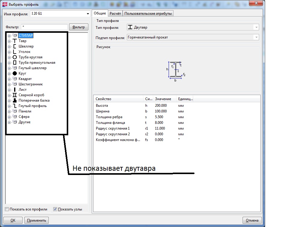

Почему не показывает двутавр при выборе проката. раньше показывал, но после переустановки теклы пропало. По умолчанию при создании колонны сечение является двутавр, но в столбце ее нет. что можно сделать?

Видел уже такой глюк.Denis писал(а):Почему не показывает двутавр при выборе проката. раньше показывал, но после переустановки теклы пропало. По умолчанию при создании колонны сечение является двутавр, но в столбце ее нет. что можно сделать?
1. Зайди в моделирование – профили - каталог профилей
2. Поменяй в каком-нибудь не используемом профиле (оранжевых) любую циферку
3. Обновить – сохранить - OK
Каталог обновится.

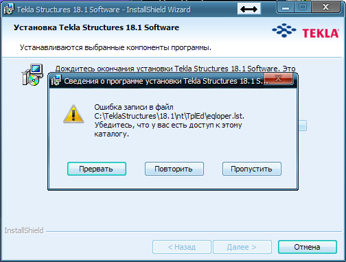

При установке 18.1 на винду 32-бит вылазит следующее...
Кто-нибудь сталкивался?
