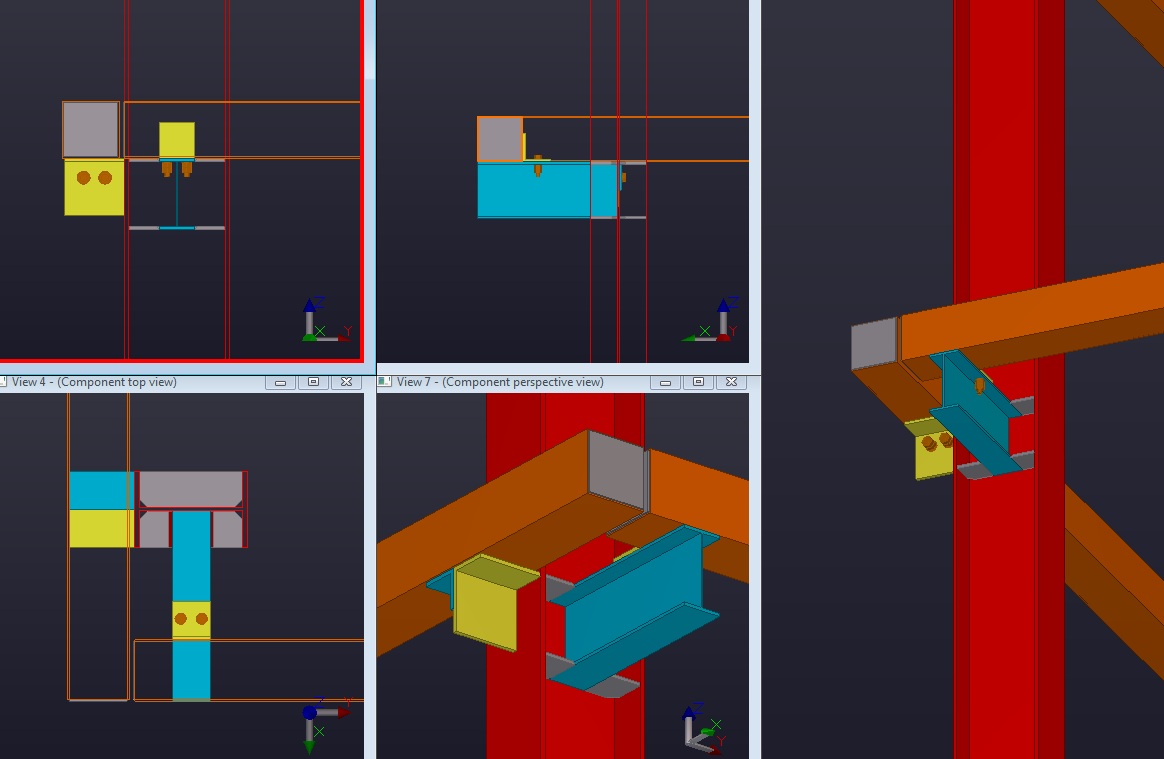

Крепление фахверка через консоль (500 мм) без дополнительных стоек. ПО напряге проходит а по целесообразности сомневаюсь

Требуется критика

Само соединение сделано вполне собираемым. Не совсем понятно зачем так много деталей и такие длинный швы.
Мы используем немного более простую конструкцию.
