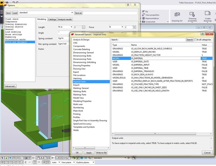

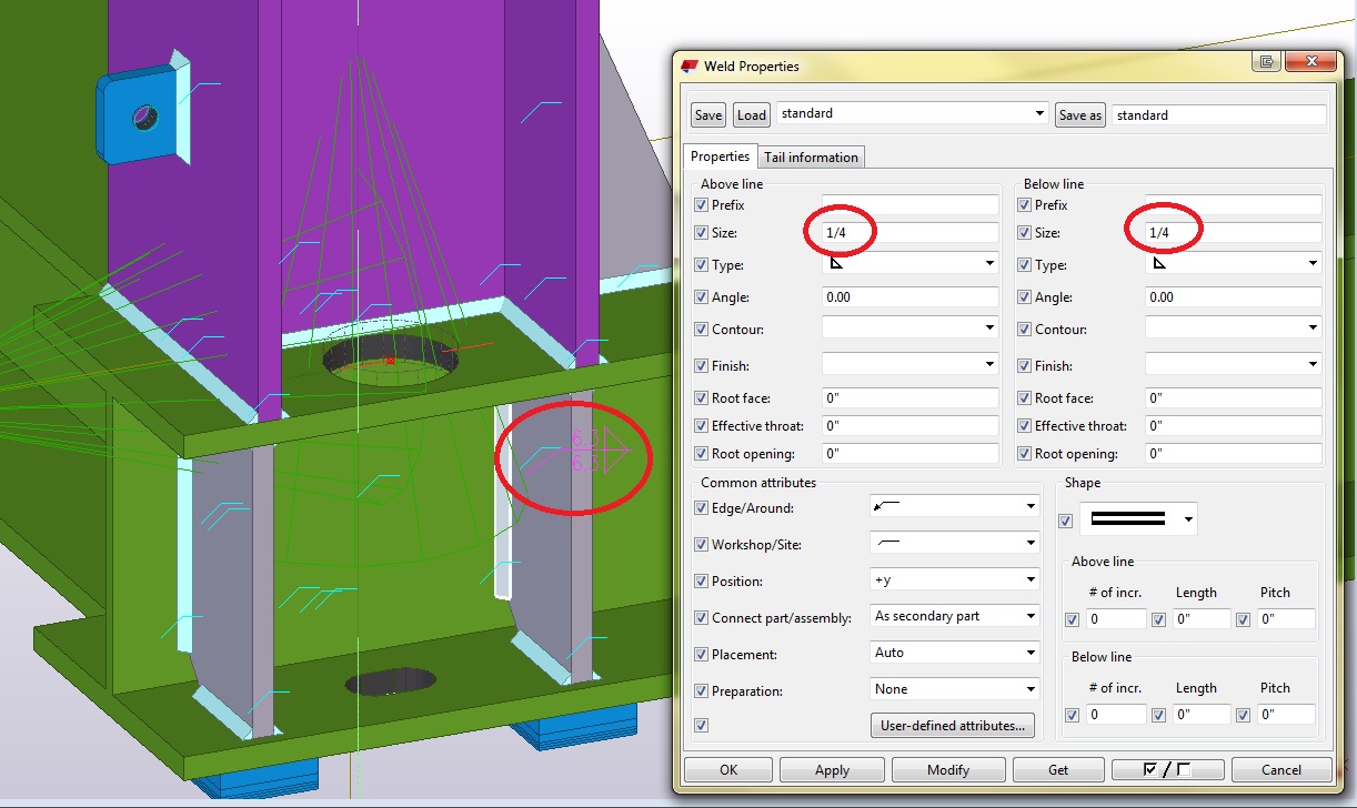

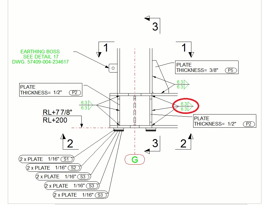

Подскажите как изменить единицы измерения в метке сварки, с мм на дюймы!?
Странно, что в окне свойств показывает дюймы, а в модели и на чертеже мм...

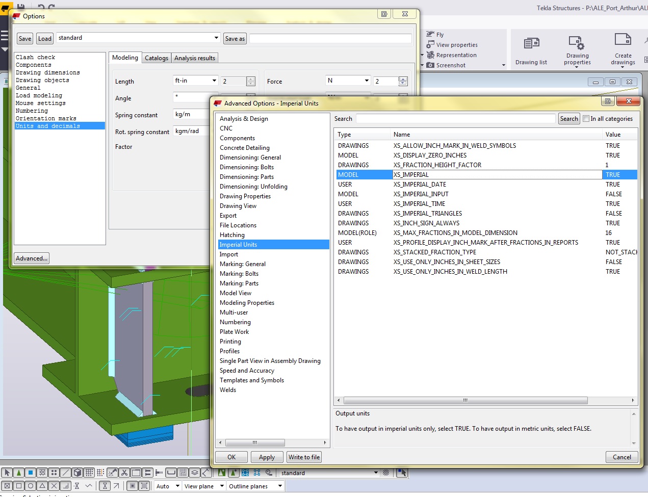

Проблема решена! Всем спасибо!
Всё решилось изменением настроек виндовс на британские......
