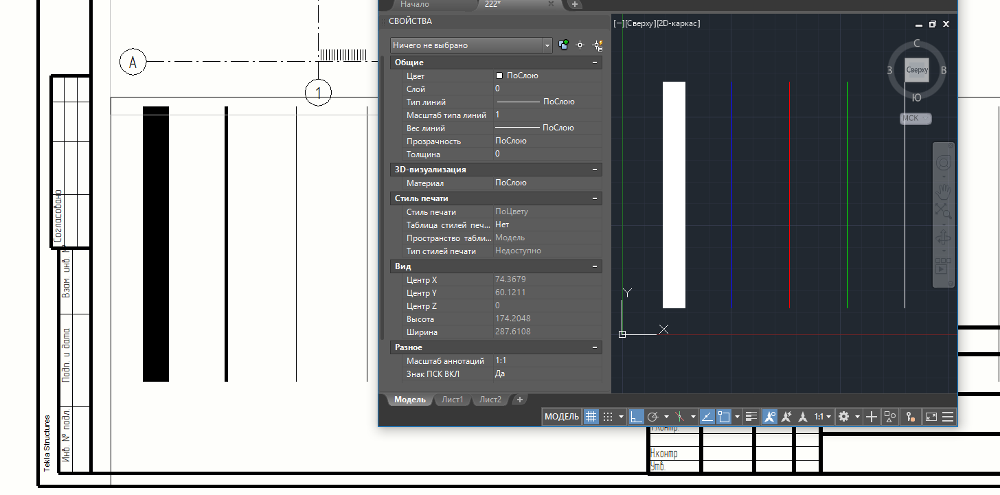

Хочу вставить вид с автокада на чертеж TS.
В самом файле двг настроил все веса линий. Добавил ссылку на ДВГ на лист в TS. Все линии на чертеже в TS не имеют толщины.
Как настроить чтоб веса линий файла с автокада отображались на чертеже в TS ?

текла не понимает веса линий автокада, нужно играться с цветом отрезка, полилинии или шириной сегмента полилинии. Редактирование слоев, веса это свойства для автокада.
