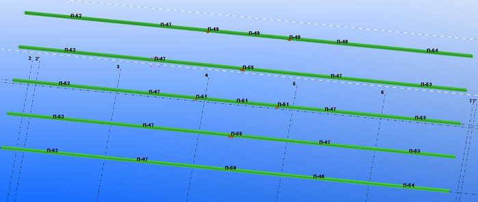

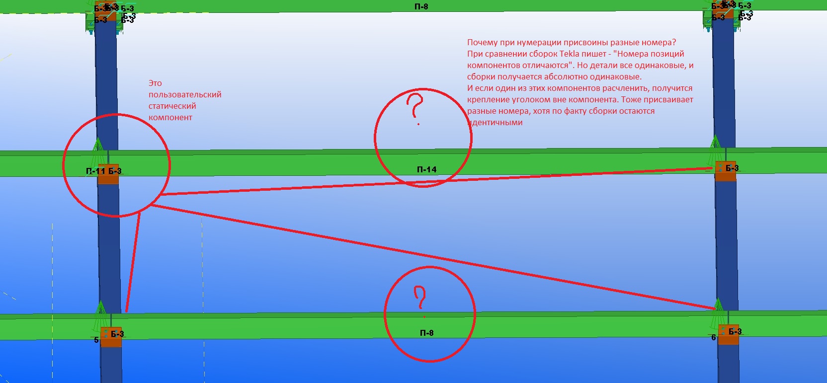

Здравствуйте. Назрел вот такой вопрос:
Создаю пользовательский компонент, к примеру крепления прогона к балке посредством уголка. Закрепляю прогоны, далее при нумерации нескольким одинаковым прогонам присваиваются различные номера сборок. При сравнении Tekla сообщает "Номера позиций компонентов отличаются", а по факту сборки абсолютно одинаковые? А если один из этих компонентов расчленить, то номера так-же присвоятся различные прогону с компонентом расчленённым и не расчленённым, хотя по -прежнему они остаются абсолютно одинаковыми. Где тут логика, не могу понять? Спасибо. :) Изображение

Компонент можете выложить?

выложите чертежи сборок П-8 и П-14, а также деталей , в них входящие

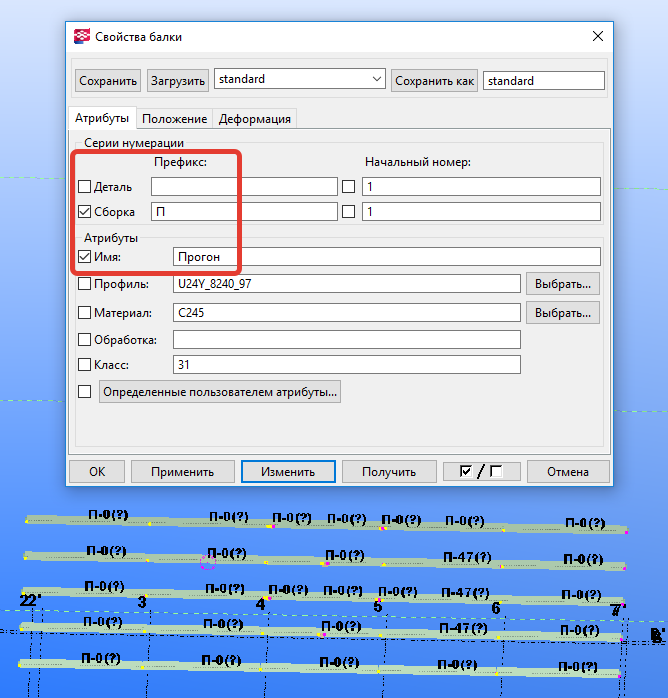

Все гораздо прозаичнее. Вы задаете префикс и имя сборки неправильно. Посмотрите, у вас поле префикс сборки заблокировано:

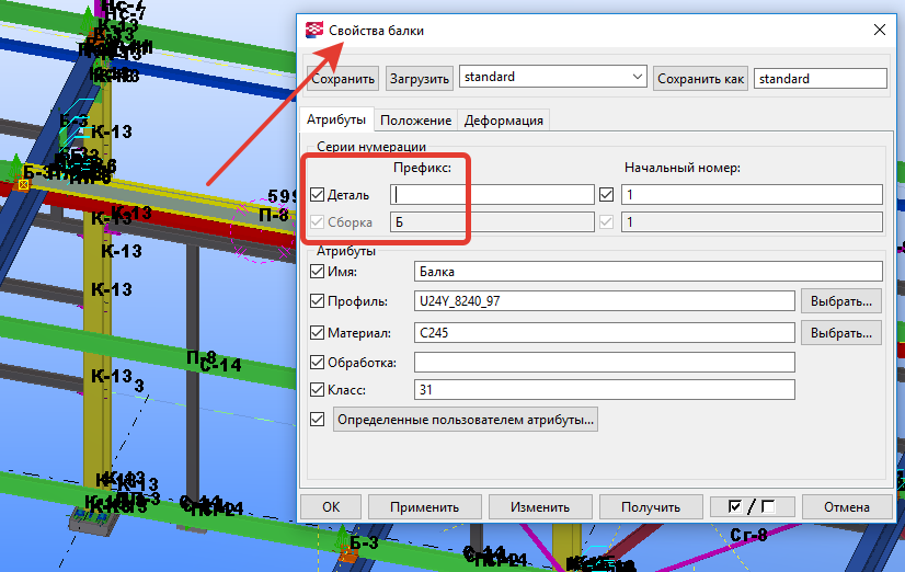

Нельзя задавать эти данные в окне свойств сборки. Вся информация о сборке должна считываться из свойств главной детали сборки.

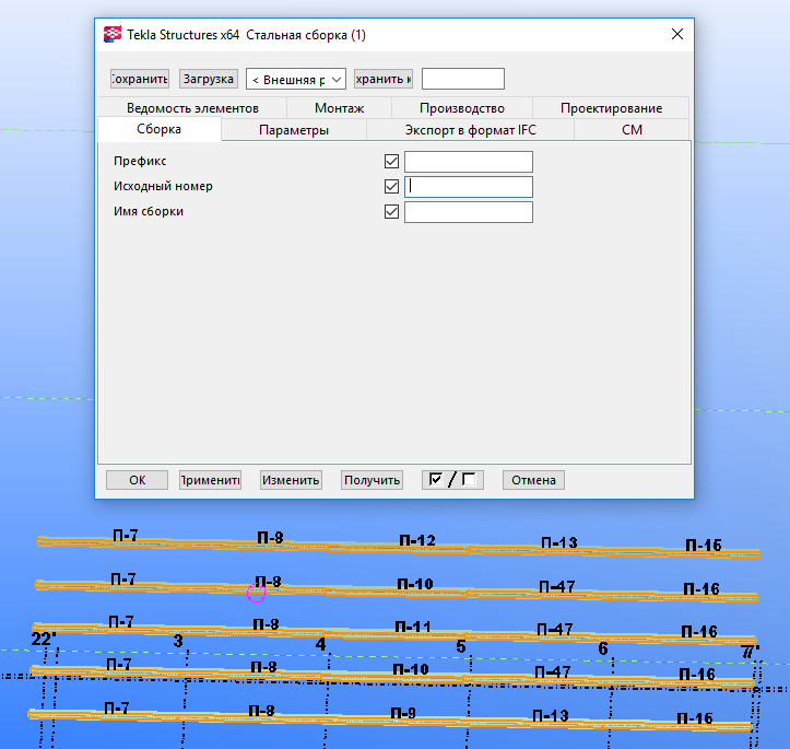

Выделите все прогоны в режиме выбора сборок, удалите всю инфу, нажмите изменить:
Выделите все прогоны в режиме выбора деталей, задайте нужную инфу, нажмите изменить:

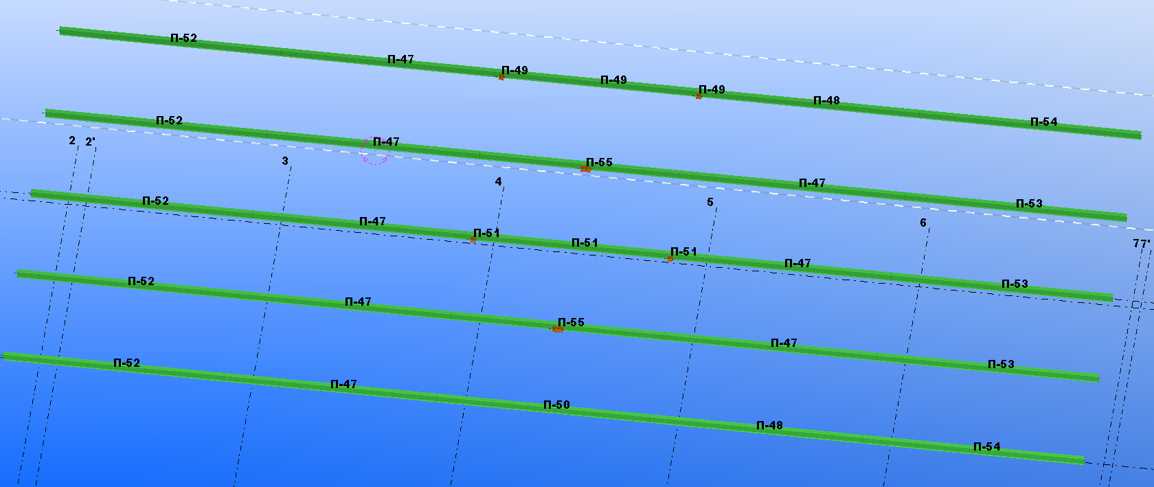

Запустите нумерацию:
