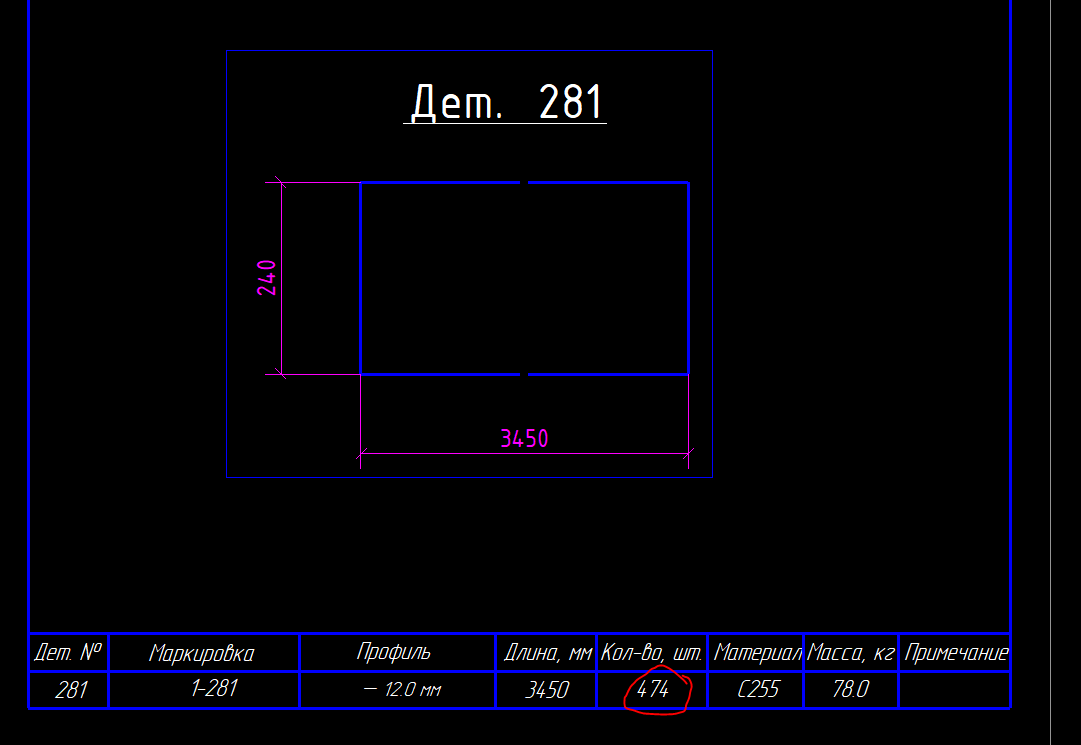

кто сталкивался с таким боком :количество на чертеже детали одно (правильное), а когда переводишь деталь на ЧПУ- то в файлеке выдает другое кол-во
- что за ошибка?..

в списке чертежей выбрал деталь - нажал отобразить в модели и потом создать чпу по выбранному.
- в чертеже правильное количество . Странно что на ЧПУ количество меньше ровно в половину.
-я данный элемент с начала создавал компонентом потом расчленял ( или что я там делал) но по факту - это пластина ,в результате . А на ЧПУ меньше , хм...

пробовал и так - ничего все тоже самое количество
- в модели отоброжаются все детали - ну то количество которое нужно. А на ЧПУ нет ._хорошо что это только с одной позицией . Но просто контролировать же не будешь постоянно . Хотелось бы знать в чем проблема

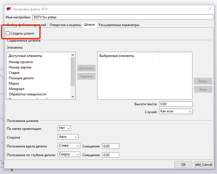

XS_​SECONDARY_​PART_​HARDSTAMP
Если этот расширенный параметр установлен в значение TRUE, в файлы DSTV включаются штампы для главных деталей и всех видов второстепенных деталей. Если он установлен в значение FALSE, штампы создаются только для главных деталей. Значение по умолчанию — FALSE.
Если не поможет, то просто отключите создание штампа:
Рак Роман
Сообщения: 282
Re: ЧПУ- не стыковка
Сообщение Рак Роман » 17 авг 2018, 13:16
и галочки нет в создании штампа и пробовал в двух значениях этот расширенный порамент - все равно -количество в чпу не меняестя

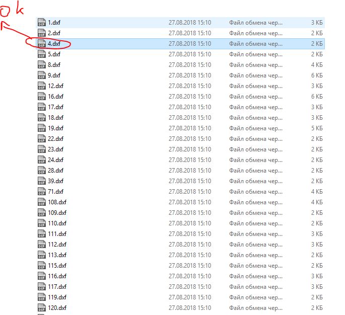

Добрый день!

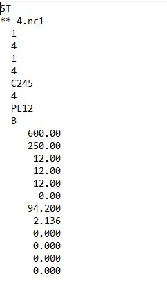

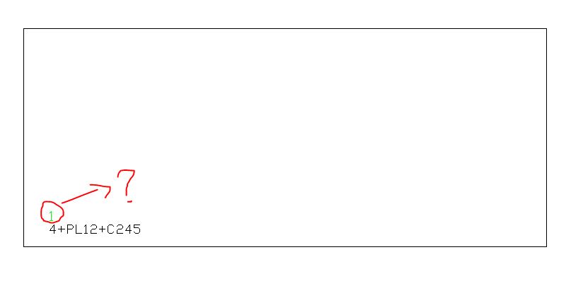

Также имеется проблема с ЧПУ. Только теперь в номере позиции детали. Пытался поковыряться с настройками в файле tekla_dstv2dxf_metric.def, но никакого вразумительного результата это не дало. Текла выводит нормально и количество и деталей и марку и все остальное, но все абсолютно пластины выходят с порядковым номером 1.
При этом имя файла содержит позицию детали.
В чем может быть ошибка? При этом в текстовом файле tekla_dstv2dxf_metric.def все настройки стоят нормально. Также в самой текле галочка "создать штамп" не стоит.. И наконец ниже скрин самого dstv файла:

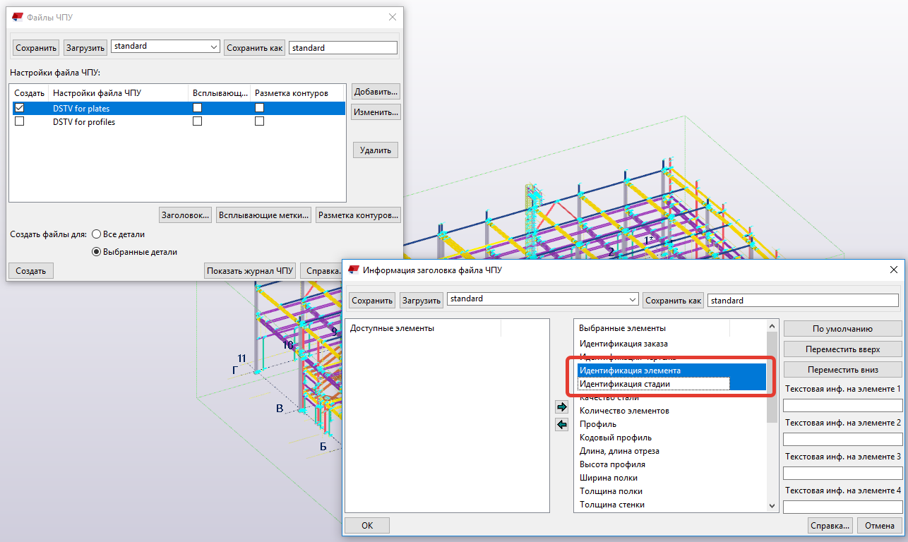

Сообщение pavelkutas » 30 авг 2018, 12:17
alpol91 писал(а):
27 авг 2018, 15:27
Поменяй местами строки "Идентификация стадии" и "Идентификация элемента" как на скрине:
