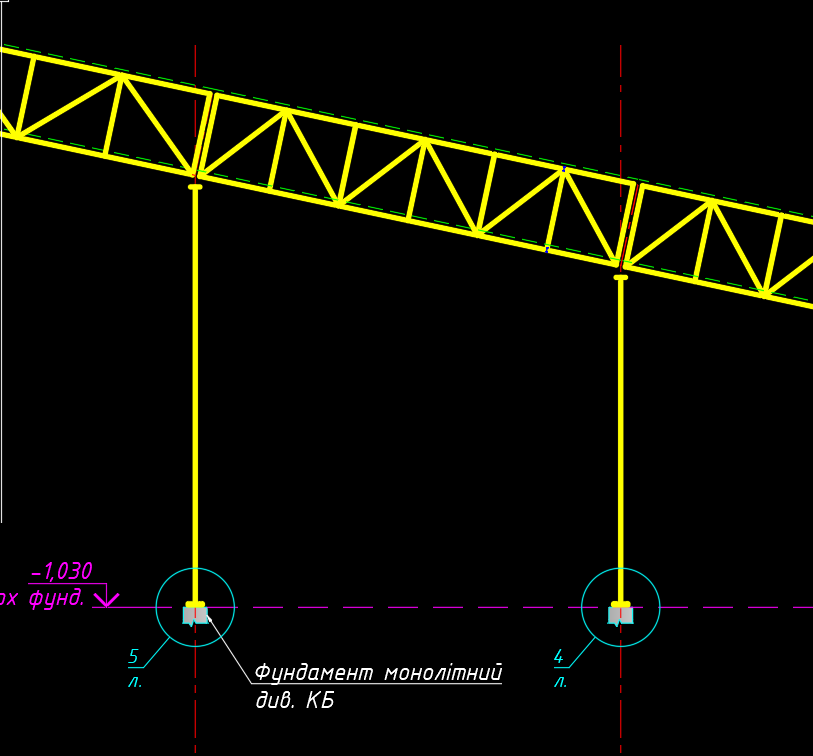

-поделитесь опытом и дайте пожалуйста совет как лучше моделировать наклонные галереи?
опыта в 3д нет с такими конструкциями. Если делать все в проектном положении то все равно не удобно работать с наклонными позициями ,даже если делать вид пораллельный наклону

Моделировать только в проектном положении. Чертежи сборок ферм можно положить горизонтально. а можно оставить в проектном положежнии, Монтажные схемы основные виды в проектном положении , а узлы как удобно. Для удобства моделирования можно просто создать вид где галерея будет горизонтально стоять + отдельные виды по нижним и верхним поясам ферм для моделирования горизонтальных связей

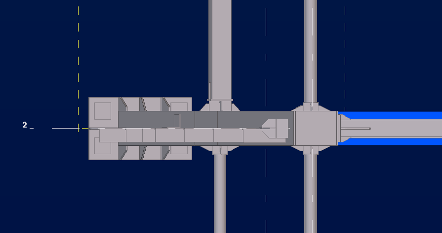

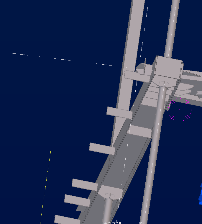

-может быть я не коректно создал вид , но как быть с теми конструкциями на виде что вертикальные (ну те что перпендикулярные конструкциям рабочего вида)
приложу фотку, чтоб может как то прояснило мое сомнения

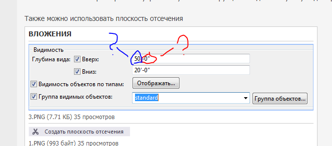

Можно использовать фильтры чтоб убрать ненужные конструкции с видаю И глубину вида отрегулировать так чтоб поподали только нужные конструкции.
Также можно использовать плоскость отсечения
Рак Роман
Сообщения: 282
Re: Наклонные галереи
Сообщение Рак Роман » 23 июл 2018, 15:09
Vitalii_work писал(а):
23 июл 2018, 14:11

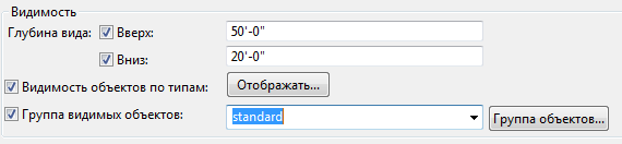

м.......... не приходилось именно так прописывать глубину вида...
- чего это два значения? - можешь рассказать ?

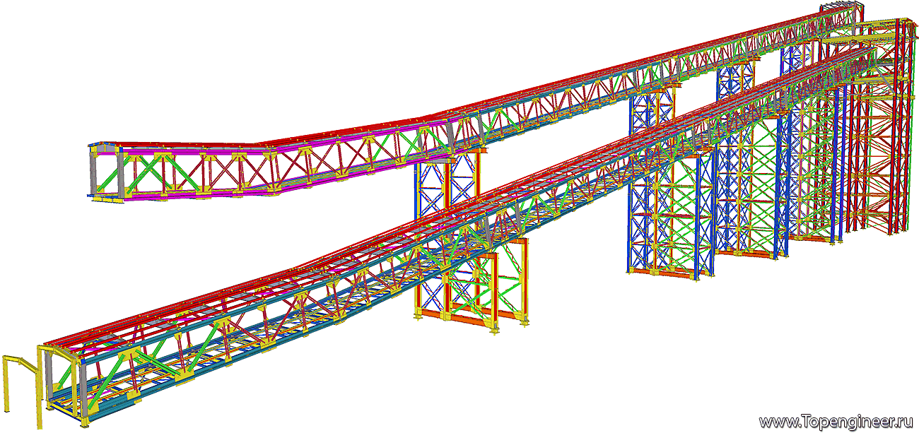

Таран Д. А. писал(а):
23 июл 2018, 16:43
https://topengineer.ru/sample/3dmodel/p ... ooruzheniy
выглядит красиво, как реклама))))
- Дмитрий а у вас нет таких же примеров с крановой балкой по которой ездит таль? - интерисует как вы выполняете стыковку в монорельсе

Рак Роман писал(а):
24 июл 2018, 08:30
-это все хорошо, но честно я так и не понял ваши чифры?
Дюймы и футы
Рак Роман
Сообщения: 282
Сообщение Рак Роман » 25 июл 2018, 08:06
кмдшник писал(а):
24 июл 2018, 09:09
Рак Роман писал(а):
24 июл 2018, 08:30
Дюймы и футы
-как то заумно. В видовом окне дюймами. Ну видать так надо
