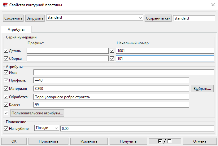

-Павел , а подскажите где задается в нумерации этот начальный номер ? ну чтоб от 1 от 100.

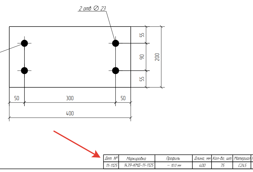

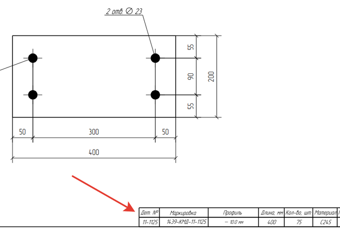

Выглядит прекрасно) Загружают не весь чертеж же, а только спецификации. Вот пример, 11 захватка, деталь 1125:

К слову о начальных номерах.. если менять только их (при этом не менять префиксы), можно столкнуться с пересечением серий нумерации: когда разные детали нумеруются одним номером.
ну тут то понятно -выглядит классно, а вот на чертеже сборки?, не в спецификации ,а именно на самом чертеже, на сечении..
-Павел , получается если задавать начальный номер то это получаеться при моделировании всегда нужно контролировать чтоб каждый элемент создовался с нужным ,заданным начальным номер. Или впринципе можно после окончания моделирования определенной захватки все выделить и назначить начальный номер
Re: Порядок монтажа
Сообщение pavelkutas » 12 июл 2018, 08:22
Не было проблем, чтобы не хватало места и т.д.
Как угодно. Если вы моделируете одну захватку, то после нажатия кнопки "применить", детали будут создаваться с нужными номерами. Но все равно перед созданием чертежей все нужно перепроверить, само собой.

есть две серии деталей а/1 и а/100 (префикс детали "а", начальный номер "1" и "100" соответственно).
При нумерации получилось так, что в серии а/1 у тебя 101 деталь. Имеем деталь а-101 из серии а/1 и деталь а-101 из серии а/100.
С точки зрения механизма нумерации это нормально и так и должно быть..
Но чертеж будет только на одну из этих деталей.
Естественно, Текла предупредит о пересечении серий. :roll:
