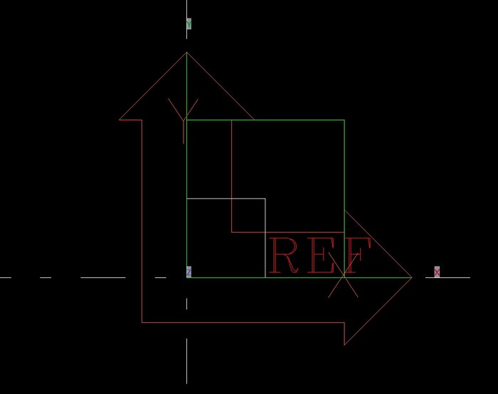

При вставке плана с автокада в TS в модели пишет REF. Читал форум, но решение проблемы не нашел.

почисти файл, разбей, пересохрани
Re: Опорные модели в Tekla Structures
1) Файл не должен содержать блоков совсем (разбить все и не по 1 разу бывают блоки в блоках)
2) Не должно быть внешних ссылок
3) Версия файла автокад должна быть не новее версии теклы (сохраняй все вы древний автокад)
4) При вставке не забудь закрыть открытый автокадовский файл иначе не вставится
