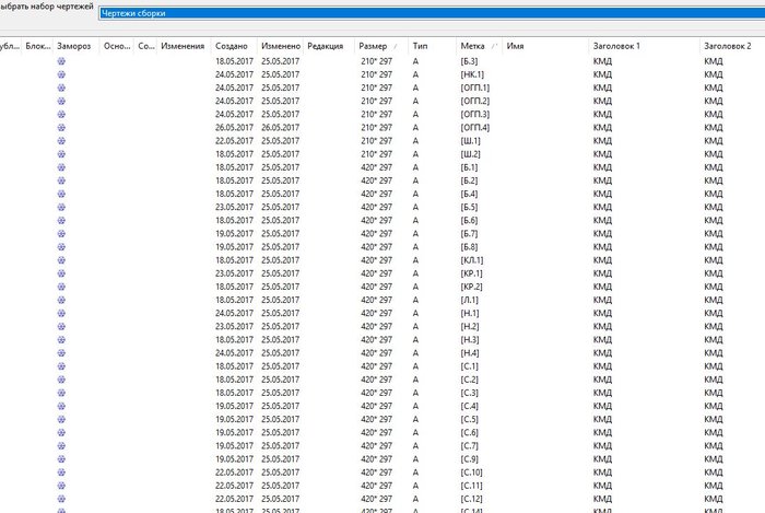

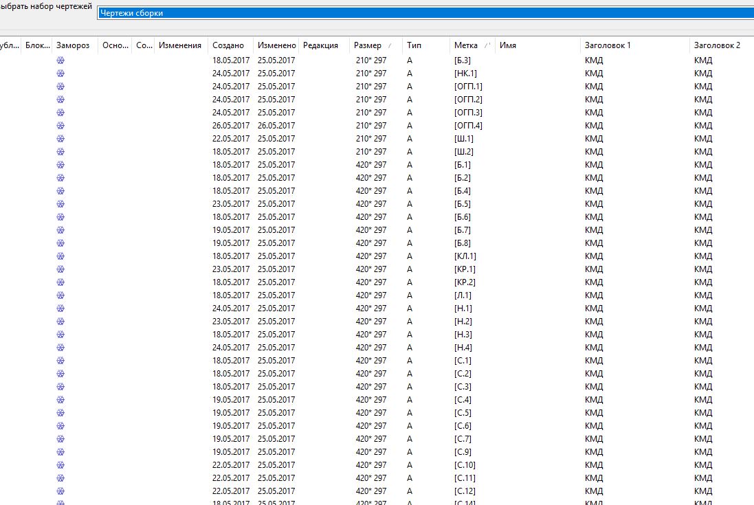

Как проверить что созданы все чертежи?
Т.е. я создал чертежи сборок, позиций пластин и профилей, и хочу проверить не пропустил ли что-нибудь, есть ли какой-нибудь простой способ? Про способ в "списке чертежей" нажать Выбрать объекты, я знаю, но он крайне не удобен при большом количестве деталей в модели.

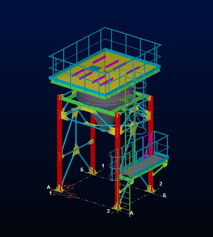

Сообщение vladimir_a » 03 июн 2018, 11:14
зеленые готовы.

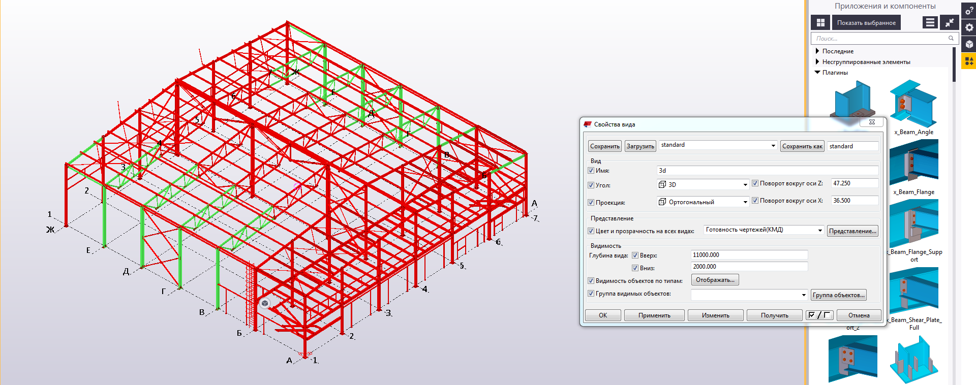

vladimir_a писал(а):
03 июн 2018, 11:14
зеленые готовы.
[подскажите что не так?
-почему не хочет фильтровать
Re: Как проверить что созданы все чертежи?
Сообщение vladimir_a » 05 июн 2018, 12:27
представление...

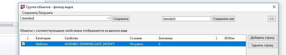

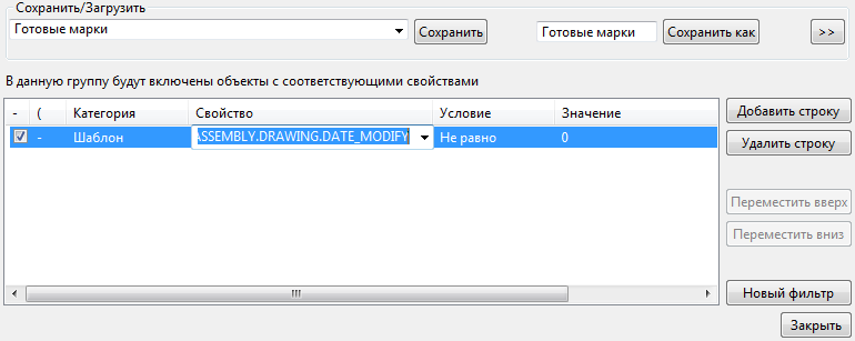

Сообщение Рак Роман » 05 июн 2018, 14:23
А, вы наверное вильтровали, через "представление обектов"
- а можете скинуть какие условия у вас там были
Metalkarkas
Сообщения: 42
Откуда: Раменское
Сообщение Metalkarkas » 06 июн 2018, 11:53
Там нужно чтобы еще переключатель был на выборе сборок, иначе не будет выбирать.
Рак Роман
Сообщения: 282
Сообщение Рак Роман » 07 июн 2018, 08:00
спасибо, вроде все получилось)
