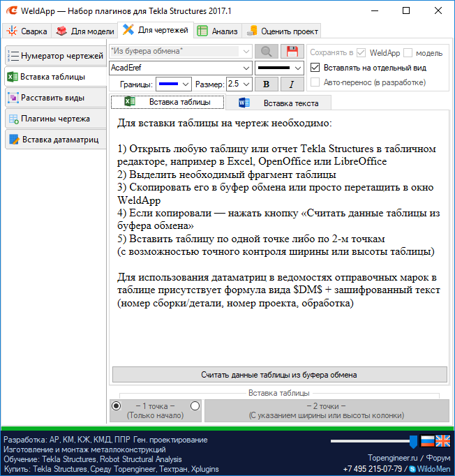

Имею сборку с большим количеством арматуры, спецификация не помещается на лист. Есть ли возможность спецификацию арматуры разбить на колонки ( 2 или 3) ?
Какие есть варианты выхода с этой ситуации?

1) пилить свой шаблон с разбиением
2) выгружать в эксель и вставлять как угодно обратно

Сообщение pavelkutas » 30 май 2018, 19:30
про разбиение таблицы видел тут темы на форуме, а про вставку с эксель - нужно скачать weldapp и потыкать, там всё интуитивно:
