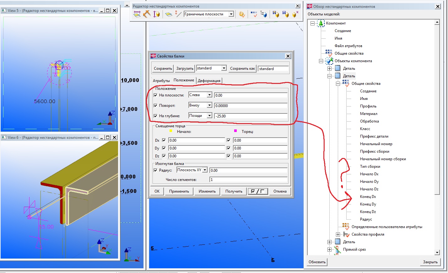

Здравствуйте! Нужна помощь! Столкнулся с проблемой: нужно создать параметрический компонент типа "деталь" из уголков. При этом в чертежах опорной линией этих самых уголков хочу воспользоваться в качестве геометрической оси элемента, проходящей через центр тяжести сечения. Файл данных с привязками центров тяжестей уголков прицепил - работает. А вот нужных свойств в редакторе компонентов, увы, не нашел. Dx, Dy, Dz смещают не только элемент, но и его опорную линию - соответственно бесполезны в данной ситуации. Нужны именно параметры "на глубине" и "на плоскости" чтобы менять их значение в зависимости от профиля уголка. Может быть кто-то уже решал подобную задачу, или просто есть идеи.

Спасибо за ссылку! Компонент хороший. В учебных целях полезно разобраться с его работой. Но, к сожалению, он не решает моей проблемы. Там к центру тяжести уголка привязывается всего лишь вспомогательная линия. А опорные линии уголков идут по обушку и соответственно в чертеже в качестве осей геометрии не могут быть использованы. Если отвлечься от конкретной ситуации с уголками, то можно сформулировать более общий и принципиальный вопрос: существует ли вообще какой-либо способ в пользовательском компоненте типа "деталь" запараметризировать положение балки относительно ее опорной линии?

Alexey, если хочешь достучатся до переменных "Положение" обведенных красным квадратиком у тебя,
то это, насколько я знаю, невозможно в редакторе пользовательских компонентов.
Этот вопрос был в экстранете, к сожалению доступа сейчас туда нет, поэтому ссылку кинуть не могу.
Но с помощью компонентов написанных на С#, наподобие текловских, это сделать можно.

Увы не подходят. При изменении этих переключателей сдвигается весь компонент. Положение входящих в компонент элементов относительно их опорных линий не изменяется.
