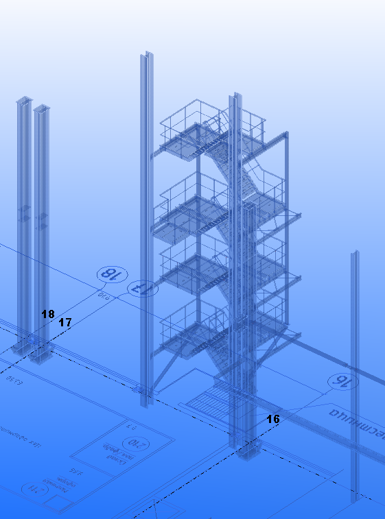

Хотел выдернуть шаблончик спецификации КЖ из russia. Открыл модель, выполненную в среде topengineer, в результате вся модель голубая. Переключатели отображения не при чем. Что это?
Re: Вопросы по среде RUSSIA для Tekla Stuctures
Сообщение alstey » 03 янв 2015, 13:59
Допечатал сообщение, открыл окно с загрузившейся моделью в родной среде topengineer и увидел то же самое.
Сообщение Таран Д. А. » 03 янв 2015, 20:02
скинь на дефолтные настройки вида
Сообщение alstey » 03 янв 2015, 20:03
Игрался-игрался, помогла только переустановка теклы и среды.
Сообщение Таран Д. А. » 04 янв 2015, 00:42
Говорил же просто кинь настройки тут на дефолтные.
Если там стоят то поменяй потом удали. Чтобы отрефрешилось.
Есть такая беда при смене среды. Все станет норм.

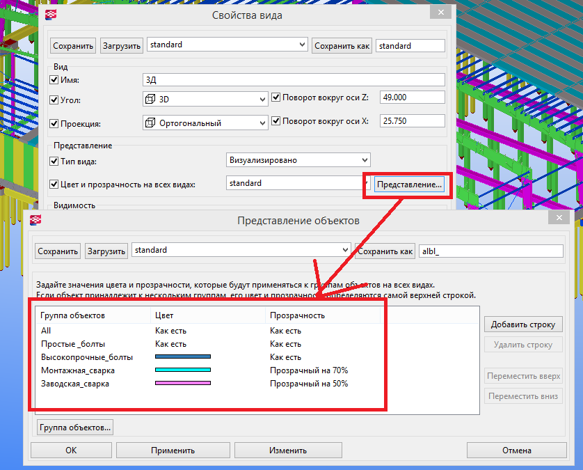

Ткбишь удали все
Сообщение alstey » 04 янв 2015, 01:00
Таран Д. А. писал(а):Говорил же просто кинь настройки тут на дефолтные.
Пробовал удалять, не помогало. Не рефрешилось.
Сообщение Таран Д. А. » 04 янв 2015, 02:00
Кнопку изменить нажимать пробовал?
Говорю же штука не раз встречалась дело именно в ней.
Удали вообще все строчки и сделай заново
Сообщение alstey » 04 янв 2015, 12:33
Пробовал конопку изменить- не помогало, вид не рефрешился. Поэтому плюнул на все и все переустановил. Только так решилось.

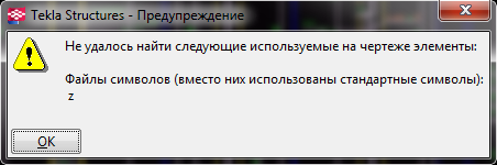

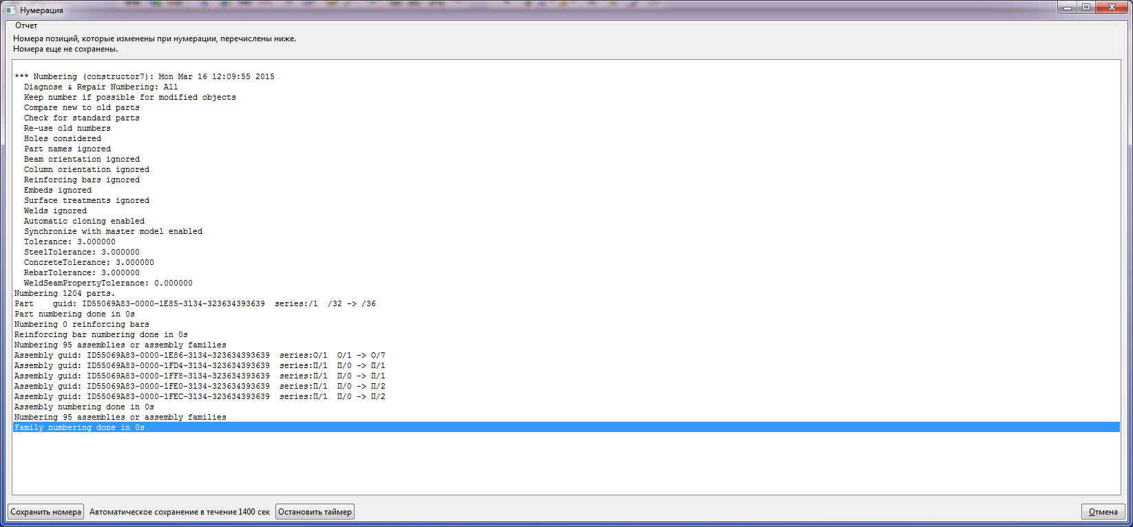

Здравствуйте, работать с данным программным продуктом стал совсем недавно, так что мой вопрос может показаться со стороны глупым, но все же он есть.
При открытии некоторых чертежей сборки(А) получаю вот такое вот уведомление(прикрепленное вложение), уже всю голову изломал что бы это значило, разъясните если можно. И еще при попытке создать комплексный чертеж (М) из чертежей сборки в которых возникла такая ошибка, не чего не происходит, чертеж создается пустой(
P.S.: Все это происходит в tekla structures 20.1
Zezza
Сообщения: 152
Сообщение Zezza » 11 мар 2015, 18:20
Обычно это ошибка возникает, когда Текла найти не может файл*.dwg в папке symbols, только имя как-то обычно поразвернутей. Ищете его, копируете в свою среду и вперед.
Stanislav
Сообщения: 75
Откуда: Белгород
Сообщение Stanislav » 12 мар 2015, 12:41
Или не хватает файла .sym в папке \Environments\Common\symbols
Сообщение madbittern » 13 мар 2015, 11:09
Да это понятно, сначало ругался на отсутствие xsteel.sym, который я потом скопировал в каталог с моделью, в директорию atributs, после чего и стало выводится, что не найден Z
Сообщение meart » 13 мар 2015, 12:23
madbittern писал(а):Да это понятно, сначало ругался на отсутствие xsteel.sym, который я потом скопировал в каталог с моделью, в директорию atributs, после чего и стало выводится, что не найден Z
в какую папку установлена Текла?
madbittern
Сообщения: 16
Регистрация: 11 мар 2015, 15:37
Сообщение madbittern » 17 мар 2015, 08:39
C://Tecla Structures 20.1/

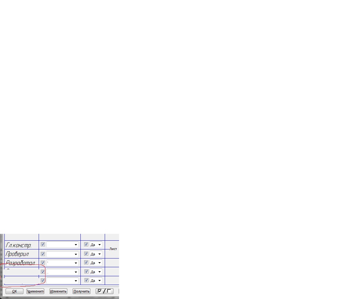

Как убрать белые поля?

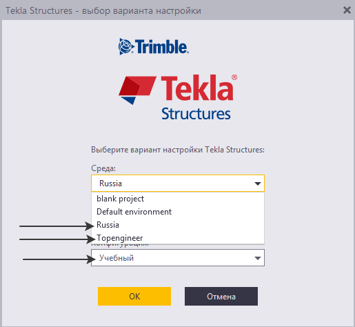

Доброе время суток! Установил из Tekla Compus бесплатную версию для обучения 2017i sp1. По умолчанию там стоят две дефолтные среды. Потом скачал среду russia для моей версии tekla. Выпадает сообщение, у вас нет установленной Tekla2017i? :( Почему, что я делаю не так. Tekla установлена в папку D:\Tekla\2017i (не на системный диск), может в этом проблема. Пожалуйста, помогите, форумчане. Кто чем может :)
Сергей_steel_
Сообщения: 2
Регистрация: 07 апр 2018, 22:28
Сообщение Сергей_steel_ » 18 апр 2018, 07:55
Все, нашел ответ. Оказывается learning версии урезанные. Никакие среды, кроме как по умолчанию туда не встанут.
Сообщение pavelkutas » 18 апр 2018, 13:17
Сергей_steel_ писал(а):
18 апр 2018, 07:55
а если просто папку со средой положить в Environments, прокатит?
Сообщение pavelkutas » 18 апр 2018, 21:18
все ок

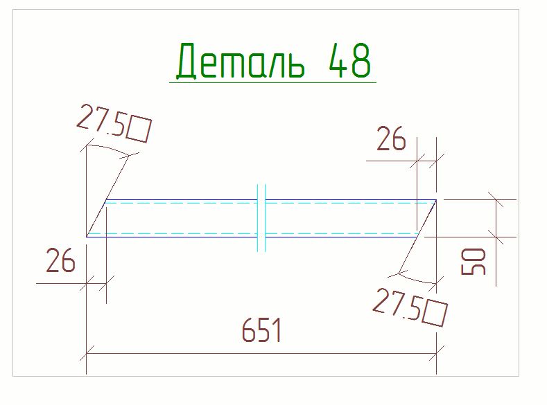

Tekla Stuctures 21.1. среда RUSSIA Вместо символа градуса, ставит квадраты. Не смог найти решения самостоятельно. Помогите пожалуйста разобраться.
Это старый глюк. Тут дело в шрифте. Поменяй на гост тайп а

Сообщение denishd » 04 июл 2018, 08:49
спасибо Дмитрий, помогло.
