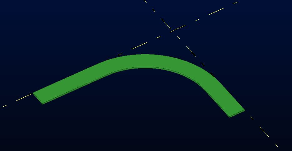

Нужно сделать кольцо из сигментов (ребро к бункеру) - делаю так
1. черчу составную балку под углом 90гр.
2. потом закругляю точку
- в модели все четко и на чертежах тоже все отлично ,

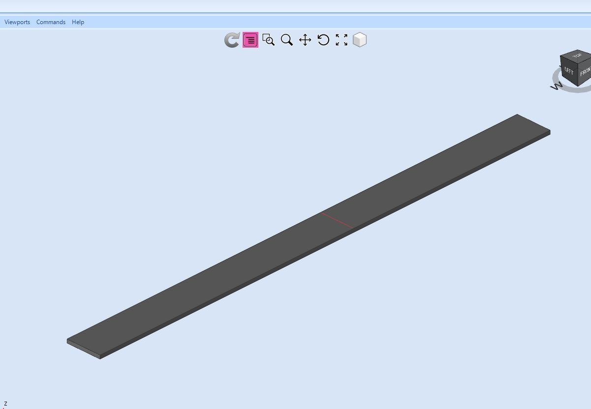

Проблема в том что когда имортирую на ЧПУ - то деталь разворачиваеться в прямую
(фото прилогаю)
Вопрос : - есть ли переменная которая отвечает чтоб балка не разворачивалась ?
Re: Балка-ЧПУ
Сообщение pavelkutas » 11 май 2018, 11:33
XS_​DSTV_​DO_​NOT_​UNFOLD_​POLYBEAM_​PLATES
FALSE - развертка
TRUE - как есть
