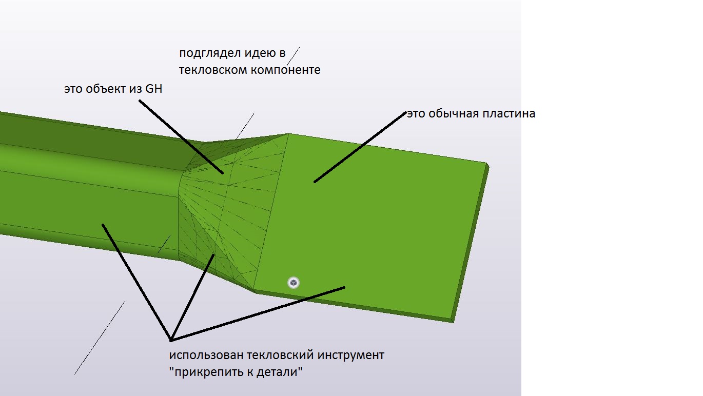

Подскажите, как провернуть магическую операцию по сплющиванию одного конца круглой трубы?

Как-то пробовал реализовать сплющивание квадратной трубы по диагонали. Плоский (сплющенный) конец моделировал обычной пластиной. Пластина в этом случае удобна для присоединения болтами. Переходный участок (с квадрата на прямоугольник) моделировал в Rhino с учетом толщины стенки и потом передал через Grasshopper в Tekla. Все это объединил с самой трубой командой "присоединить", поэтому в спецификацию попадает длина трубы со сплющенным участком и пластиной. Массу нужно проконтролировать, для этого геометрия должна быть сопоставима с реальными размерами сплющенного участка. Получилось очень даже ничего. По аналогии можно сделать подобное и для круглой трубы.

классно сделал, нужно взять на вооружение такой способ
