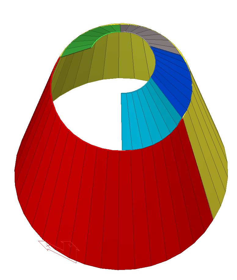

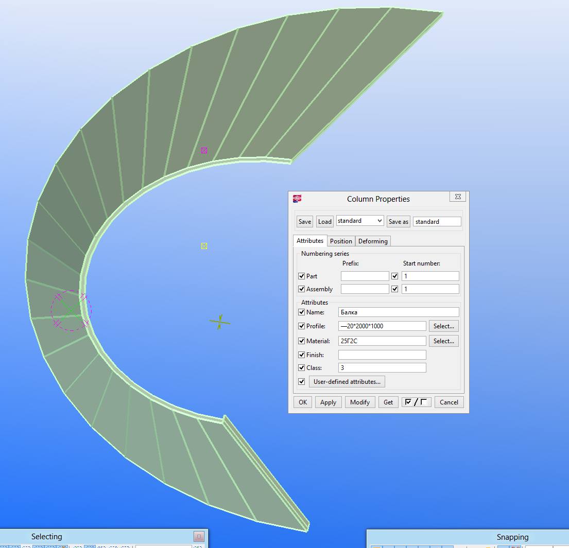

Здравствуйте! Подскажите кто чертил резервуары в ТС? В частности РГД и РГС?
Как делать днище конусное?
Обечайки?
Раскрой, Развертки.
Может кто даст дельные советы?
Айдар
Сообщения: 231
Re: Резервуары
Сообщение Айдар » 08 июн 2012, 19:38
Конусы, раскрои и развертки здесь на форуме уже обсуждали, Обечайку можно создать из составной балки, профилем трубы. контурной пластиной корректные развертки не получишь.

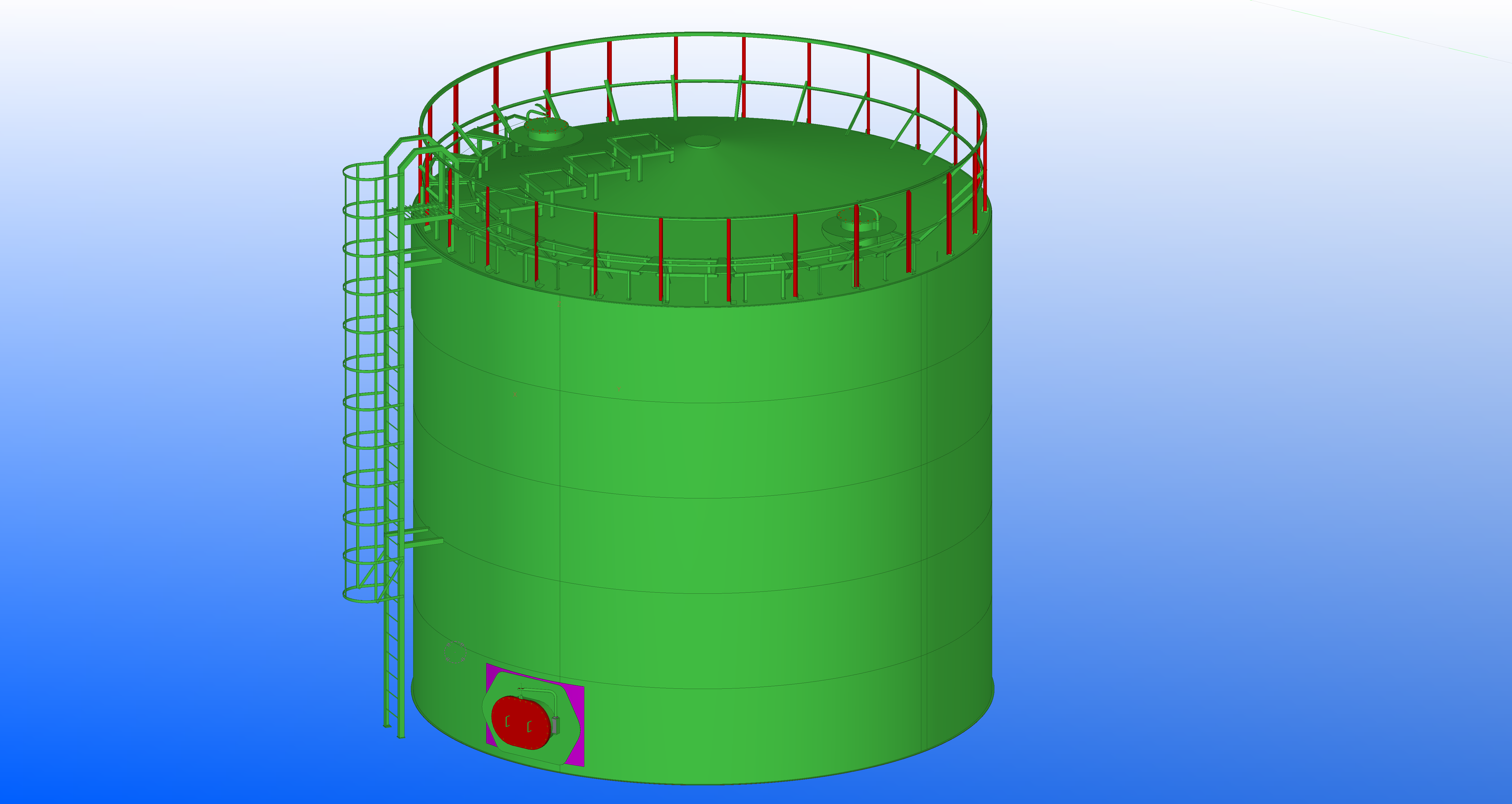

djynar
Сообщения: 41
Re: Резервуары в Tekla Structures
Сообщение djynar » 06 май 2014, 08:04

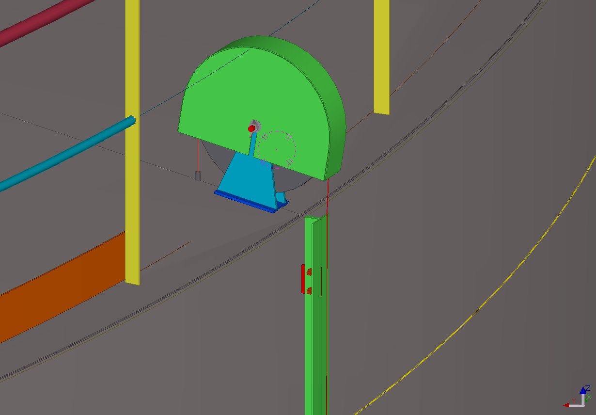

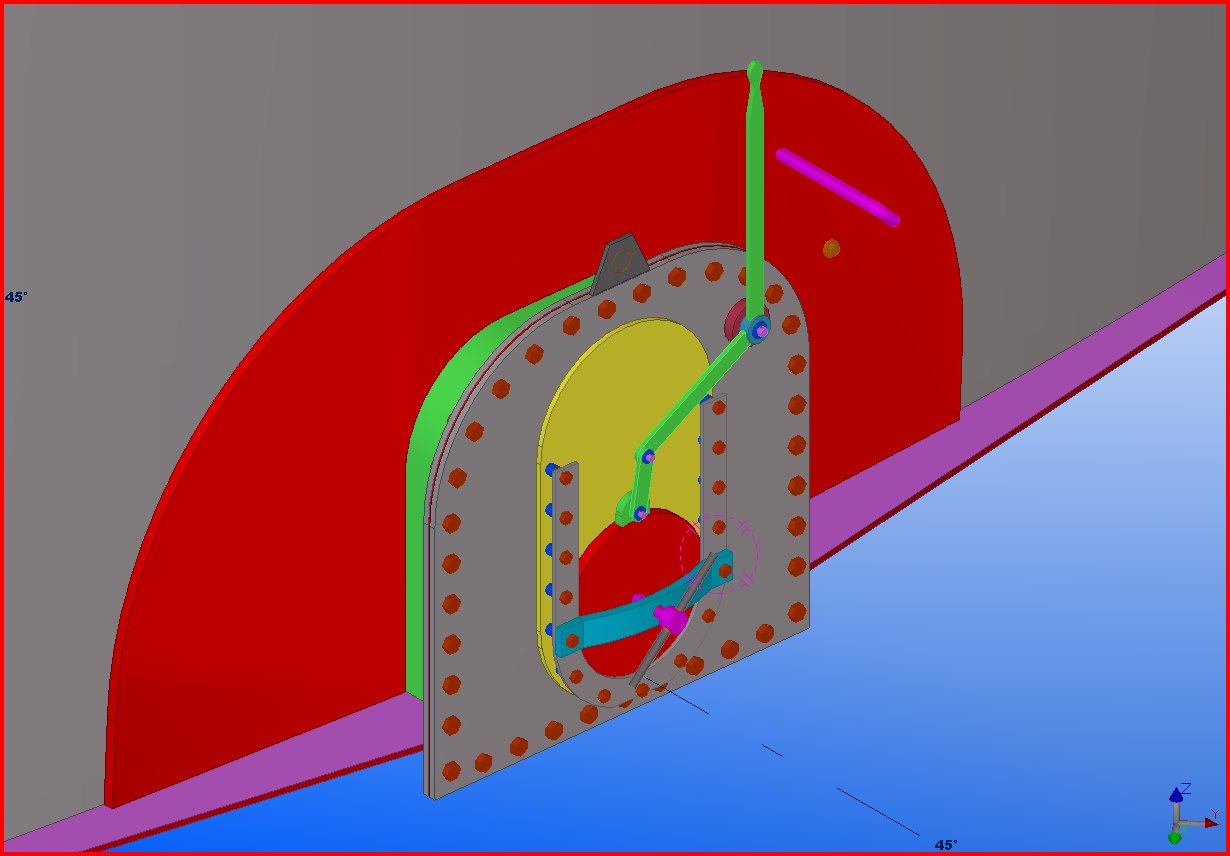

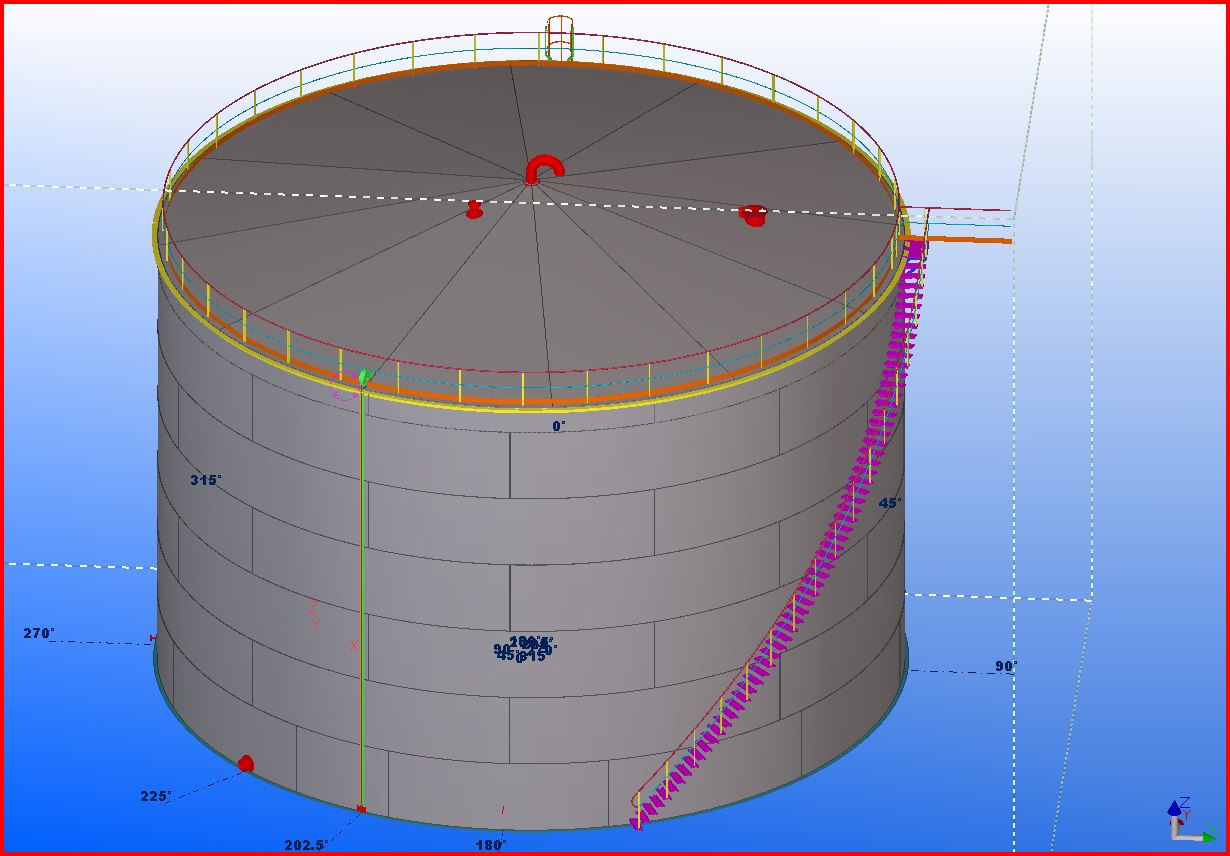

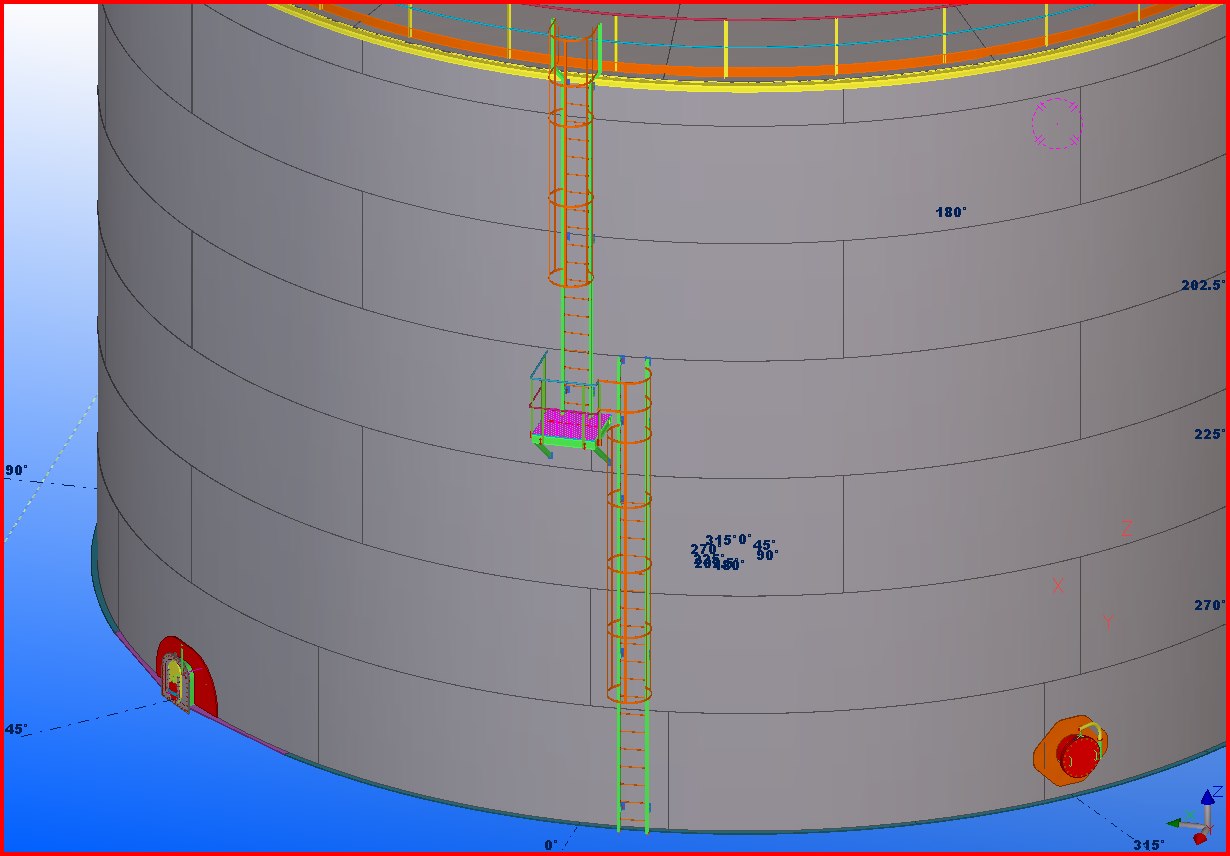

Делал такой резервуар КМ
Сообщение Таран Д. А. » 06 май 2014, 09:50
Текла раскрой не делает. Но новый техтран понимает файлы теклы (NC) на прямую. Очень удобно.

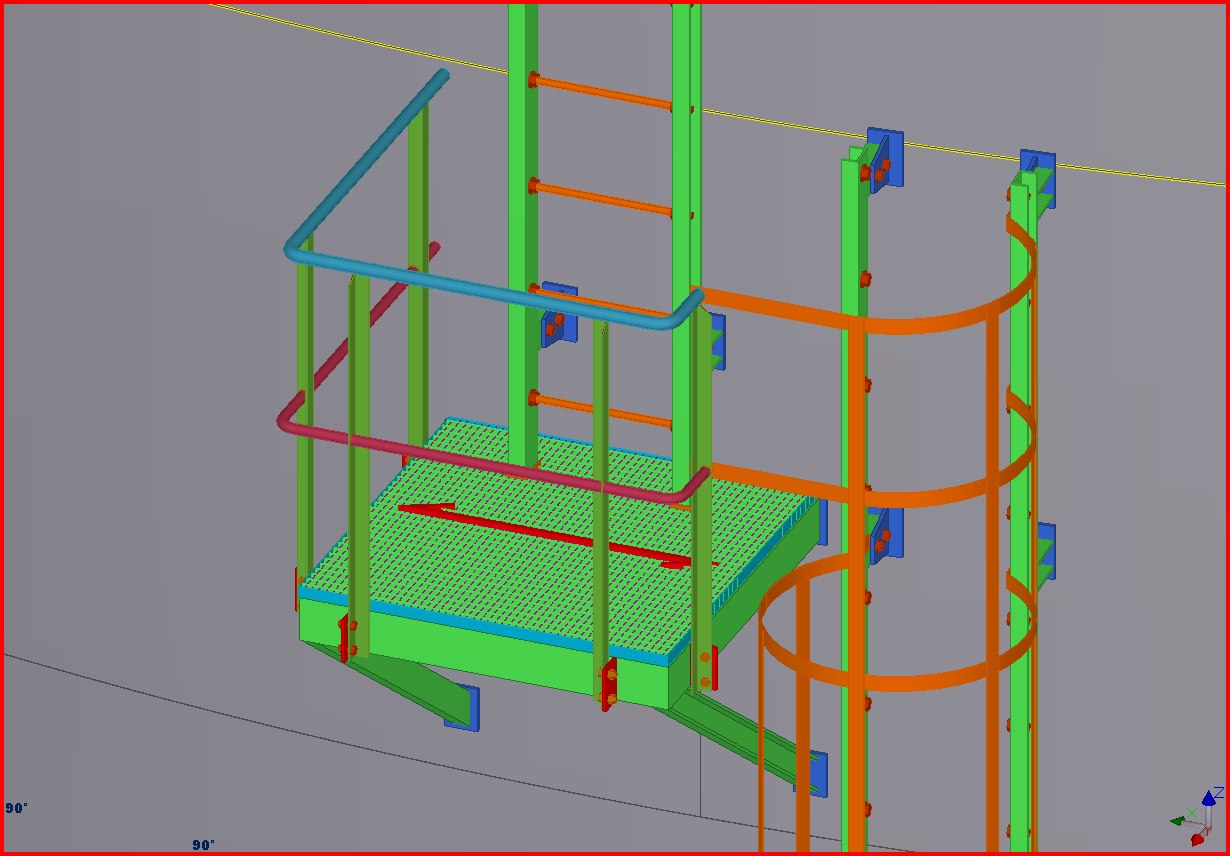

Сообщение Таран Д. А. » 07 май 2014, 17:25
Все что угодно
