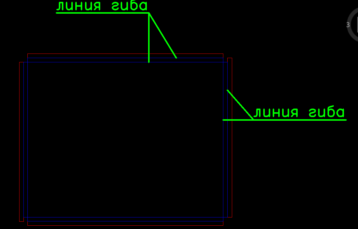

Здравствуйте, хотел попробовать накидать вентфасад из композитных панелей, но столкнулся с тем что листовой профиль с изгибами задается только в одном направлении, а нужно в двух направлениях взаимно перпендикулярных. Во вложении показана панель в развертке. Может есть какие то тонкости о которых я не знал и можно задать изгибы в двух направлениях?
Развертка композитной панели
Такой функционал появился с версии 2016i, называется гнутая пластина (bent plate).
