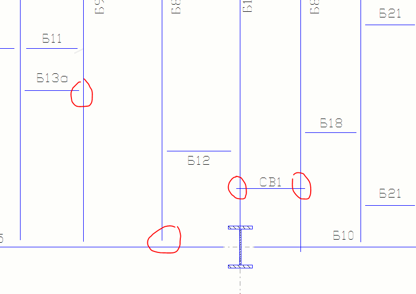

Здравствуйте. Подскажите пожалуйста. Вывожу чертежи КМ,создаю план расположения балок. Когда узлов в модели не было создано, выводил чертеж, задавал отображение балок в виде символа, и задавал нужное мне смещение символа. Получал нужный мне результат, с отступом от примыкающих линий. Сейчас, когда модель с узлами, эти узлы отображаются на плане, я их скрываю фильтром и у меня получается разброс расстояний отступа от линий
как исправить этот момент? можно ли сделать так, чтоб символы не обрывались, а сразу доходили до точки пересечения, и чтоб потом расстояние смещения можно было также задать? Я пока вижу выход из ситуации такой: копирую модель, выделяю все компоненты, удаляю их, создаю чертежи, задаю нужный отступ, экспортирую.
Но может есть более грамотный способ?

Что ж за узлы у тебя такие интересные у СВ1?

swensson писал(а):
07 дек 2017, 22:30
это я пробовал, смещение символа задавал = -100. чтоб сократить отступ от линий. но всё равно на чертеже беспорядочно смотрится

Да нормально тогда всё у тебя.
