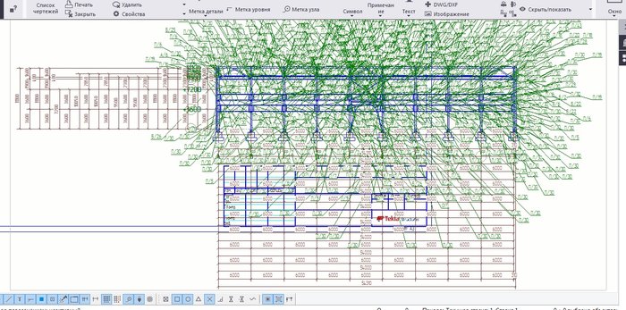

При попытке создания чертежа общего вида по одной из осей получается следующее:
Как все это привести в нормальный вид?

Отключи создание меток и размеров

На чертежах общего вида это всё "вручную" проставляется?

Можно сохранить настройками
