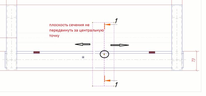

Доброго дня.
В чертежах не могу переместить плоскость сечения (см. скрин). TS 2017 (без "i") установка SP4 не решило проблему. Кто сталкивался, подскажите, может параметр какой за это отвечает???

Удалить старое и сделать сечение по новому. У меня тоже не перемещается, причина непонятна.

установите SP5, там это пофиксили
