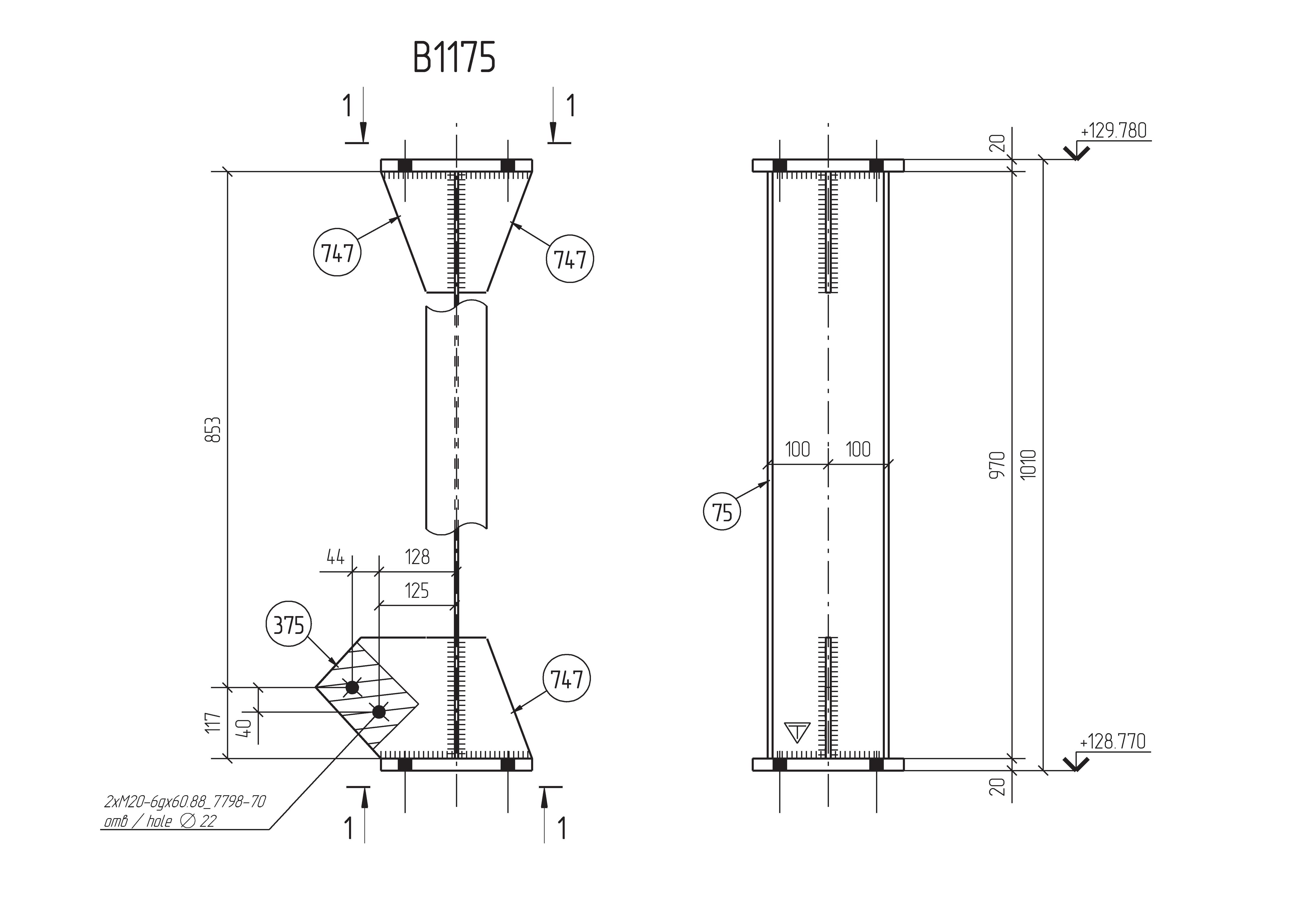

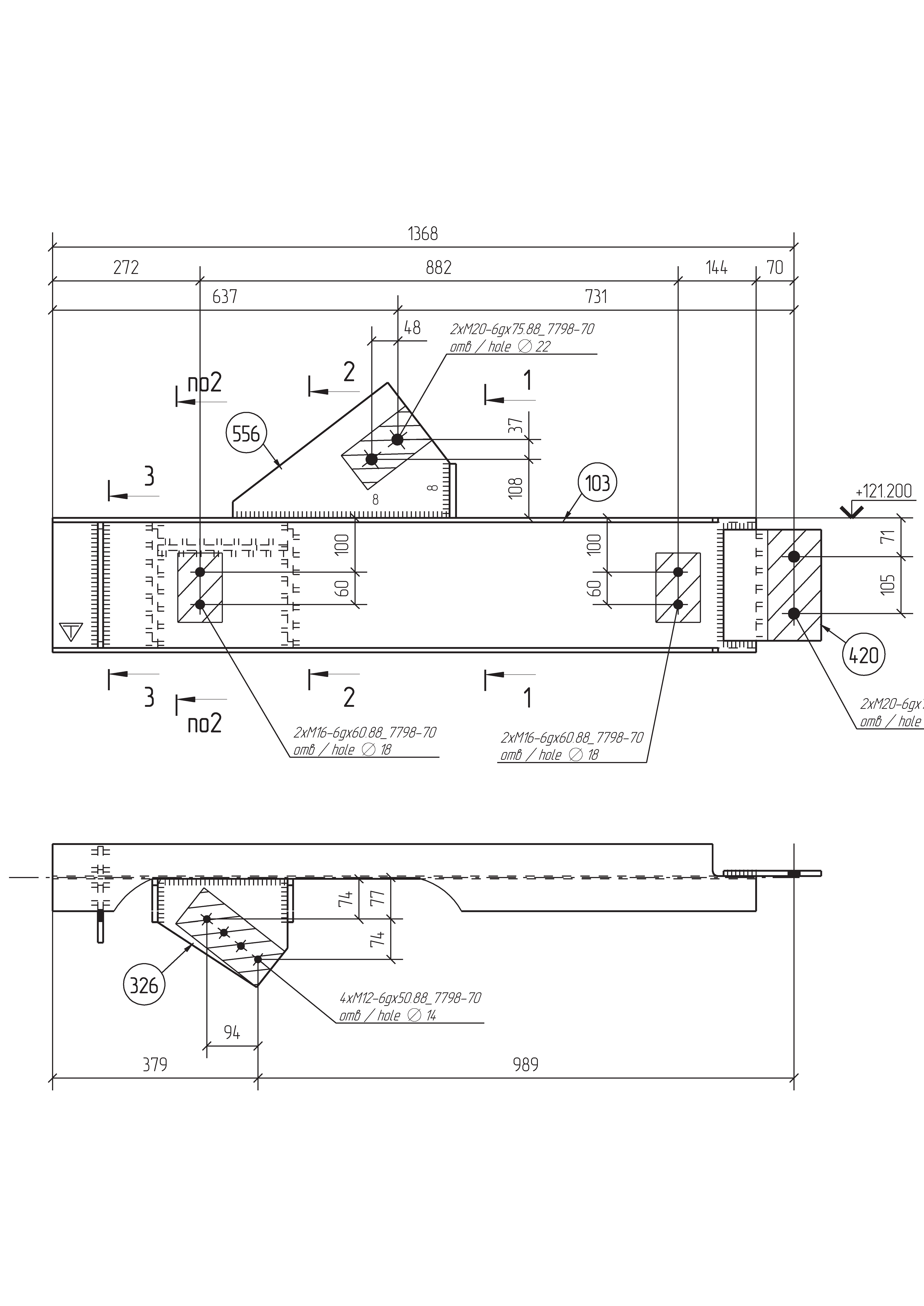

Добрый день! Получили от Заказчика комплект КМД для изготовления металлоконструкций. Чертежи выполнены в текле, модель есть (правда без доступа к чертежам). В некоторых чертежах увидели конструкции с местными разрезами. Как такие возможно выполнить в текле? И кто-нибудь делал такие?

вручную...
присмотритесь, по краю полки идет скрывающая линия (видны пробелы на других деталях). Деталям изменены свойства контура на сплошную основную линию. Делал так несколько раз, но лениво.
