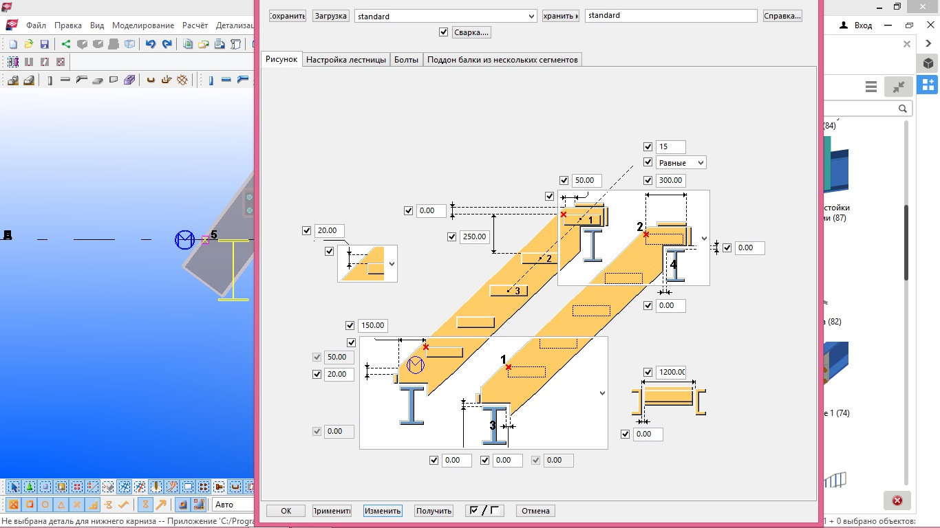

Добрый вечер! Не получается смоделировать нижний и верхний узлы обрезки кромок лестницы S73.
Выделяю лестницу и двутавр, нажимаю "Изменить", а он пишет "Не выбрана деталь для нижнего карниза". Объясните, пожалуйста правильную последовательность действий. Спасибо.
Re: Моделирование лестницы S73
Сообщение CuPo>I<a » 25 авг 2017, 06:04
опорные балки надо выбирать при создании лестницы

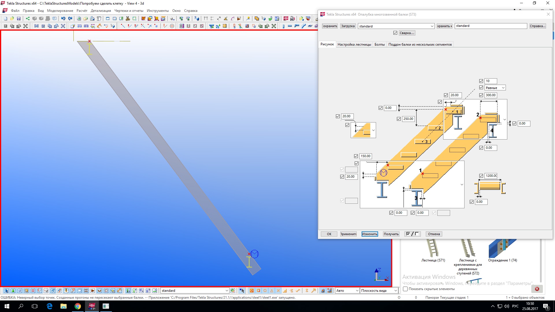

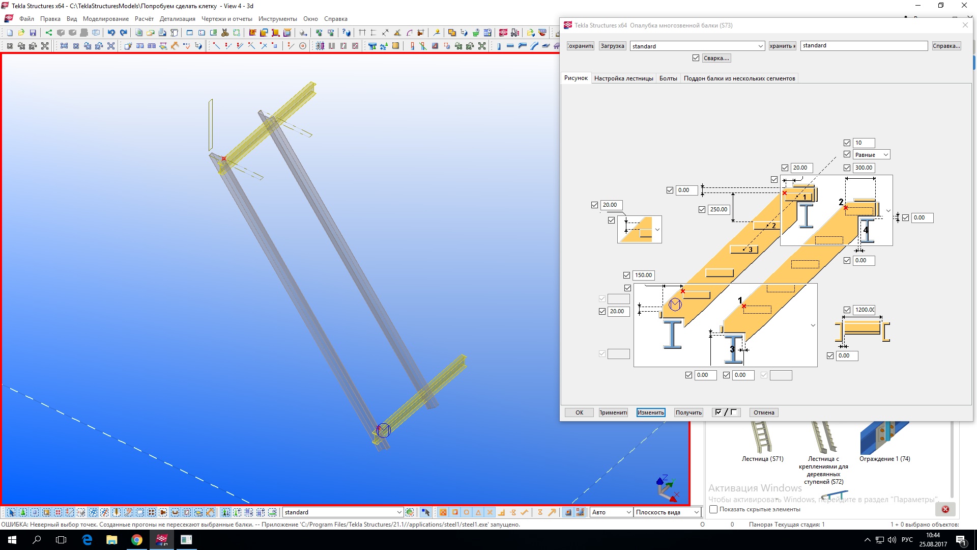

Спасибо за подсказку! Теперь я указываю точки, выбираю балки, создаю лестницу, а программа пишет: "Ошибка. Неверный выбор точек. Созданные прогоны не пересекают выбранные балки." Хотя балки пересекают косоуры лестницы.
