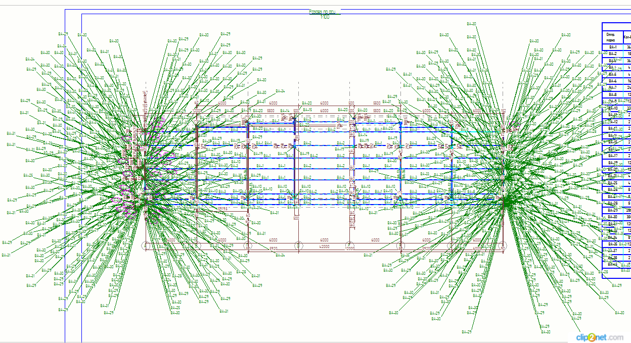

Здравствуйте!
Подскажите в чем может быть проблема: на виде метки не хотят объединяться, и получается вот такой ежик
Как привести чертеж в нормальный вид?
Re: Объединение меток
Сообщение vladimir_a » 16 июл 2017, 18:05
Я бы через фильтр показал нужные конструкции

Есть еще один способ. При создании вида я не обращала внимания на его габариты (глубину). Если проставить нужные размеры. то большинство элементов исчезнут
Сообщение vladimir_a » 18 июл 2017, 08:46
это даже не обсуждается

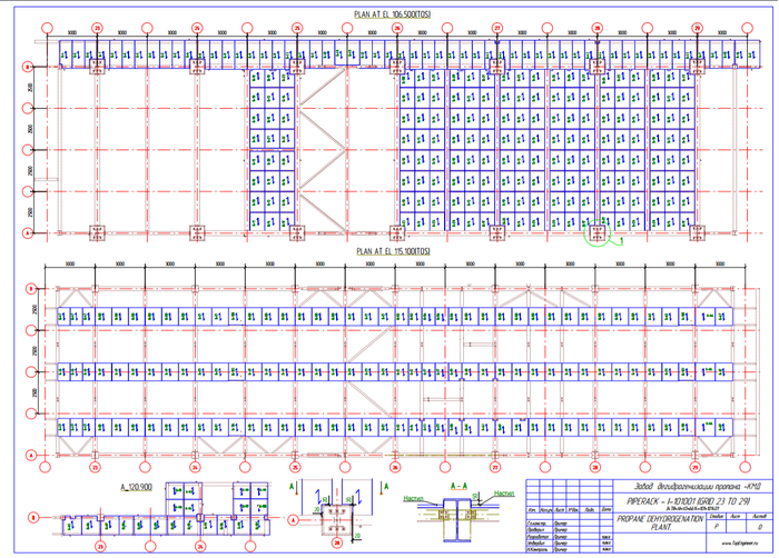

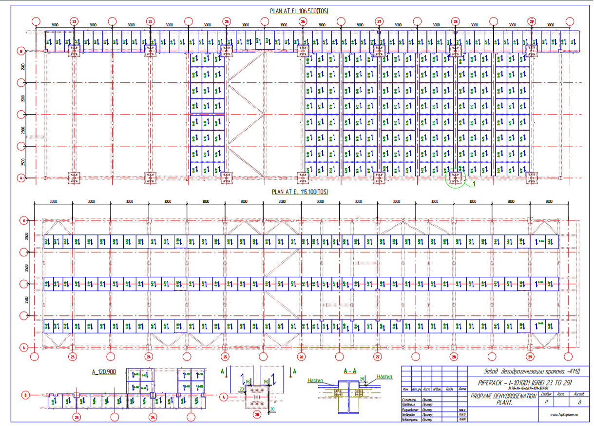

Часть конструкций можно отображать как соседние детали маркировка у них отдельно идет ее можно вообще убрать. Таким образом часть конструкций будет отображена но не замаркерована.
Вот пример с настилами. Маркировка по дефолту.
PDF
Plan-of-Grating.pdf
(66.46 КБ) 630 скачиваний

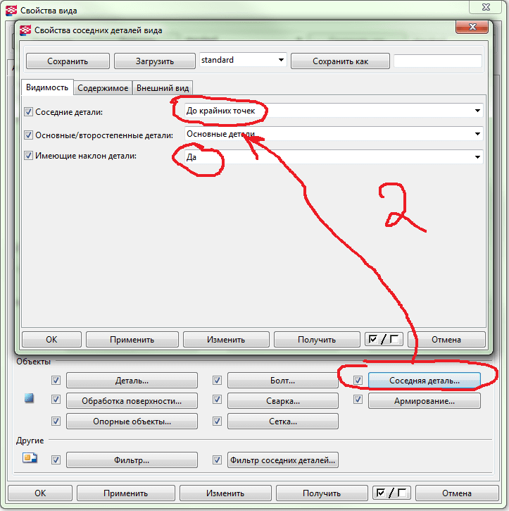

может глупый вопрос задам, но все же. Каким образом сделать детали соседними ?
Re: Объединение меток в Tekla Structures
Сообщение meart » 03 ноя 2017, 23:04
Рак Роман писал(а):
03 ноя 2017, 12:39
на чертеже есть типо "основные конструкции" (для которых чертеж и создавался) и соседние детали (для лучшего понимания что к чему крепить).
В свойствах чертежа "Фильтр" определяет какие объекты основные. При этом другие детали будут скрыты (если выключено отображение соседних деталей).
Также есть пункт меню "Фильтр соседних деталей" - он определяет какие детали считать соседними (из тех, которые не попали в основные), отображение соседних деталей должно быть включено.
Детали, которые не подходят под "Фильтр" и "Фильтр соседних деталей" отображены не будут.
