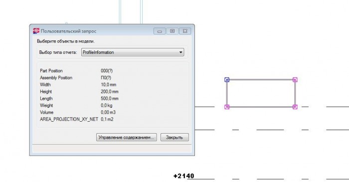

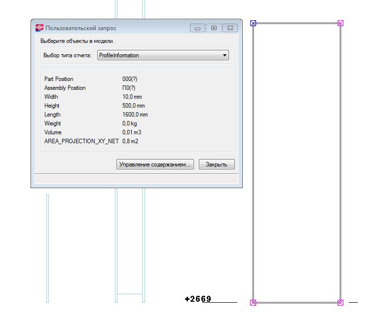

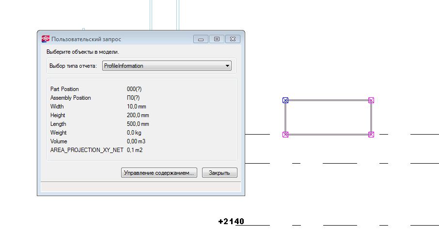

Кто сталкивался с изменением перестановкой значений высоты и ширины пластины если скажем ширина становится больше длинны Текла ее делает автоматом длиной, и меняется (разворачивается) все! И чертеж детали и чертеж сборки ( Есть расширенный параметр "XS_USE_NEW_PLATE_DESIGNATION" кторый при пустом значении или значении FALSE запрещает их менять местами, но чего бы я в этот параметр не писал значения все равно меняются местами, теклу конечно я после этого перезагружал, не помогает, помогите, у кого есть подобный опыт борьбы с этим параметром, где собака порылась? (

Я вот тоже думаю Айдар, что это относится только к балкам, а с пластинами только так, т.е.Текла всегда делает длинную сторону длинной, а жаль, но в принципе я нашел как ее обмануть, просто изначально делаю нужный размер пластины длиннее а потом подрезаю ее как надо )
Вот параметры которые управляют поворотом пластины на чертеже XS_POLYGON_PERPENDICULAR_EDGE_PREFERENCE_FACTOR, XS_POLYGON_SQUARE_CORNER_PREFERENCE_FACTOR находятся в "Работа с пластинами"
