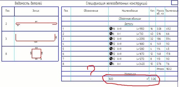

всех приветсвтую. долго мучился в поисках решения такой проблемы: нумерация арматуры на каждом чертеже отлитого элемента должна начинаться с 1 номера. шарился не только по этому форуму. начал применять свою любимый метод научного тыка. в общем поиски не буду описывать, а напишу свой алгоритм решения этой проблемы. не претендую на первентсво решения, но даже что то похожее не нашел. замечания и комментарии приветствуются. начнем:
1. проходим по пути ...\ProgramData\Tekla Structures\2017\Environments\russia\system\ConstructionManagement;
2. открываем файл objects.inp;
3. ищем поиском строки:
4. меняем "consider in numering" на "yes". вот так:

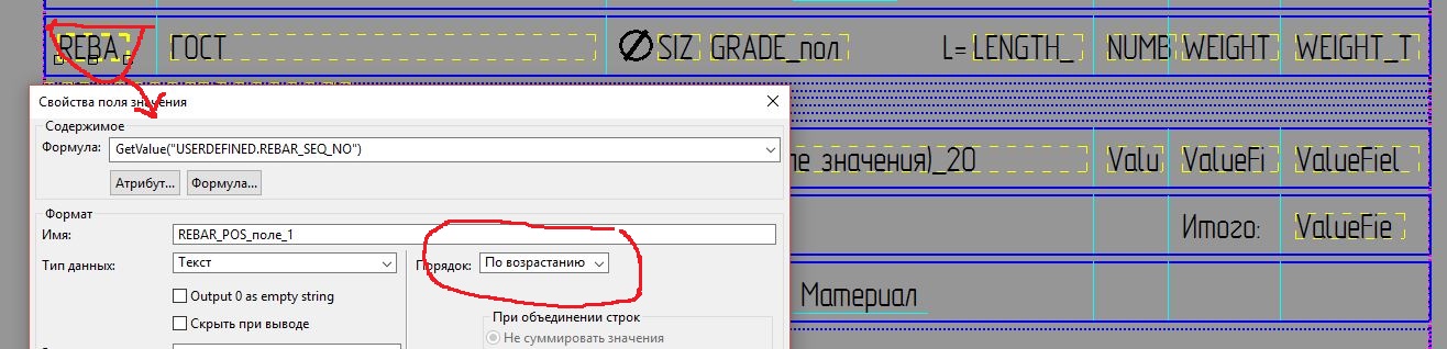

5. открываем спецификацию железобетонных конструкций в редакторе шаблонов. в поле значения позиции арматуры ставим формулу:
GetValue("USERDEFINED.REBAR_SEQ_NO");
6. ставим значение сортировать по возрастанию.
7. открываем в редакторе шаблонов "ведомость деталей". в поле значения позиции арматуры так же ставим формулу:
8. открываем модель. открываем чертеж с отлитым элементом.
9. РАДУЕМСЯ!!!
Проверено пока что только мною лично в Tekla 2017 SP1. возможно в предыдущих версиях тоже сработает.

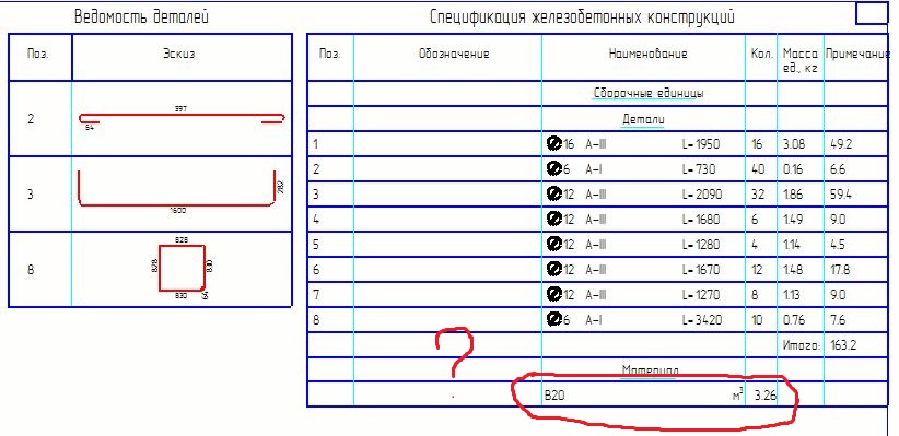

остался отрытым вопрос к этой спецификации по бетону: как разделить материалы в спецификации? отлитый элемент состоит из нескольких элементов с разным материалом(бетон, бет. подготовка, подливка), но в спецификации выводится одной строкой.
