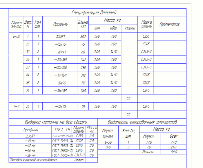

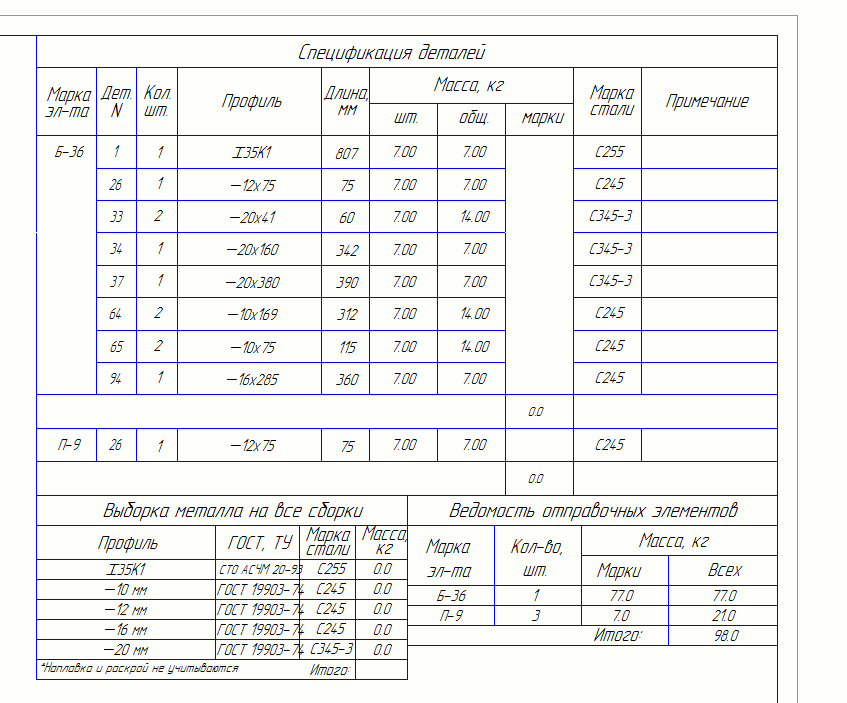

Всем доброго дня! подскажите, только что перешёл на среду Топинженер. Не могу понять почему в отчётах и в чертежах некорректно отображается масса? А именно - масса сборки равна нулю. Скрин прилагаю, спасибо всем за помощь.

Да, тоже самое происходит при создании отчётов((
Re: Не отображается масса в чертежах.
Это старая тема уже отвечал раз 10 на нее.
Ты начал делать модель в среде Россия как пить дать.
Но в ней материалы называются английскими буквами С245 именно буква "C" английская.
Загвоздка в том что ты не увидел этого и не поменял на наши русские так как буква английская и русская внешне выглядят как "C"
А в нашем каталоге таких материалов нет вот и масса его равна нулю.
Что сделать;
1) Выбрать по фильтру материалы хорошо что их в модели обычно 1-2
2) Всем применить наши материалы из нашего каталога.
3) Провести нумерацию
И да будет тебе счастье
