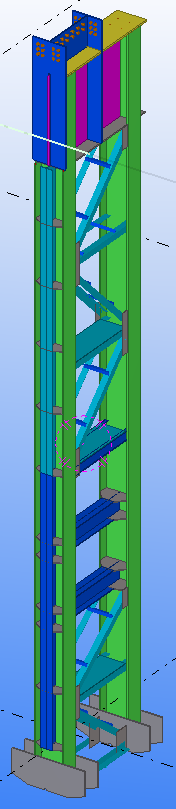

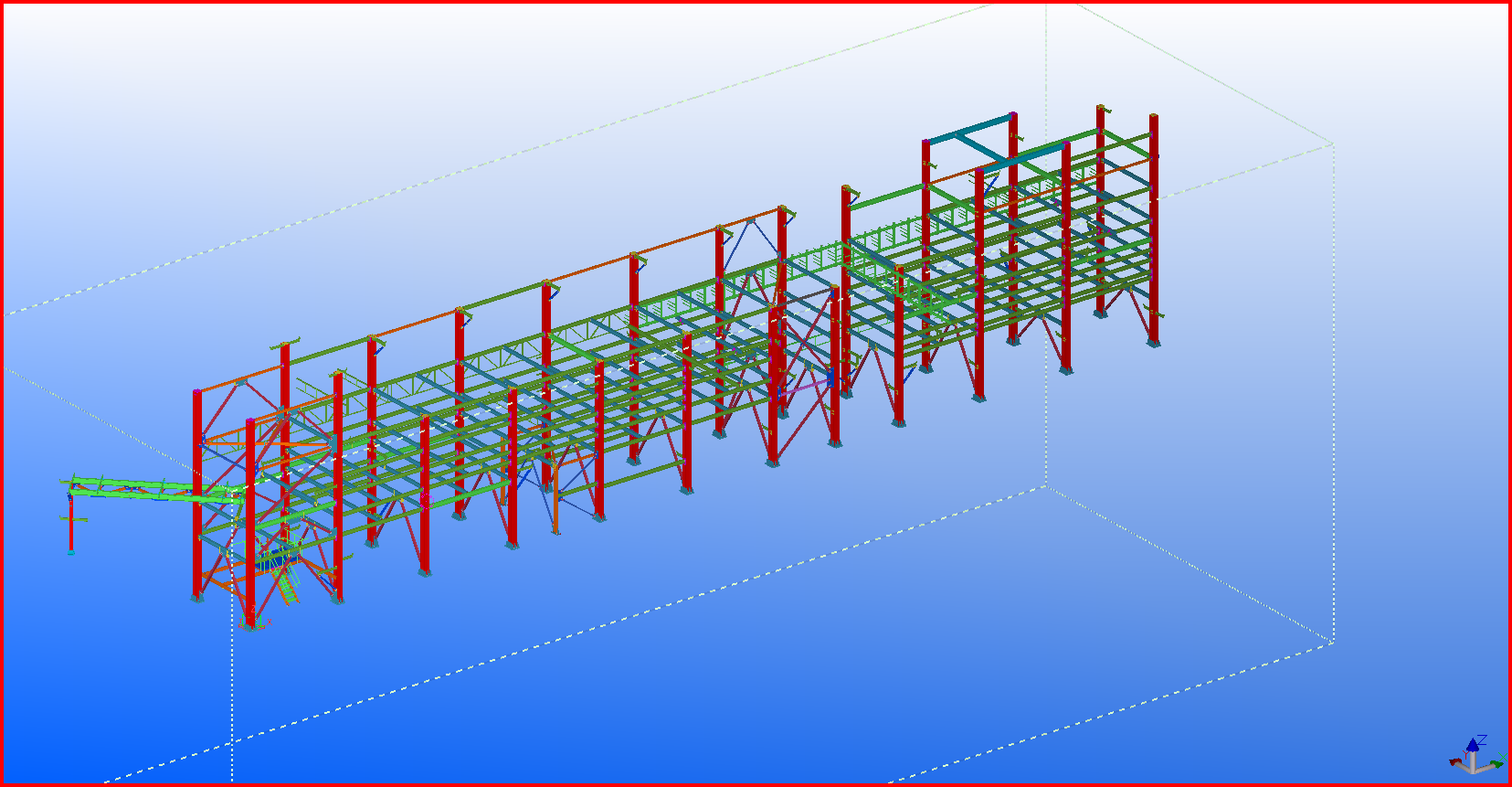

90т 2,5 недели. А чертежи потом сколько оформлял? Модель скрин покажи

почти месяц... я до сих пор оформляю...

я могу конечно сбросить модель, просто мне интересно мнение тех людей которые в Текле работают не первый год Сколько бы у них ушло времени на создание чертежей... Ну еще я работал без Compare Objects не где не могу найти инстяляху

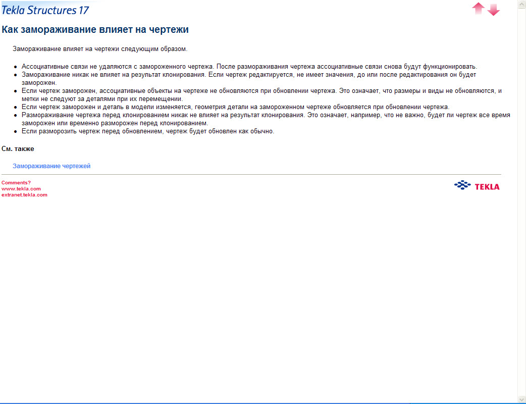

Вот если честно я как то с заморозкой сильно не понимаю... заморозка стоит на всех марках... изменил к примеру что то... появляется красный воскл знак... пока не обновишь не получается зайти в марку... может как то я не так понимаю заморозку... может какую галочку в настройках не поставил
Re: Правильное и быстрое оформление чертежей в Tekla Structu
Сообщение vladimir_a » 14 май 2012, 14:52
Вот справка. При заморозке обновление точно не собьет в кучу расставленные метки деталей. Это проверено на опыте :)
Последний раз редактировалось vladimir_a 14 май 2012, 14:58, всего редактировалось 1 раз.
Дмитрий
Сообщения: 69
Сообщение Дмитрий » 14 май 2012, 14:57
vla писал(а):Вот справка
Иногда бывает и нужны комментарии чтобы понять суть справки... пока как говорится не столкнешься с этим сразу не понятно... Когда уже ты это дело проверил на конкретном примере... и становится ясно что и как...
Сообщение vladimir_a » 14 май 2012, 15:00
В общем резюме такое: пользуйся сквозной нумерацией деталей в модели и удача придет к тебе :)

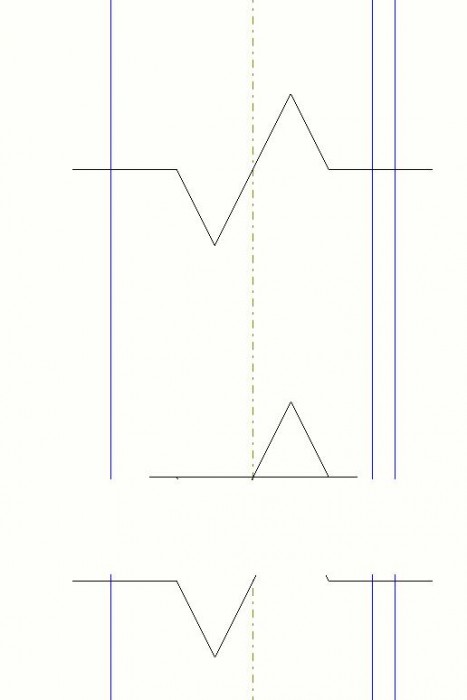

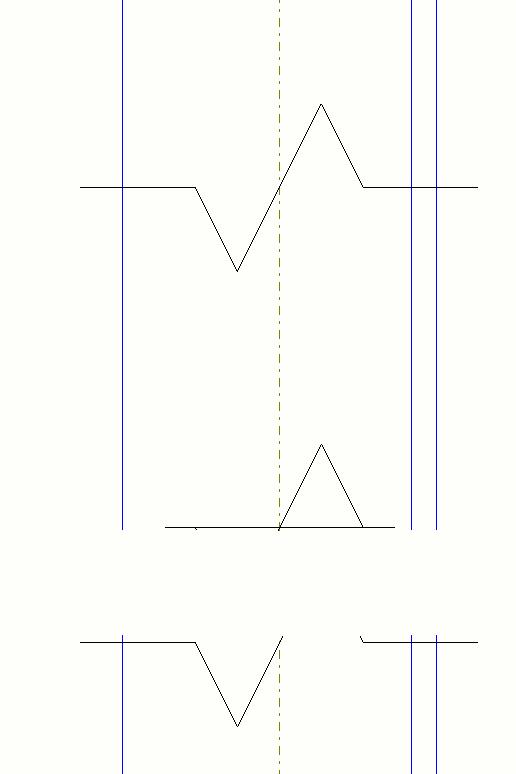

Здравствуйте! Подскажите пожалуйста как создать линию обрыва на детали. Проставляю линию в месте разрыва детали и она (линия) практически пропадает. Вверху на картинке указана линия целиком для примера. Заранее спасибо!
ZMK
Сообщения: 187
Сообщение ZMK » 28 сен 2012, 10:05
Алексей писал(а):Здравствуйте! Подскажите пожалуйста как создать линию обрыва на детали. Проставляю линию в месте разрыва детали и она (линия) практически пропадает. Вверху на картинке указана линия целиком для примера. Заранее спасибо!
XS_DRAW_VERTICAL_VIEW_SHORTENING_SYMBOLS_TO_PARTS=true
XS_DRAW_HORIZONTAL_VIEW_SHORTENING_SYMBOLS_TO_PARTS=true

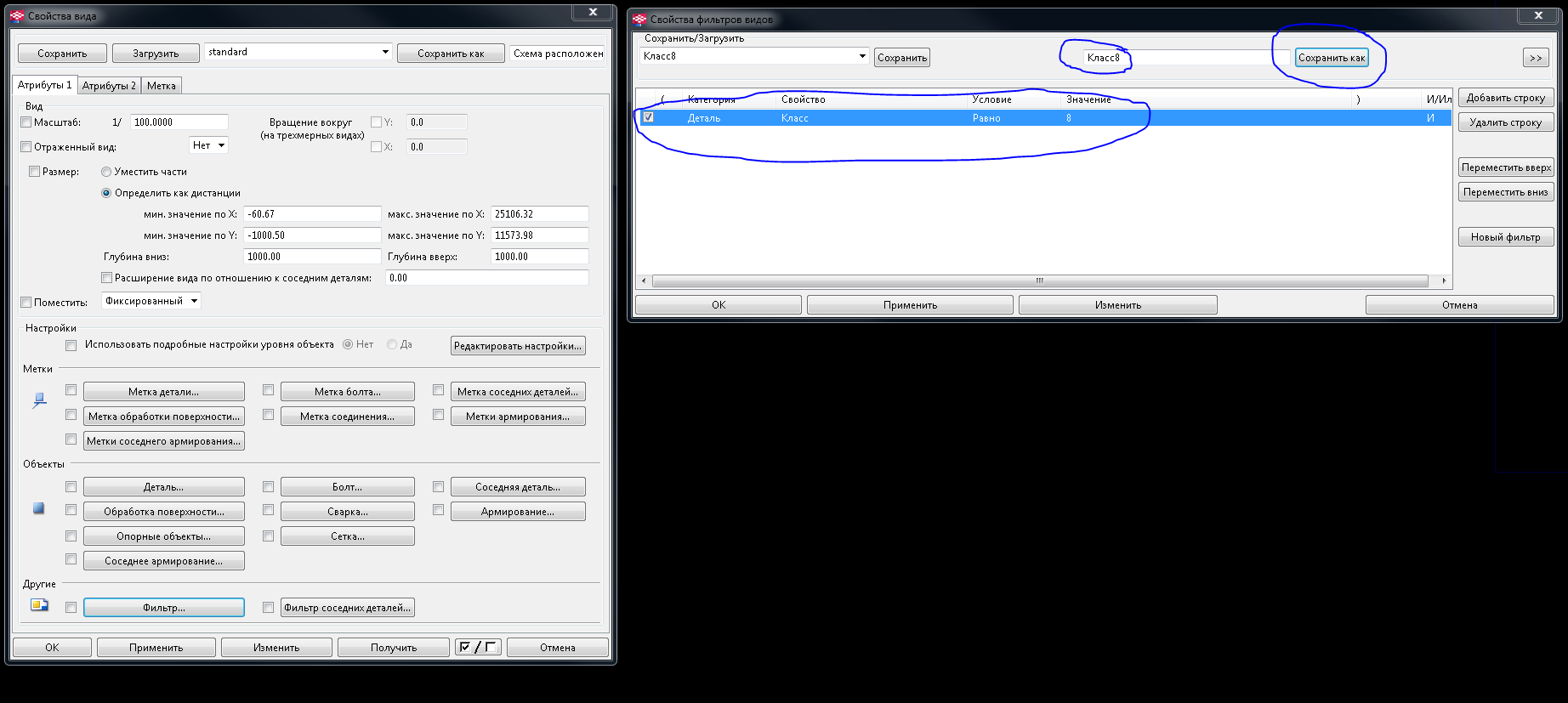

почему часть конструкций (колонны) не отображаются на чертеже общего вида?, монтажка по другому говоря. надохядся на одной линии , на одной оси
Сообщение Таран Д. А. » 04 окт 2012, 13:03
Арсен писал(а):почему часть конструкций (колонны) не отображаются на чертеже общего вида?, монтажка по другому говоря. надохядся на одной линии , на одной оси
Отображаются только те детали которые полностью попали в вид
Для колонн немного по-другому чем для листового металла работает это провело. Колонны попадают если попала хотя бы часть.
Соответственно листовой металл колонны действительно может не отображаться. Используй фильтры и отображай глубже.
Сообщение vladimir_a » 04 окт 2012, 13:03
зайди в свойствах фильтр вида. посмотри что там.
Арсен А. Э.
Сообщения: 85
Сообщение Арсен А. Э. » 04 окт 2012, 13:13
спасибо ! все настроил, теперь работает

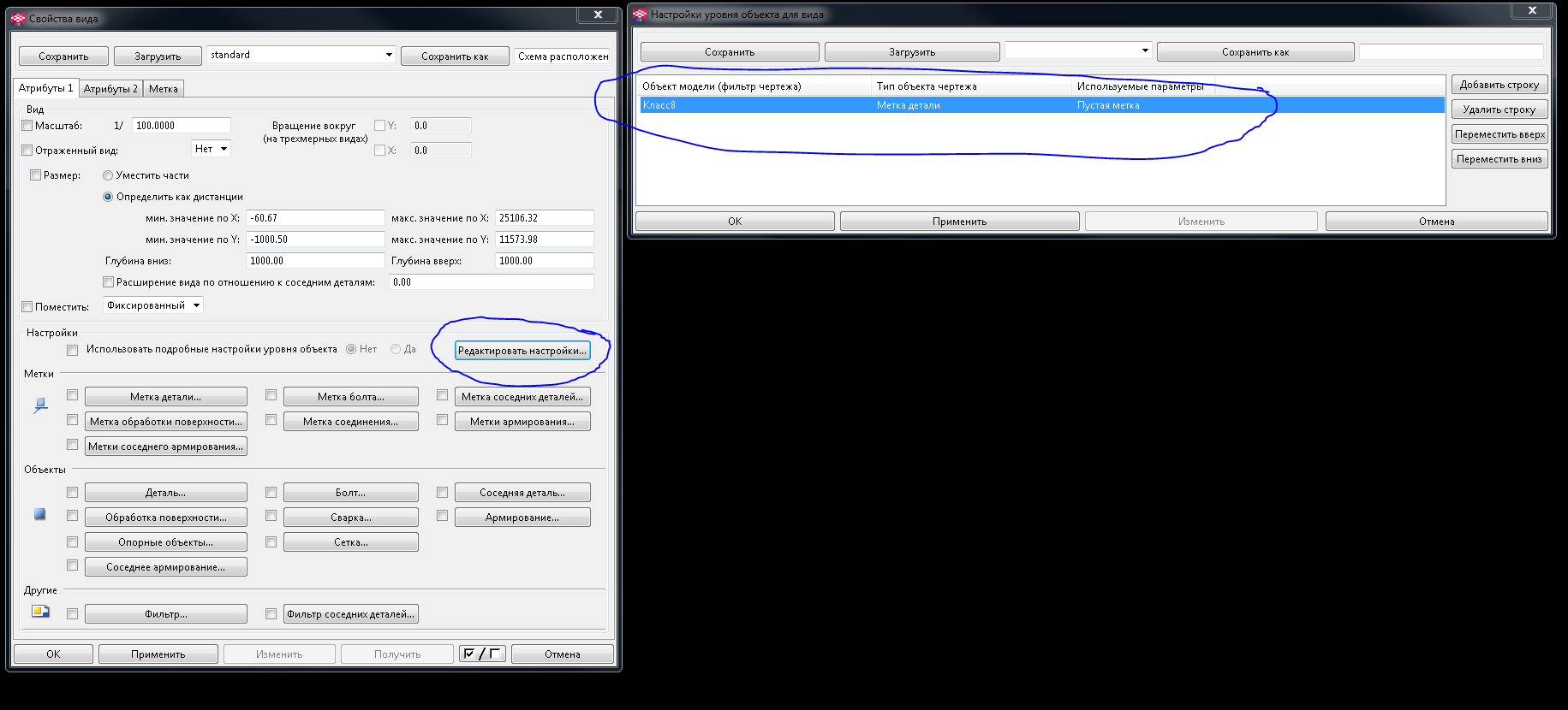

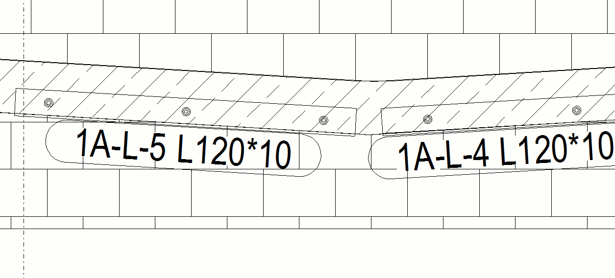

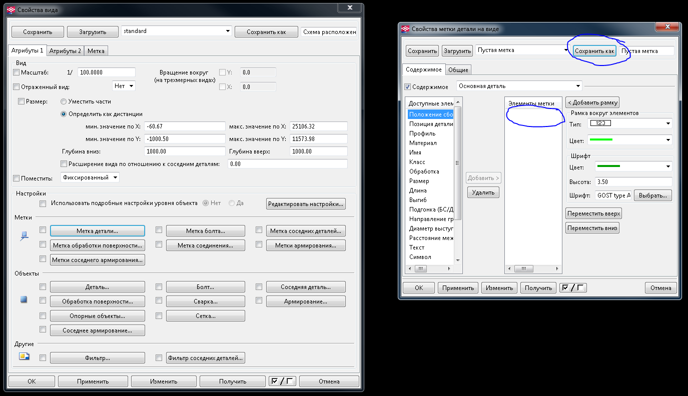

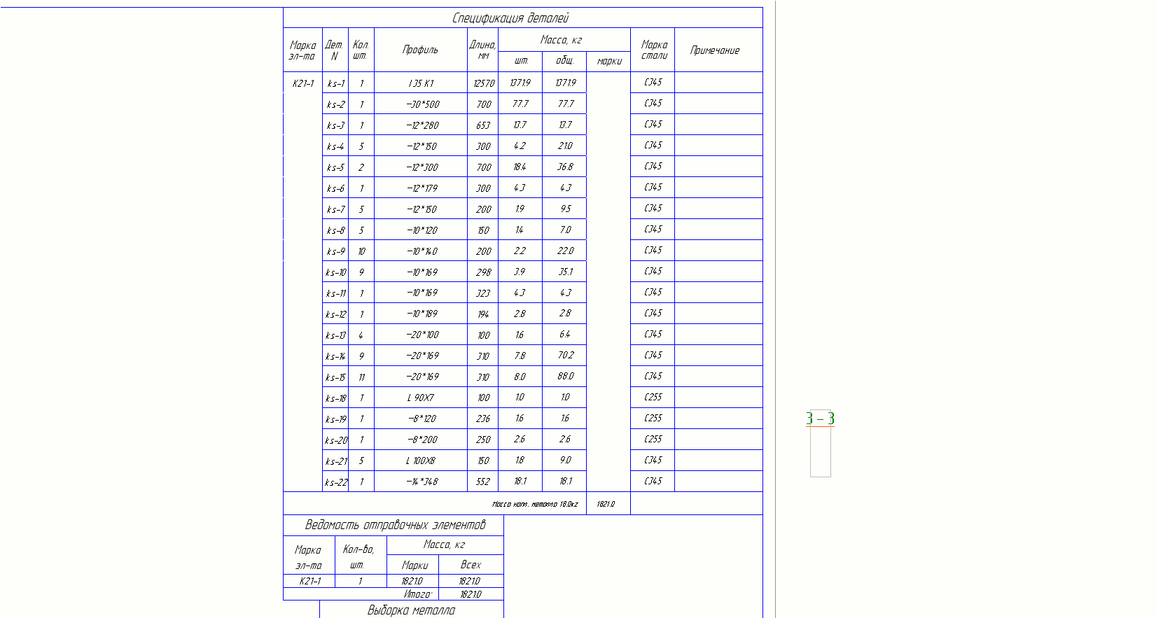

Уважаемые форумчане, прошу помощи. Вставляю в пустой комплексный чертеж через "вид - добавить виды с другого чертежа - связь" видами чертежи марок, которые были созданы ранее. НО! При этом создаются связи "данный комплексный чертеж - чертеж марки", препятствующие вставке чертежей этих марок в другие комплексные чертежи. Не помогает удаление вида марки из комплексного чертежа. На сегодняшний момент мне известен только один вариант "лечения" этого вопроса - удаление всего созданного комплексного чертежа. Может быть кто знает какие-то другие более гуманные способы?
Сообщение vladimir_a » 06 дек 2012, 06:20
:arrow:
Последний раз редактировалось vladimir_a 06 дек 2012, 08:13, всего редактировалось 1 раз.
Сообщение CuPo>I<a » 06 дек 2012, 07:13
Алексей писал(а):Уважаемые форумчане, прошу помощи. Вставляю в пустой комплексный чертеж через "вид - добавить виды с другого чертежа - связь" видами чертежи марок, которые были созданы ранее. НО! При этом создаются связи "данный комплексный чертеж - чертеж марки", препятствующие вставке чертежей этих марок в другие комплексные чертежи. Не помогает удаление вида марки из комплексного чертежа. На сегодняшний момент мне известен только один вариант "лечения" этого вопроса - удаление всего созданного комплексного чертежа. Может быть кто знает какие-то другие более гуманные способы?
XS_ALLOW_DRAWING_TO_MANY_MULTI_DRAWINGS
Категория
Нумерация
Если этому расширенному параметру присвоено какое-либо значение, одни и те же чертежи могут включаться в несколько комплексных чертежей. По умолчанию этот расширенный параметр имеет значение 1.
Если требуется, чтобы чертеж включался только в один комплексный чертеж, оставьте поле значения пустым.
После изменения значения перезапустите Tekla Structures, чтобы изменение вступило в силу.
Этот расширенный параметр задается для конкретной модели; его значение сохраняется в файле options.ini в папке модели.
Алексей
Сообщения: 118
Сообщение Алексей » 06 дек 2012, 07:26
CuPo>I<a, спасибо за помощь!

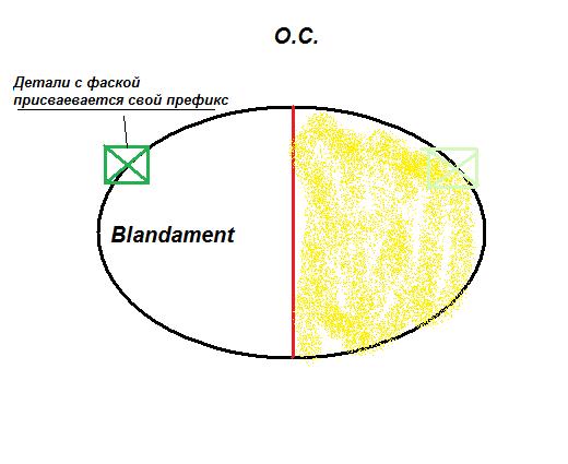

Назрел серьёзный вопрос.
Приступаем к большой и сложной модели, имеющей чёткую ось симметрии. Объект типа Сочинского стадиона, кто в теме, тот понимает.
Логичным было бы выполнять его половину, а затем используя прямые и обратные марки, получать чертежи на вторую половину, и собирать обратные симметричные марки по сборочным чертежам прямых марок. Несмотря на то что буржуи не знают что такое прямые/обратные марки, таковые/наоборотные позиции, как в прочем и Tekla, технология отлажена годами (с советских времён), имеет плюсы, и в принципе вопросов не вызывает, но есть одно но...
Что делать с файлами ЧПУ на вторую половину объекта? Ввиду наличия фасок детали будут иметь другой номер, как быть с нумерацией чтобы не запутаться на сборке?
Почему нельзя делать всю модель и чертежи на все сборки... Сборочный чертёж типичной марки подобной модели состоит из 6...8 листов А1. Клонирование адекватно не работает на таких сборках. Разработка чертежей гарантированно займёт вдвое большее время.
Сообщение CuPo>I<a » 27 дек 2012, 09:31
пометить в модели позиции, которые будут отличаться фасками, сделать отчет по ним, в котором указать что "таковских" позиций делать столько-то и столько же "наоборотовских", на производстве для зеркальной половины добавлять всем деталям/маркам метку "н", независимо от того одинаковые они или зеркальные

Builder писал(а):Назрел серьёзный вопрос.
разрабатывайте модель, при этом на детали где есть фаска ставите префикс детали(или начальный номер) отличный от других деталей. При зеркальстве у вас префиксы сохранятся. По фильтрам (префикса) можете создать отчеты какие детали к каким соответствуют, оригинала от дублера. Там уже и с CNC разобраться можно.

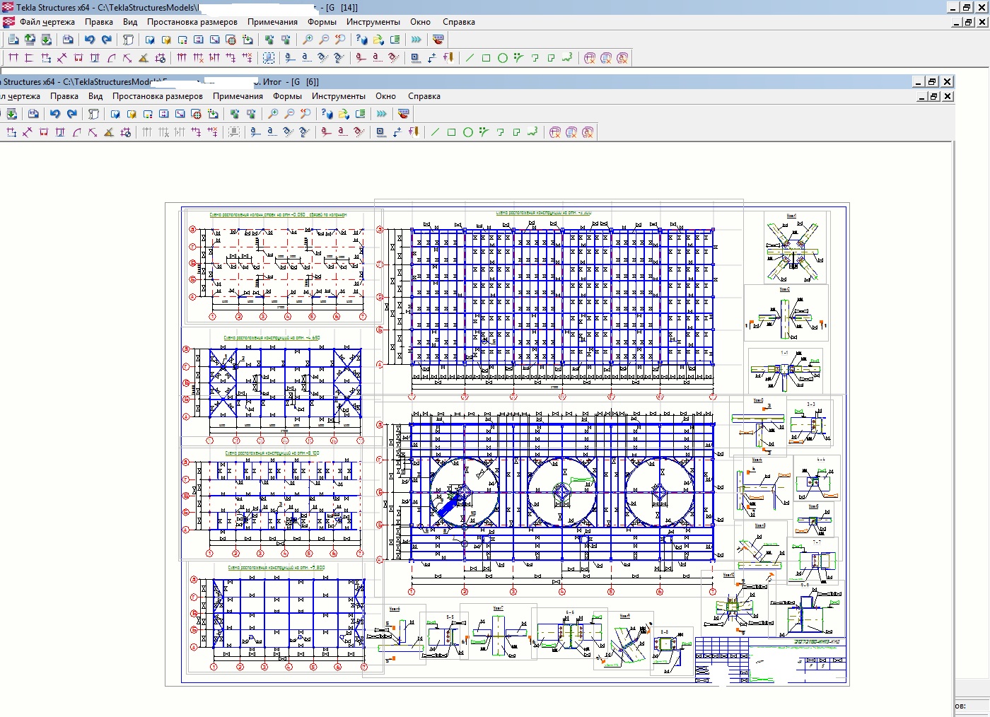

как сделать так чтобы при печати чертежей скрывающиеся линии и области сохранялись? а то они исчезают при печати в в pdf. где это можно настроить?
Denis
Сообщения: 97
Сообщение Denis » 10 апр 2013, 13:40
При распечатке
в TS на чертеже
dimitriy_popov
Сообщения: 103
Откуда: Тула
Сообщение dimitriy_popov » 10 апр 2013, 13:46
Denis писал(а):как сделать так чтобы при печати чертежей скрывающиеся линии и области сохранялись? а то они исчезают при печати в в pdf. где это можно настроить?
Выдели линии сетки, Alt+ выдели нужние ручки и тяни их куда нужно или через свойства сетки задай нужный "вылет" от области вида.

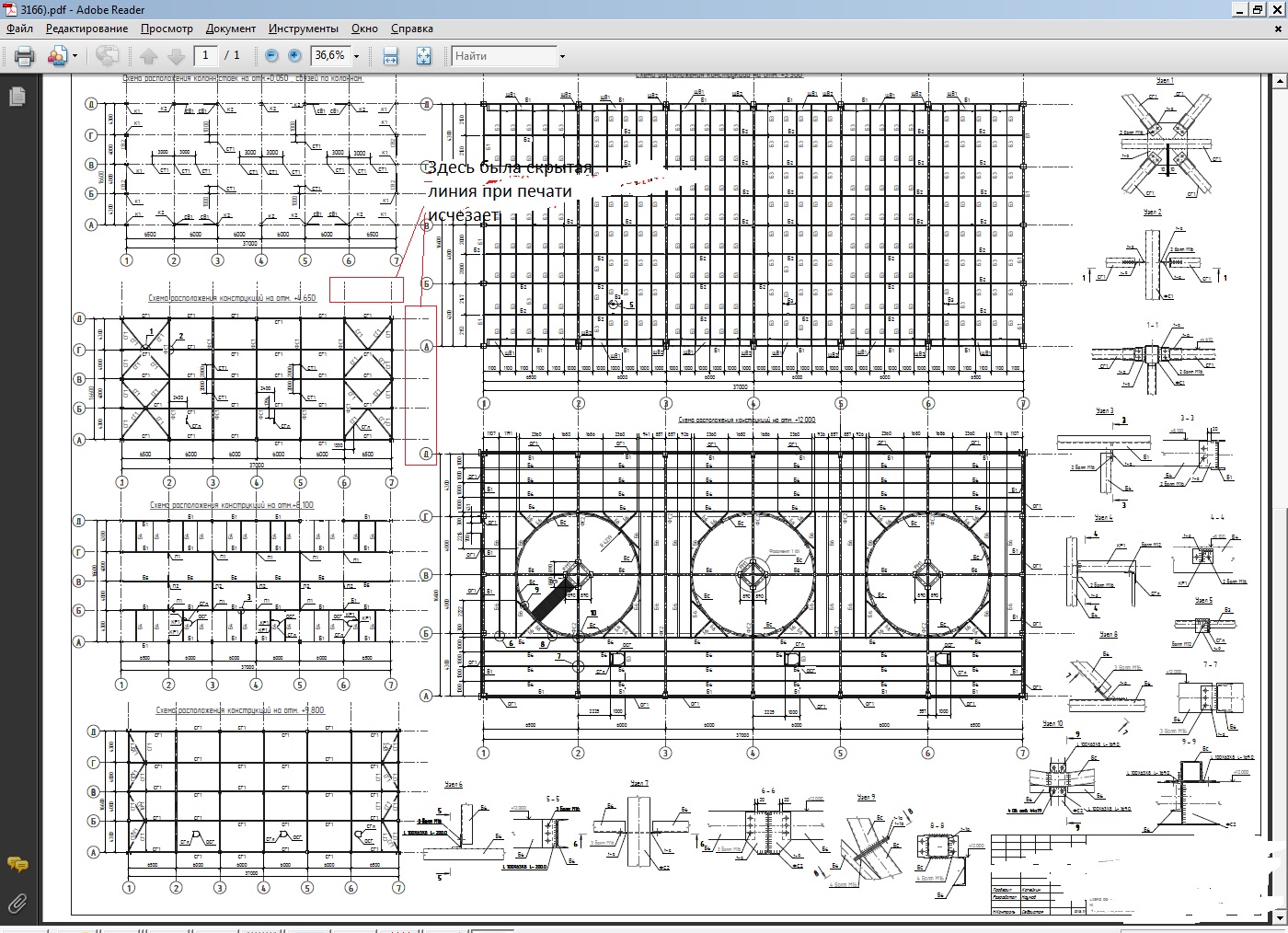

Сообщение CuPo>I<a » 10 апр 2013, 13:48
вопрос-то в том, как линии скрывающие оставить с сеткой понятно, а мне вот тоже периодичски нужны эти линии (в узлах например), а они не печатаются в пдф
Denis
Сообщения: 97
Сообщение Denis » 10 апр 2013, 20:30
О , спасибо )
Denis
Сообщения: 97
Сообщение Denis » 13 апр 2013, 13:48
все-ки проблема осталась, скрывающиеся области при печати в pdf формат исчезают

Сколько времени затратите на КМД чертеж для такой вот колонны?
Сообщение vladimir_a » 20 июн 2013, 10:15
Builder писал(а):Сколько времени затратите на КМД чертеж для такой вот колонны?
часа 2-3

Design Engineer писал(а):Как грамотно клонировать чертежи сборки?
если бы всё было так просто, то хватило бы одного человека на всееее чертежи мира!!! :D
А зачем усложнять, клонирование для того и существует чтоб один человек делал все чертежи мира))) Спасибо за позитив)
Design Engineer
Сообщения: 4
Регистрация: 12 июл 2014, 14:51
Сообщение Design Engineer » 13 июл 2014, 11:36
alstey писал(а):Обычно такие проблемы, когда разнятся главные детали сборок
Да нет, главные детали одинаковы. При клонировании виды смещаются на определённые расстояния вправо или влево, назад или вперед, вверх или вниз). Причём эти расстояния, как правило кратны сетке модели, к примеру, 6-ти или 12-ти метрам...т.е. вид как бы клонировался, но он привязан к определенной точке в модели. Возможно виды К1-2 привязываются к расположению в модели базовой К1-1, и пустыми они получаются потому что это чертёж уже не К1-1, а К1-2. Это как один из возможных вариантов возникновения моих проблем при клонировании..

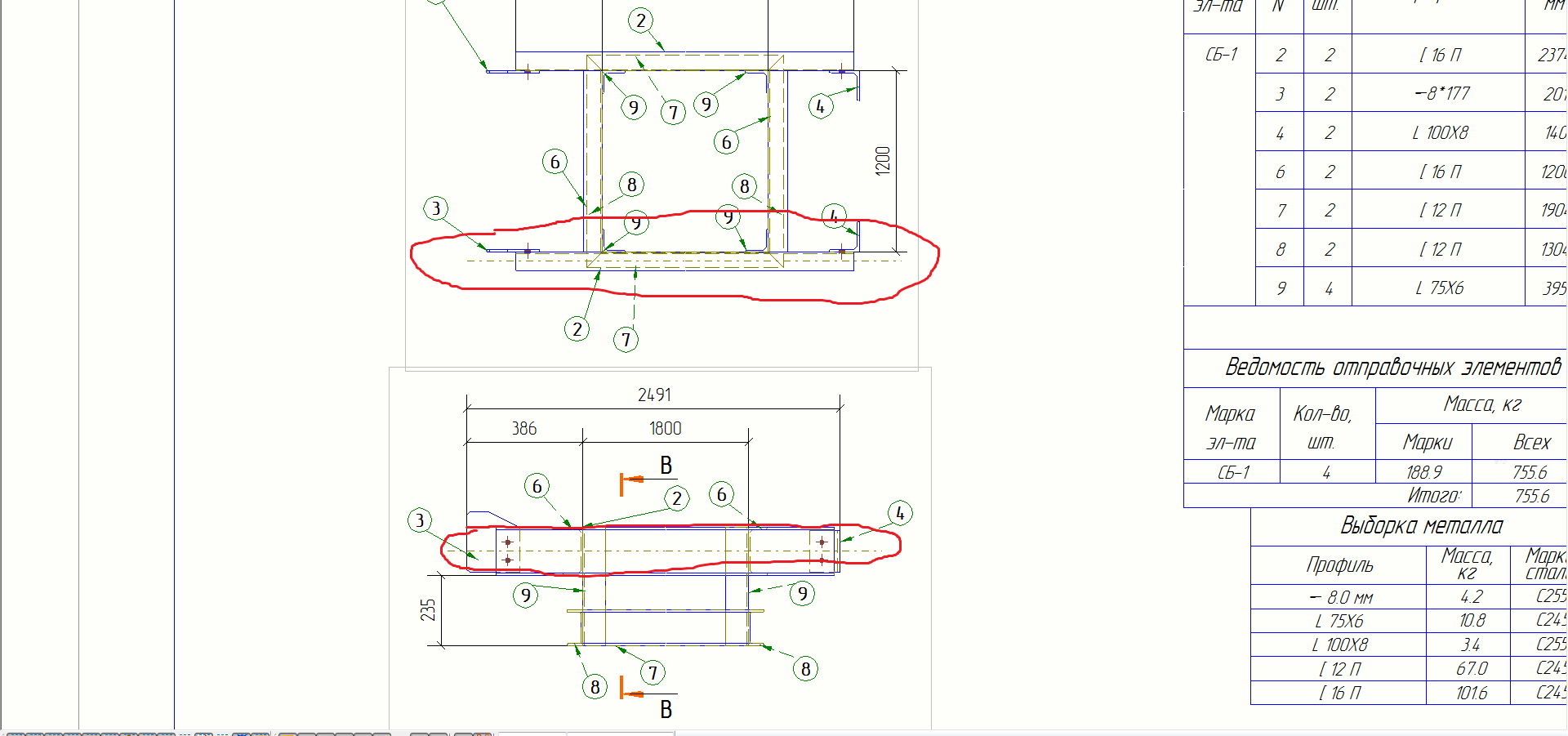

Добрый день. Подскажите, можно ли совсем избавиться от разрывов основных линий при усекании сборки. Это иногда похоже на пунктир! В цехе даже перепутали однажды и развернули деталь не в ту сторону,
подумали, что линия невидимая. На самом деле просто усеченная основная. Вообще не понимаю, зачем это нужно было. Это только мешает. Не говоря уже о том, что наклонные детали (например вертикальные связи, балки) получаются ступеньками. Иногда приходится не в проектном положении показывать, а просто горизонтально, чтобы усечь и не оформлять на большом формате. Зачем это было нужно.
Сообщение Таран Д. А. » 31 июл 2014, 09:28
NataAladin писал(а):Добрый день. Подскажите, можно ли совсем избавиться от разрывов основных линий при усекании сборки. Это иногда похоже на пунктир! В цехе даже перепутали однажды и развернули деталь не в ту сторону,
Разумеется можно и отключить сжатие вообще и отключить только у деталей имеющие наклон и сократить расстояние между линиями до 0.1 что будет смотреться как одна линия и вообще полезно открыть свойства и посмотреть что там есть.
А вообще конечно лучше пройти обучение. Тогда таких вопросов не будет вставать.

Добрый день,
Возникла проблема решение которой могло бы сэкономить время при оформление чертежей общего вида (GA).
Например есть раскладка по какой-нибудь оси, куда кроме крупных сборок попадают и мелкие сборки из одной детали, всякие дополнительные отдельные пластины, крепёжные элементы, в общем много мусора, который должен быть на чертеже, но без part mark'ов.
Можно ли где-нибудь в Текле выставить фильтр по классу, например через .ini файл, макросом, или может другим способом, чтобы part mark'и на определённые классы автоматически не ставились/удалялись при создании/редактировании чертежа.
Сейчас приходится вручную удалять ненужные part mark'и, что порой бывает очень затратно по времени.
Сообщение meart » 12 апр 2015, 23:35
cowperwood писал(а):Добрый день,
можно сделать шаблон для меток, а через шаблон фильтровать отднодетальные сборки ;)

Сообщение cowperwood » 13 апр 2015, 09:18

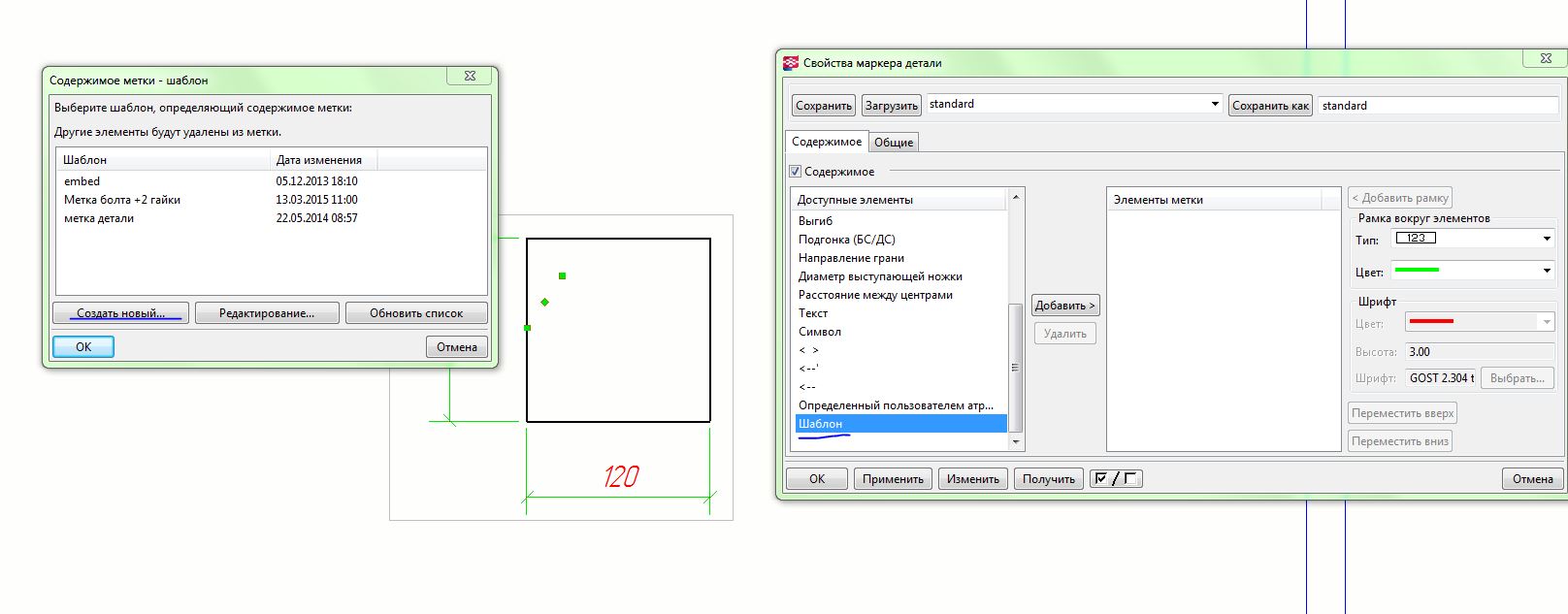

Можно поподробней про шаблоны для меток, где в Текле можно его найти?
Сообщение meart » 13 апр 2015, 13:15
cowperwood писал(а):Можно поподробней про шаблоны для меток, где в Текле можно его найти?
Сообщение CuPo>I<a » 13 апр 2015, 13:34
cowperwood писал(а):Добрый день...
Итак, заходим в свойства вида, жмем фильтр, создаем фильтр, сохранем его. На изменить и прочие кнопки не жмем
Дальше сохраняем пустую метку для детали, также из свойств вида
Заходим в "Редактировать настройки", создаем строку и настраиваем как на картинке. Тут жмем наконец-то "Изменить", предварительно выбрав нужный вид

Сообщение cowperwood » 13 апр 2015, 15:01
Спасибо большое :) Второй вариант именно то что нужно. Получается, что при помощи данного редактора настроек можно задать цвет, форму линии, заливку и многое другое для конкретного класса. Сохранив один раз, потом использовать из проекта в проект. :)
Сообщение CuPo>I<a » 14 апр 2015, 06:00
cowperwood писал(а):...Получается, что при помощи данного редактора настроек можно задать цвет, форму линии, заливку и многое другое для конкретного класса....
и не только класса. Любое представление деталей, выносок и всего, что есть в окне свойств

Есть ли в Текле возможность для дополнительных настроек заливки? Вот такой пример, есть бетонный пояс и уголок, можно ли сделать так, чтобы заливка накладывалась только на бетон, чтобы уголок оставался без заливки.
Сообщение CuPo>I<a » 22 апр 2015, 08:49
cowperwood писал(а):Есть ли в Текле возможность для дополнительных настроек заливки? ...[/attachment]
есть в свойствах детали
делаешь фильтр для уголков (по профилю например) и говоришь, что они не будут иметь заливки. Все то же самое, о чем говорилось выше
cowperwood
Сообщения: 11
Регистрация: 24 ноя 2013, 19:26
Сообщение cowperwood » 22 апр 2015, 09:25
Видимо не совсем корректно выразился или не так что-то понял :)
У уголков в настройках нету заливки, стоит "none", но заливка от бетона заходит и на контур уголка. Если уголку поставить другую заливку, то они будут накладываться друг на друга, хочется избежать наложения заливка одного элемента на другой.
