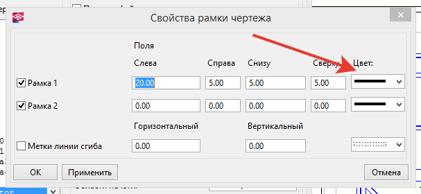

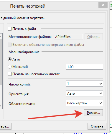

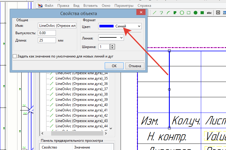

Как сделать черную рамку и штампик при цветной печати в PDF? Чертеж нужен цветной, рамка и штампик черные. По умолчанию печатается синяя рамка и штампик

Когда чертеж цветной, то все печатается согласно своему цвету. Цвет штампа меняешь в редакторе шаблона, два раза кликнув на штамп. А рамку в диалоговом окне печать чертежа. Цвет рамок меняется при переоткрытии чертежа.

Все гениальное - просто, спасибо!
