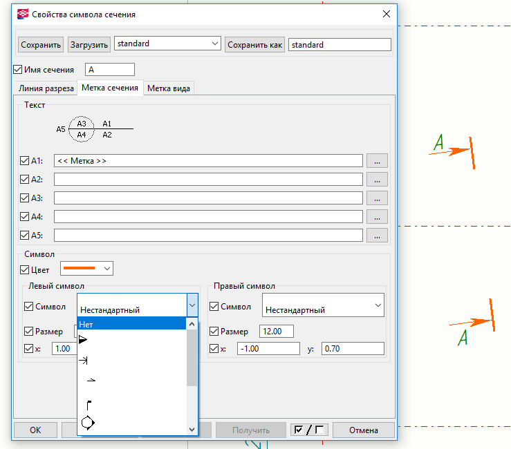

Подскажите пожалуйста, как заменить латиницу в метке сечений на кириллицу? Ни как не могу найти.

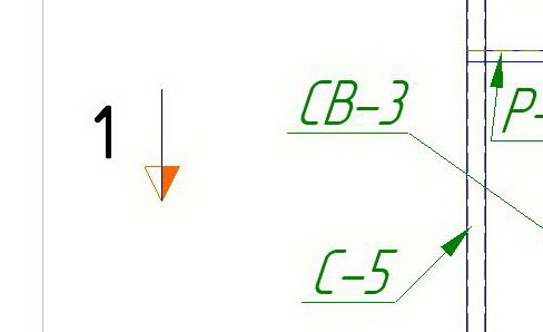

И вдогонку еще вопрос. В сборке применяется "Создать вид детали". Как в метку вида автоматически выводить "Поз.№..." Или только вручную?

1. Кириллица меняется в свойстве символа сечения, однако кирилица не сохраняется, разве что каждое сечение переименовывать
2. На видах детали не ставятся (можно, но только если поз переносить в имя чертежа), но можно метку детали выводить Текст+поз.дет

Подскажите как сделать метку разреза (сечения) в виде стрелки, опирающуюся на утолщенную линию?

пользовательскую включитьPPS писал(а):Подскажите как сделать метку разреза (сечения) в виде стрелки, опирающуюся на утолщенную линию?
Re: Метка сечения в Tekla Structures
А как?vla писал(а):пользовательскую включитьPPS писал(а):Подскажите как сделать метку разреза (сечения) в виде стрелки, опирающуюся на утолщенную линию?
со шрифтом что-то надо делать? так вроде все установлены.
в параметрах нестандарт стоит, но ничего не происходит.

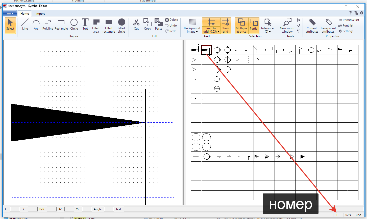

XS_SECTION_SYMBOL_LEFT_ARROW_SYMBOLТаран Д. А. писал(а):Новая среда топинженер привязывается к железу и обновления приходят только на 1 машину.
Обновлений за месяц уже 3 раза было. Руками так копировать нереально. Да и обновления даже в понедельник будет просто глобальное по бетону и часть по стали.
Если не лень то руками скопировать конечно можно но там файлов просто тьма. И они разбросаны еще по винде. Ну и иконки на панели инструментов прописываются в реестре. Не думаю что руками это просто.
Собственно поэтому инсталатор и сделали. Так же обновляются все плагины под разные версии теклы все тоже автоматом ставится.
XS_SECTION_SYMBOL_RIGHT_ARROW_SYMBOL
sections.sym
так не проще было ответить, спасибо!

В Tekla по умолчанию есть несколько символов разреза - ни один не подходит по отечественному нормоконтролю. Для этого предусмотрена возможность задавать пользовательский символ. Этот символ нужно нарисовать в редакторе символов текла. Редактор символов создает файл с ячейками 16х16 штук. У каждой ячейки есть номер, нумеруется это все последовательно 0, 1, 2, 3... - по строкам. По умолчанию Tekla использует символ номер 1 в файле sections.sym, который обычно находится в папке \environments\common\symbols\ (\environments\russia\symbols\ | \environments\topengineer\symbols\). Так что рисовать символ нужно именно в этом файле. В любых двух свободных ячейках или в первых двух, как это сделано у Topengineer.А подробнее для неумех можно? Где взять этот символ/файл? Как и куда его вставить?)
Когда символ готов, ищем расширенные параметр в Tekla (Ctrl+E) и назначаем номер символа в виде "sections@24", где после @ идет номер символа:
