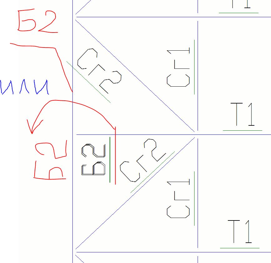

Приветствую форумчан. Столкнулся с такой проблемой. Создал чертеж общего вида, настроил его под себя. Но метки деталей не всегда корректно расположены. я начинаю двигать их вручную. Мне нужно в данном случае метку Б2 переместить на другую сторону балки, либо перенести на выноску, вручную не получается. Подскажите пожалуйста, как можно это сделать так, чтобы сохранялась связь с моделью? т.е. удалить метку, и задать вручную текстом не хотелось бы

Зажми Shift

но при этом если я проведу изменения в модели, связанные с метками, на чертежах тоже это изменится? просто я вижу что знак ассоциативности меняется при передвижении с шифтом

Свойства маркера детали - общие - линия выноски - тип - 5 вариант. не?

точно, спасибо. почему то по другому понимал данный тип выносок
