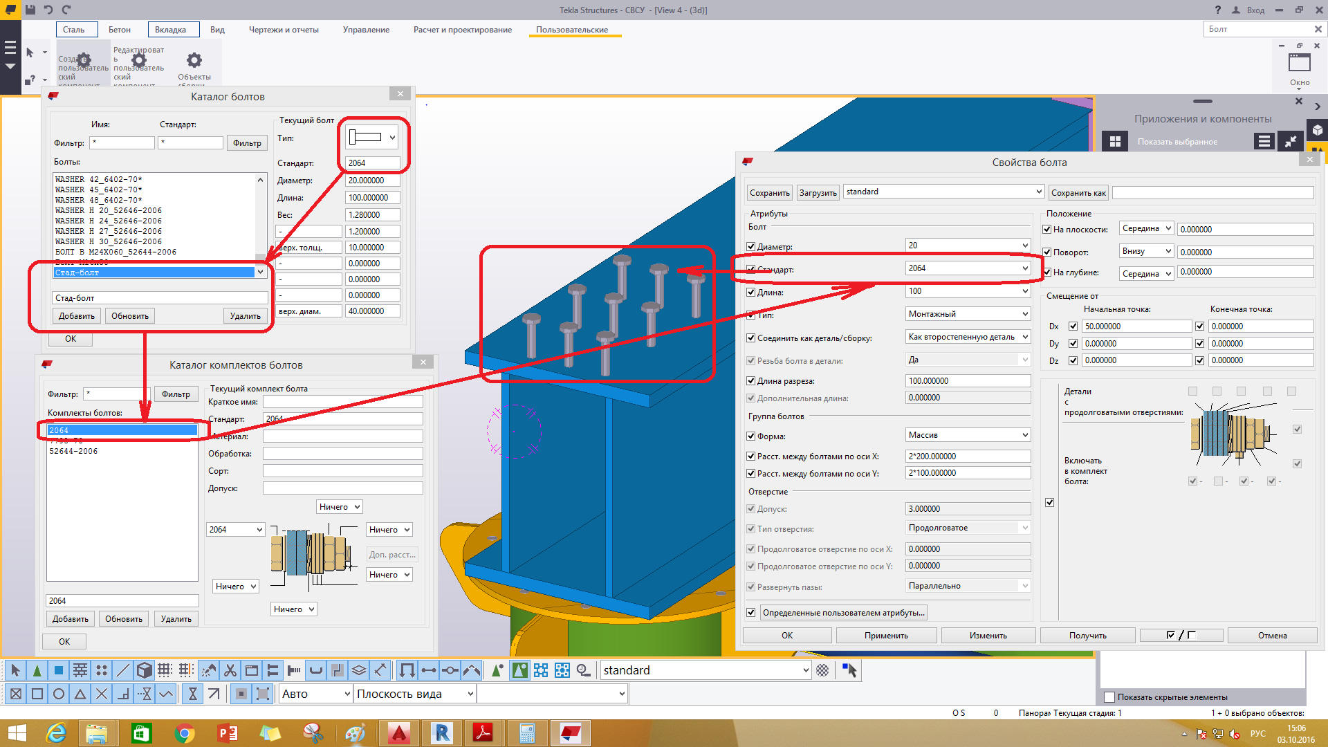

Здравствуйте, коллеги. Возник один крайне насущный вопрос - как в текле моделируются стад-болты?

Да хоть кругляком стальным. Чего вы хотите от него в итоге - супердетальное отображение или в спецификации количество?

Вот, кажется нашел, что искал. В каталоге болтов можно создать болт с нужными параметрами, создать новый каталог комплектов, а его уже можно использовать в модели.
