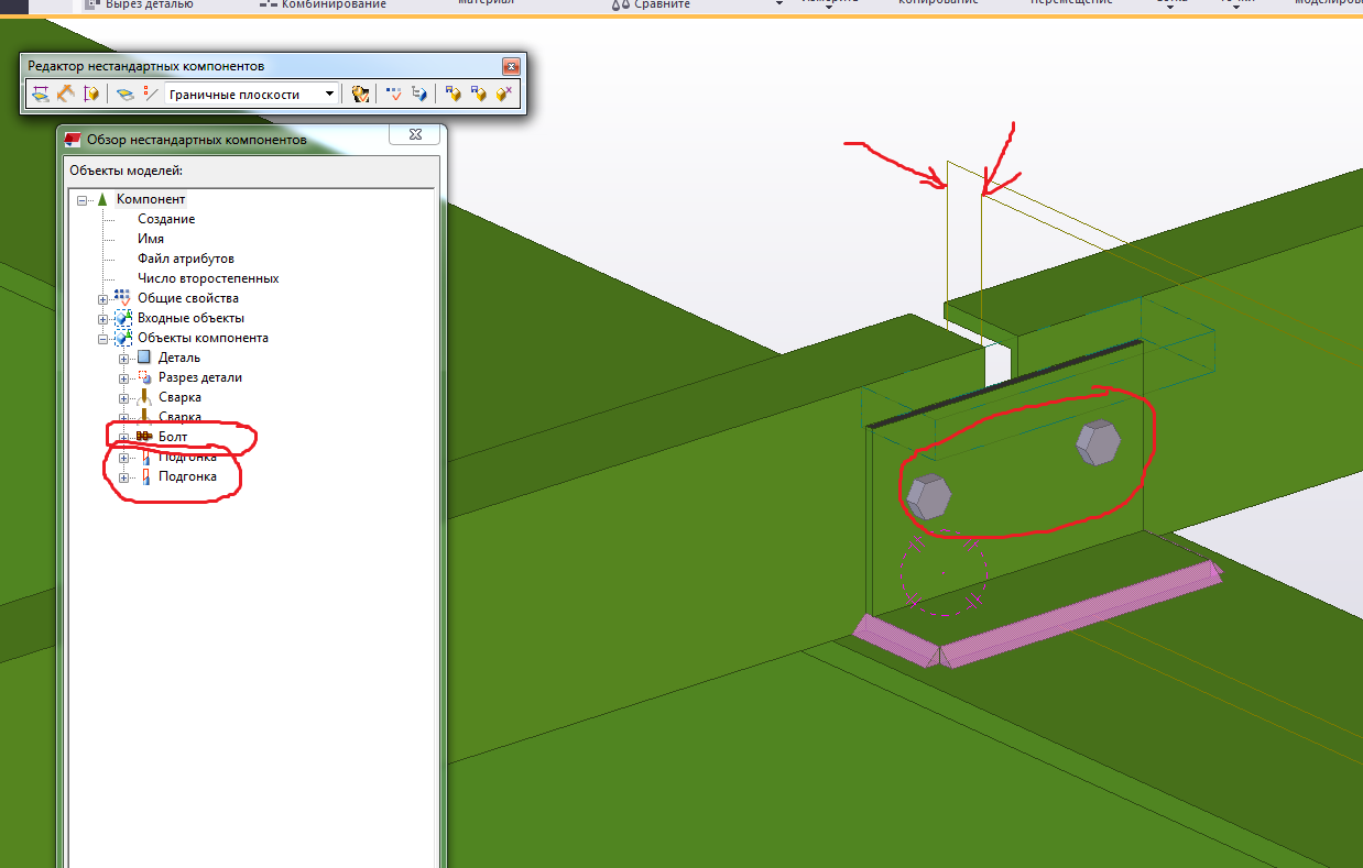

Добрый день!
При создании компонента тип "соединение" часть элементов исчезает и не попадает в модель.
На первом скрине в редакторе компонентов созданы болты и 2 подгонки.
скрин 1

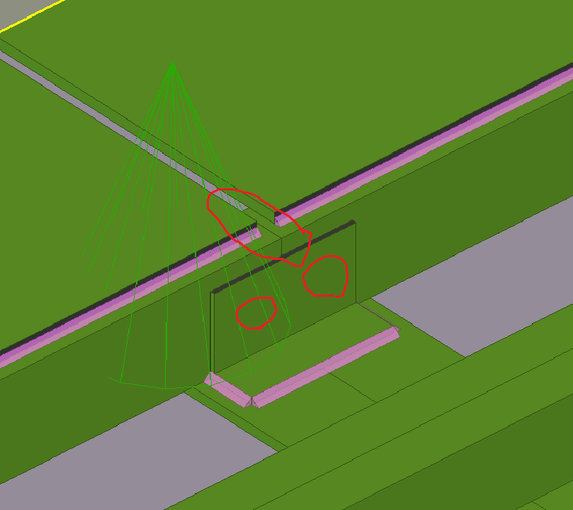

После сохранения, возвращаемся в модель и там их нет.
скрин 2
А если опять зайти в редактор компонента, то болтов и подгонок там уже нет. Почему они не сохраняются?

Сообщение pdimav » 13 сен 2016, 12:03
В таких случаях нужно сделать связи между элементами.
Выбираете ручки элемента который нужно привязать и щелкая правой кнопкой мыши в контекстном меню выбираете "Привязать к плоскости" и выбираете плоскость.
А дальше читать .. .

Сообщение Roman_NZM » 13 сен 2016, 12:20
Вопрос решил путем пересоздания компонента. Странно, вроде сделал все тоже самое, а получилось! :))) И кстати, вообще ничего не привязывал!

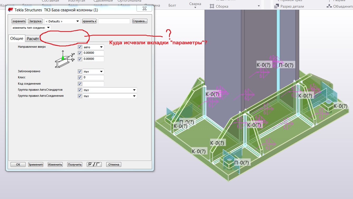

Работаю в 16й версии SP4. Создал компонент, все работает. Потом внезапно из свойств компонента пропали вкладки "параметры". Через эти "параметры" я регулировал геометрию уже вставленного компонента. Как вернуть эти вкладки? В мануалах ничего про этот случай не нашел(((
swensson
Сообщения: 83
Re: Вопросы по созданию компонентов Tekla Structures
Сообщение swensson » 29 окт 2016, 19:06
Редактировал компонент?
rka
Сообщения: 100
Откуда: Курган
Сообщение rka » 31 окт 2016, 12:32
Много видимых параметров и размеров т.е больше 4 вкладок. 4 вкладка компонента зарезервирована под "Общие". Надо скрыть размеры или редактировать через редактор диалоговых окон.

rka писал(а):Много видимых параметров и размеров т.е больше 4 вкладок. 4 вкладка компонента зарезервирована под "Общие". Надо скрыть размеры или редактировать через редактор диалоговых окон.
Спасибо. Это помогло, теперь все появилось.

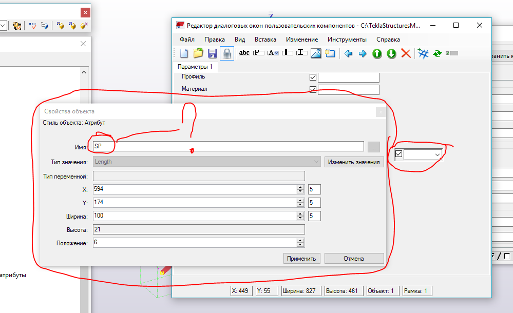

Добрый день!!!
Создаю атрибут-список в редакторе диалоговых окон компонента и даю ему имя. Ставлю блокировку и сохраняю. Захожу в редактор компонента, там данный атрибут в списке переменных не появился и обратиться к нему не получается. Как правильно обратиться к данному атрибута в редакторе компонентов?
Montag
Сообщения: 65
Сообщение Montag » 14 фев 2017, 09:55
rom_kaxxx
Сначала в редакторе компонента создать эту переменную а потом в редакторе диалоговых окон оформить ее. Рекомендую офрмлять диалоговое окно после завершения написания самого компонента.
