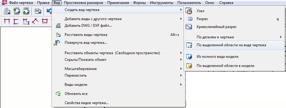

Re: Как поместить новый чертеж типа G на уже сформированный
Сообщение meart » 14 сен 2016, 12:03
а если так?
